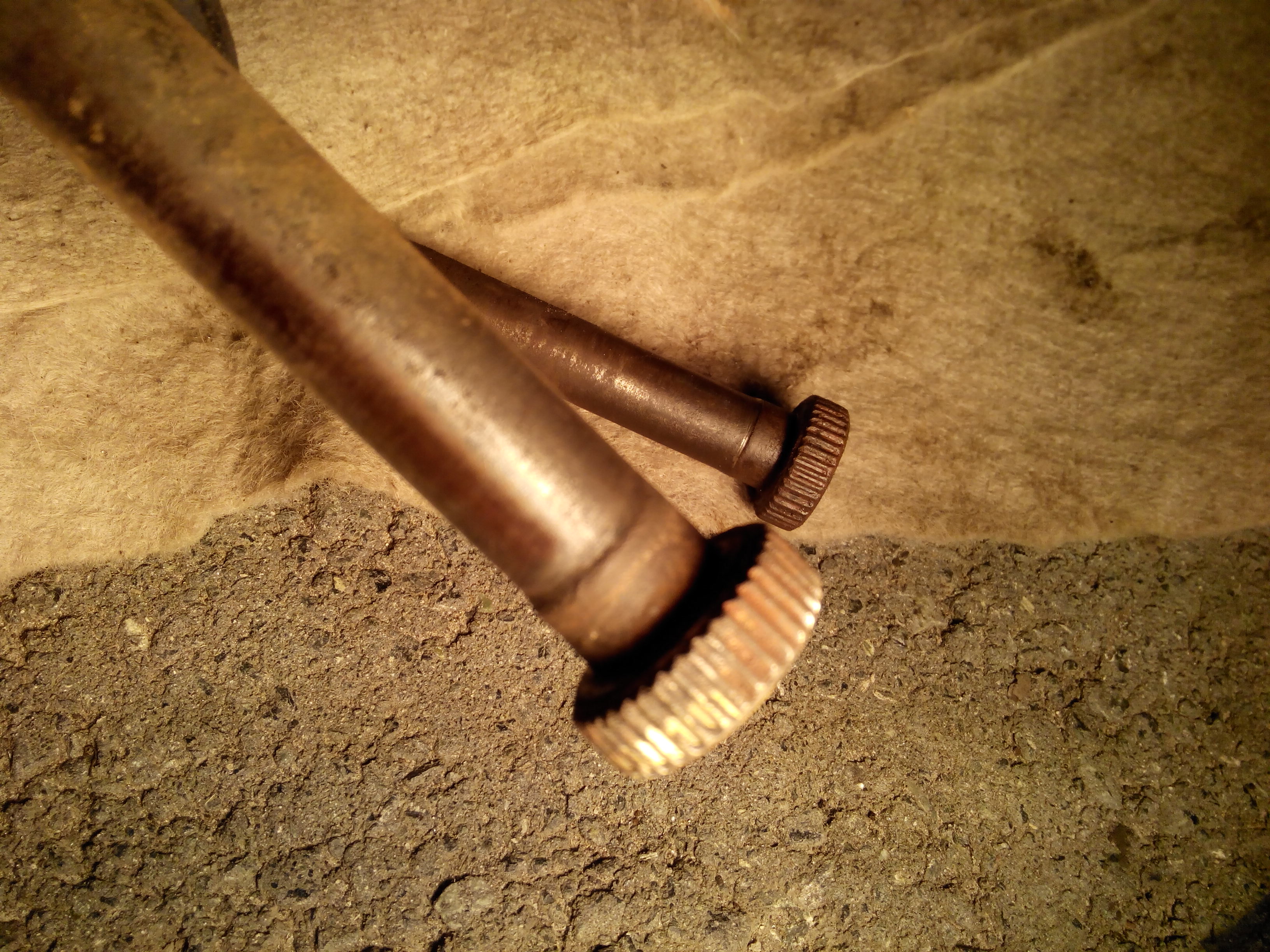

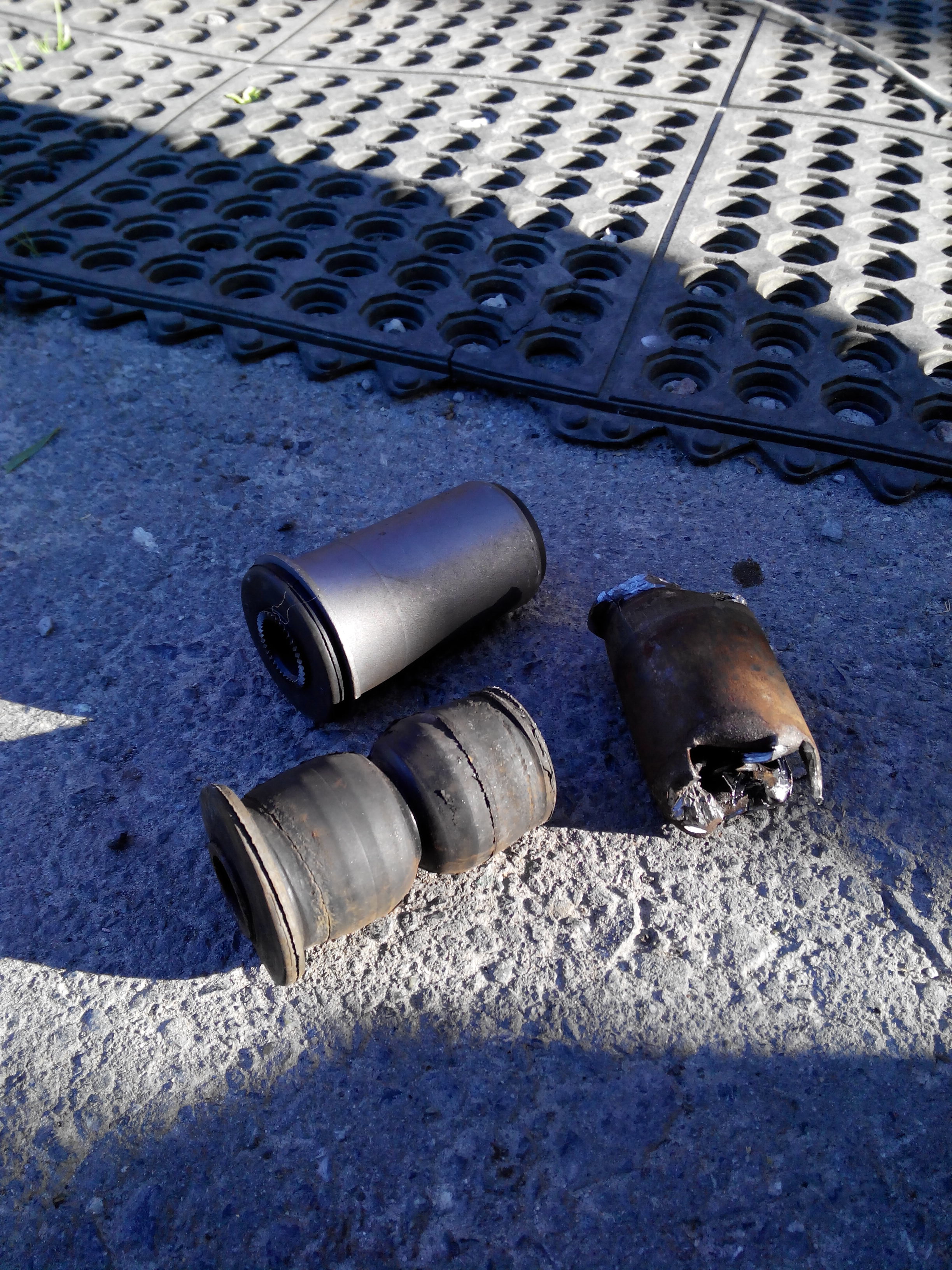

тоже были щелчки.
после замены сайлентблоков нижних рычагов щелчки пропали.
глядя на фото становиться понятно почему они были. резина во внешней обойме имела свободный ход (видно по выработке) + выработка на болтах вступала во взаимодействие.
теперь вопрос к знатокам, коих не мало здесь. можно ли использовать эти болты в дальнейшей эксплуатации при замене сайлентблоков или же они подлежат обязательной замене??

Роман Матвеев писал(а):тоже были щелчки.
Болты под замену
Болты под замену
Если не затруднит обоснуйте свою точку зрения техническими посылами. Так как не хочется выкидывать 1,5 рубля на болты. При том что брать надо только оригинал, я взял один на пробу не оригинал, так он просто даже не затянулся, а провернулся в резьбе и ушёл в помойку!!!
Болты под замену
Если судить по фото на болту выработка

Dimix писал(а):Если судить по фото на болту выработка
[/quote][/quote]
выработка да! при том, что выработало с одной стороны оба, а если болт перевернуть? я честно говоря не понимаю, как будет влиять выработка, при новых сайлентблоках. ведь вырабатывать болт начинает лишь после исбыточного износа сайленблока! или я ошибаюсь? ведь практически все меняли эти сайлентблоки и что у всех была выработка и все меняли болты? мне кажется нагрузка при правильно затянутом и целом сайлентблоке ложится на резину сайлента, а движение болта во внутренней втулке и без выработке есть, если его не затянуть достаточно!!
прошу поделится своими соображениями и обсудить мои...
