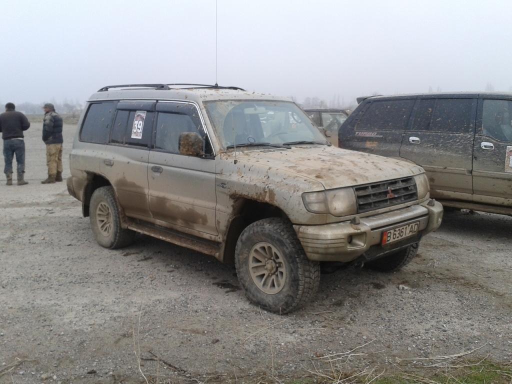

из последнего....
первый опыт участия в GPS ориентировании итог 11 место из 12

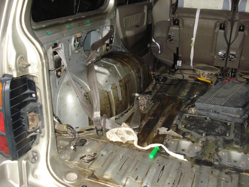

пункт 6г отменяется, так как в процессе эксплуатации не нужно, буду устанавливать планшет на переднюю панель.
тормозные скобы отменил. сейчас не гремят, 150$ успею потратить

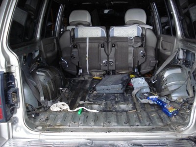

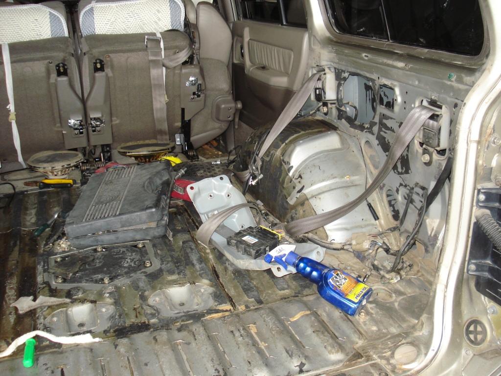

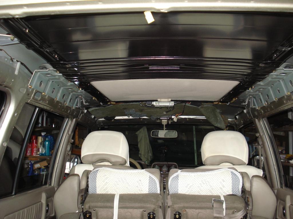

нашел пару фото начала процесса шумки, далее не фотал, так как неудобно, делал все сам

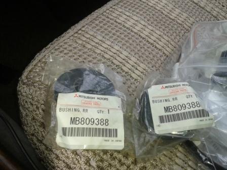

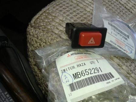

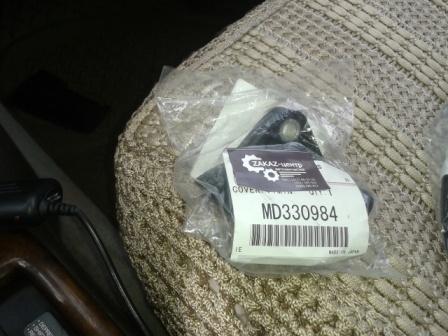

из последних мелочей было приобретено:
1. хром защелка на молдинг крыши (родная потеряна)
2. втулки на кулису, чтобы не болталась
3. жалюзи на кулису, кто то надавил на пластмассу и она выгнулась
4. крышка на бачок омывателя фар
5. резинка на педаль тормоза
6. резинка на концевик двери (родная потеряна)
7. кожух грм, маленькая крышка, изначально не было
8. кнопка аварийки, при замене лампочки вылетела пружинка и перестала фиксироваться кнопка
9. шаровые оригинал (про запас)

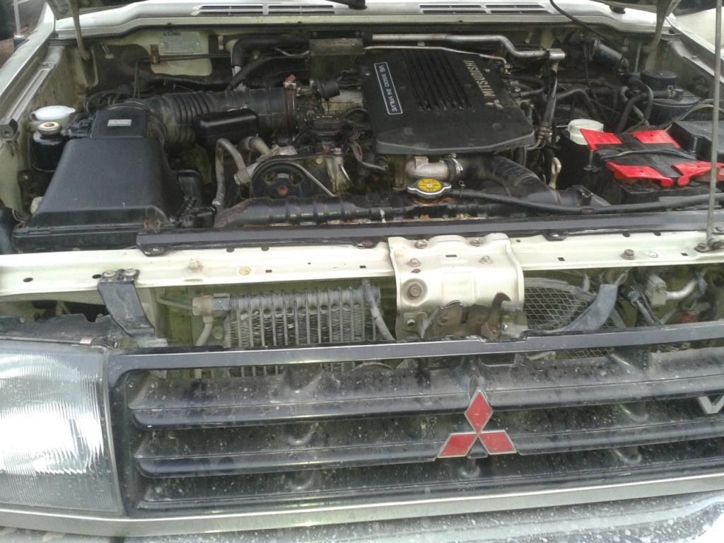

Re: Митцубиси Монтеро, 1999 год, 6G74, АКПП

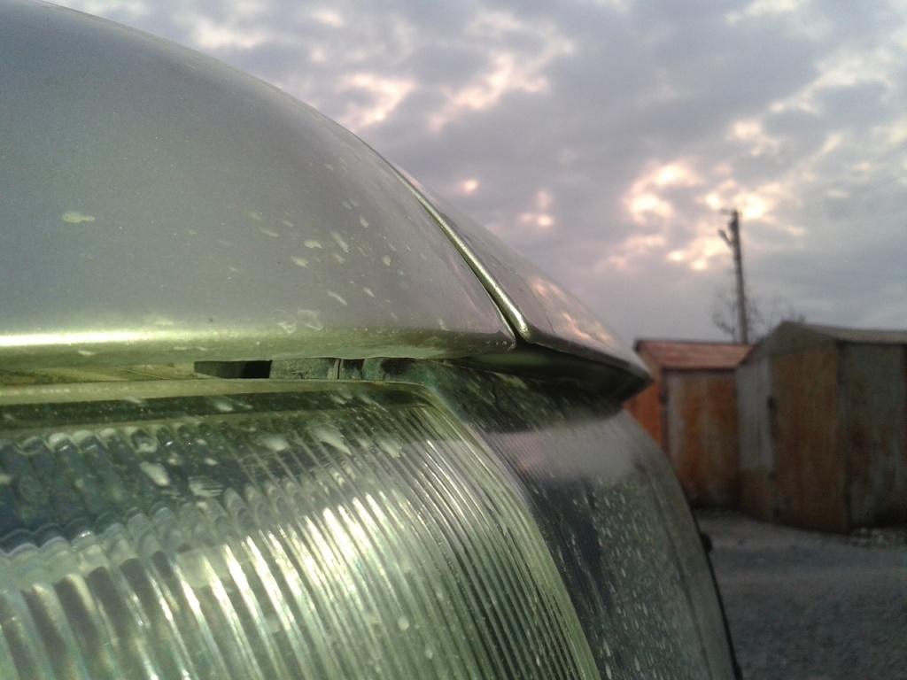

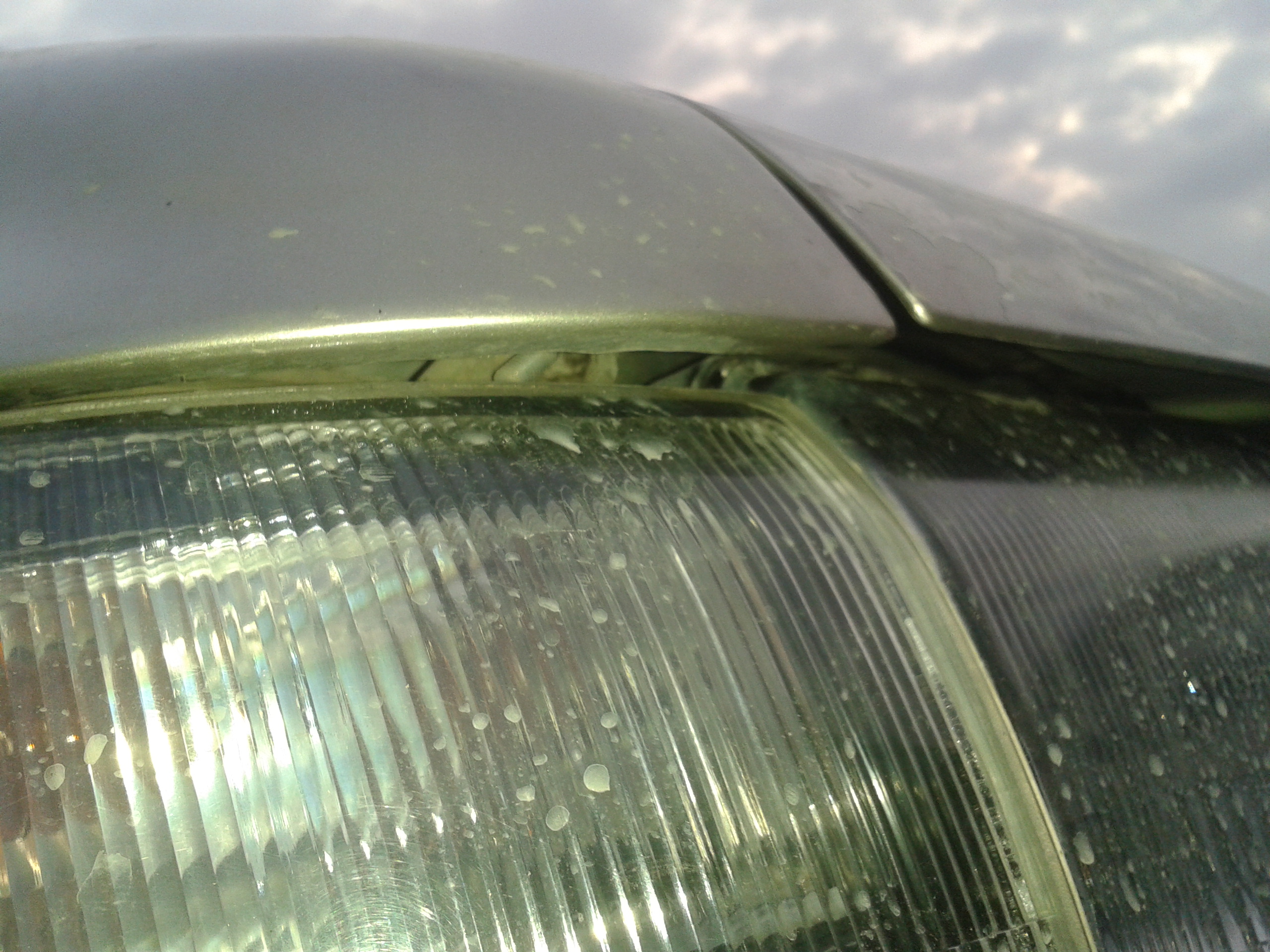

в смысле?фара завалена к двигателю,а так всё вроде в норме.
P 2 1994г 3.0 6g72 ss МКПП продан P2 1998г 3.0 6g72 24клап ss МКПП продан Р 4 3.0 акпп Араб 2007г

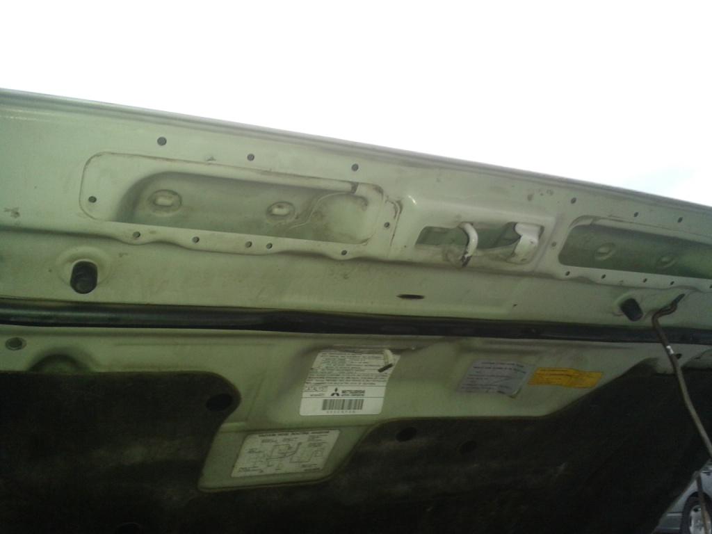

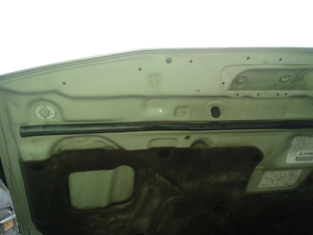

поворотник с фарой попробовать приподнять? а на капоте куча технологических отверстий под пистоны , там уплотнителя никакого не должно быть?
- Карбафос
- Сообщения: 8391
- Двигатель:: 6G72 12V
- Мой автомобиль(и):: Пыжикк
- Откуда: УУууууу...
- Откуда: Улан-Удэ
- Благодарил (а): 14 раз
- Поблагодарили: 48 раз
Ну учитывая что машина билась в правое переднее крыло, то недоделка присутствует.
Карбафос, спасибо, не буду заморачиваться

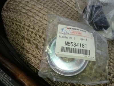

Сегодня забрал запчасти

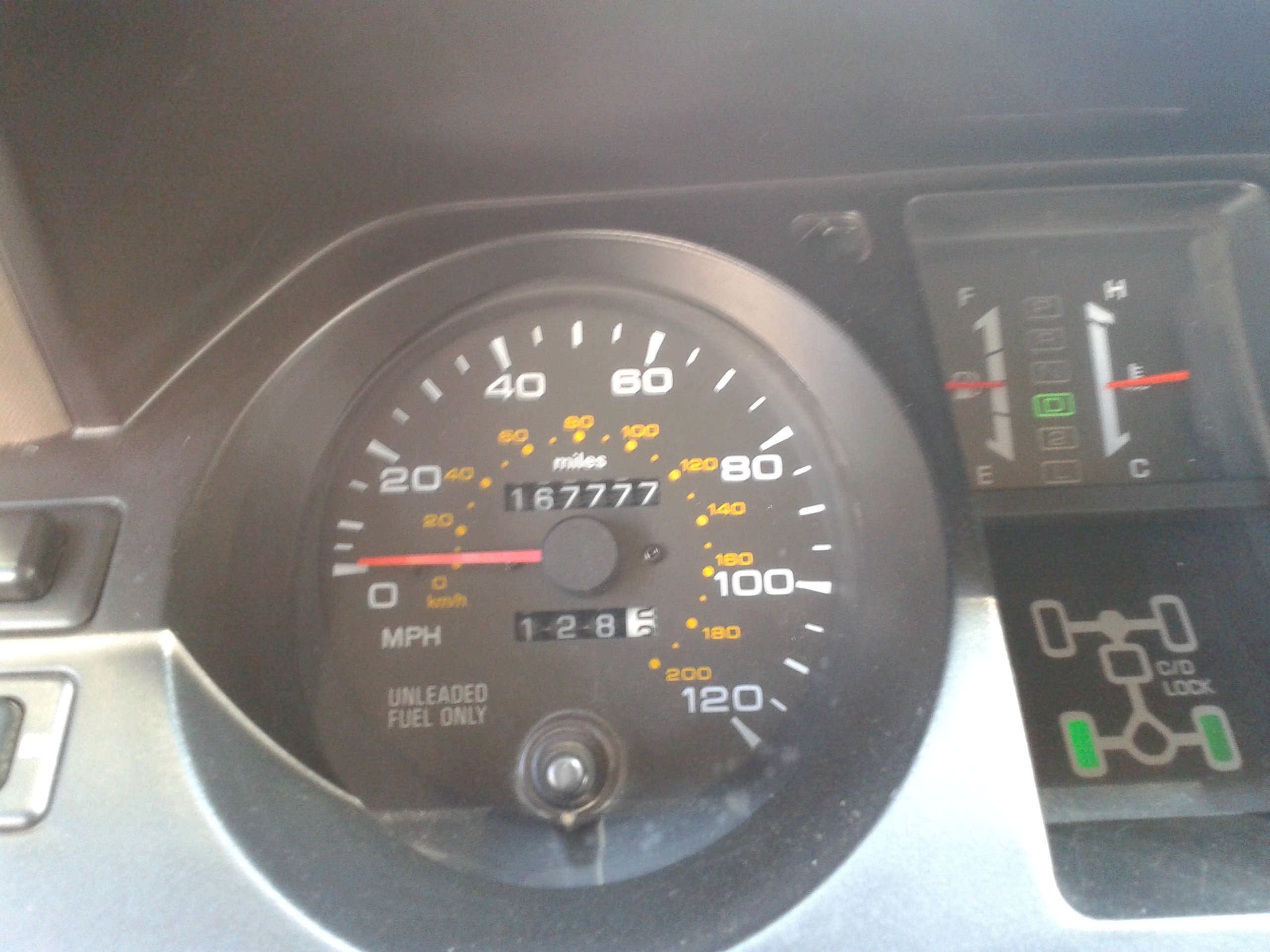

Eurosonic, спасибо

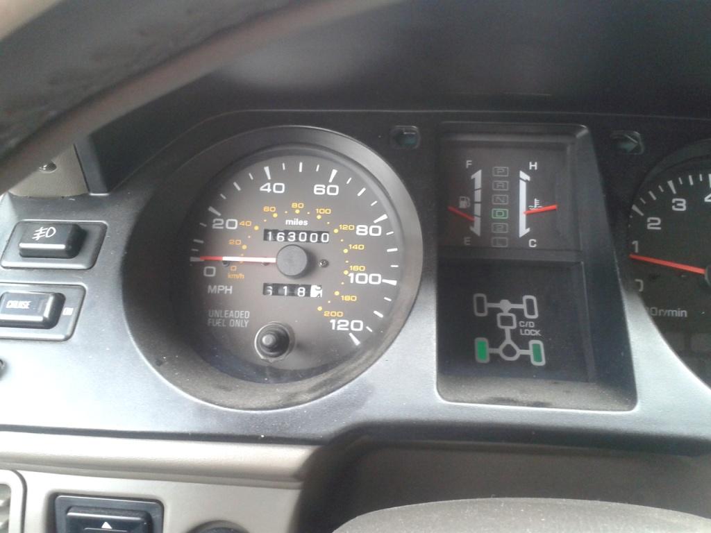

заменил сайлентблоки продольного рычага, шайба сгнила, направляющая сгнила, отверстие в раме надо заварить, пока не сильно разбито, поведение машины немного изменилось в лучшую сторону, заказал на вторую сторону и шайбы, заменю и заварю все.
также преодолел рубеж в 163000 миль

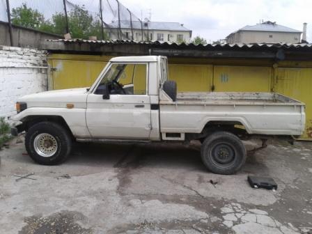

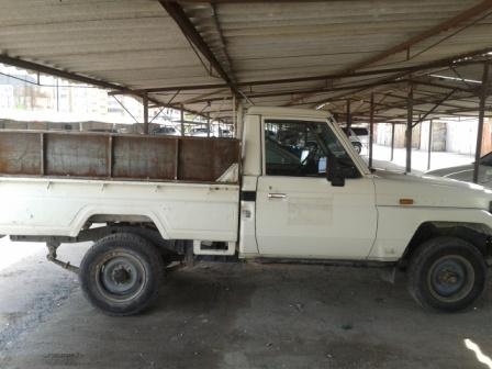

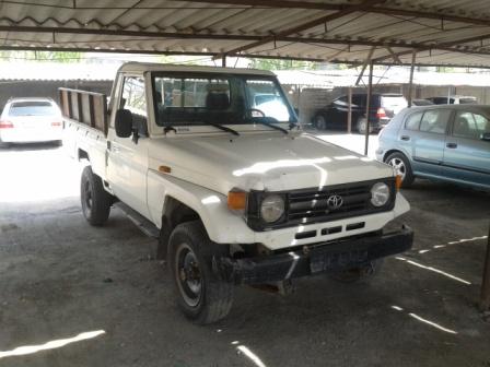

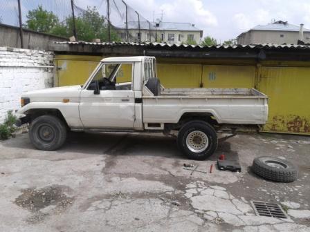

приветствую пропал на долгое время.

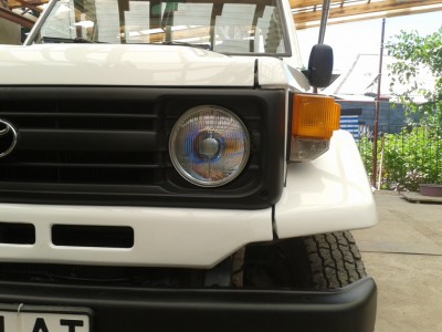

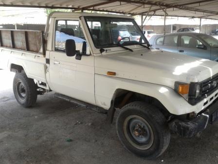

прикупил себе еще крузака 75 двигатель hz, пикап, сейчас привожу в порядок.
Монтерика жалко на покатушках убивать, не для того делал, а с этим танком ничего не случится

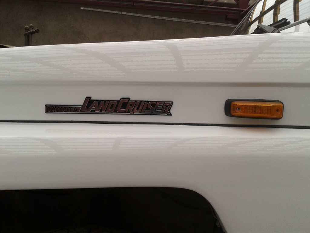

проект крузака закончен, остались мелочи. вновь берусь за модернизацию монтерика

еще промыл радиатор, здесь читал что 15-30 минут и готова, нифига, 6 часов танцев с бубном, слить тосол, снять радиатор, замочить, промыть, замочить, промыть, и так раз 5, собрать, залить тосол. радиатор внизу развалился, думал сейчас новый закажу, в оригинале 600$, многовато, пусть так будет.
при снятии стартера, таже проблема, гайки открутить не просто, хоть и ключи все есть, но пришлось снимать глушак, точнее разъединить. так что при прочтении отчетов о ремонте не надо смотреть на цифры затраченного времени. у кого то может так и получается, но не у меня.
