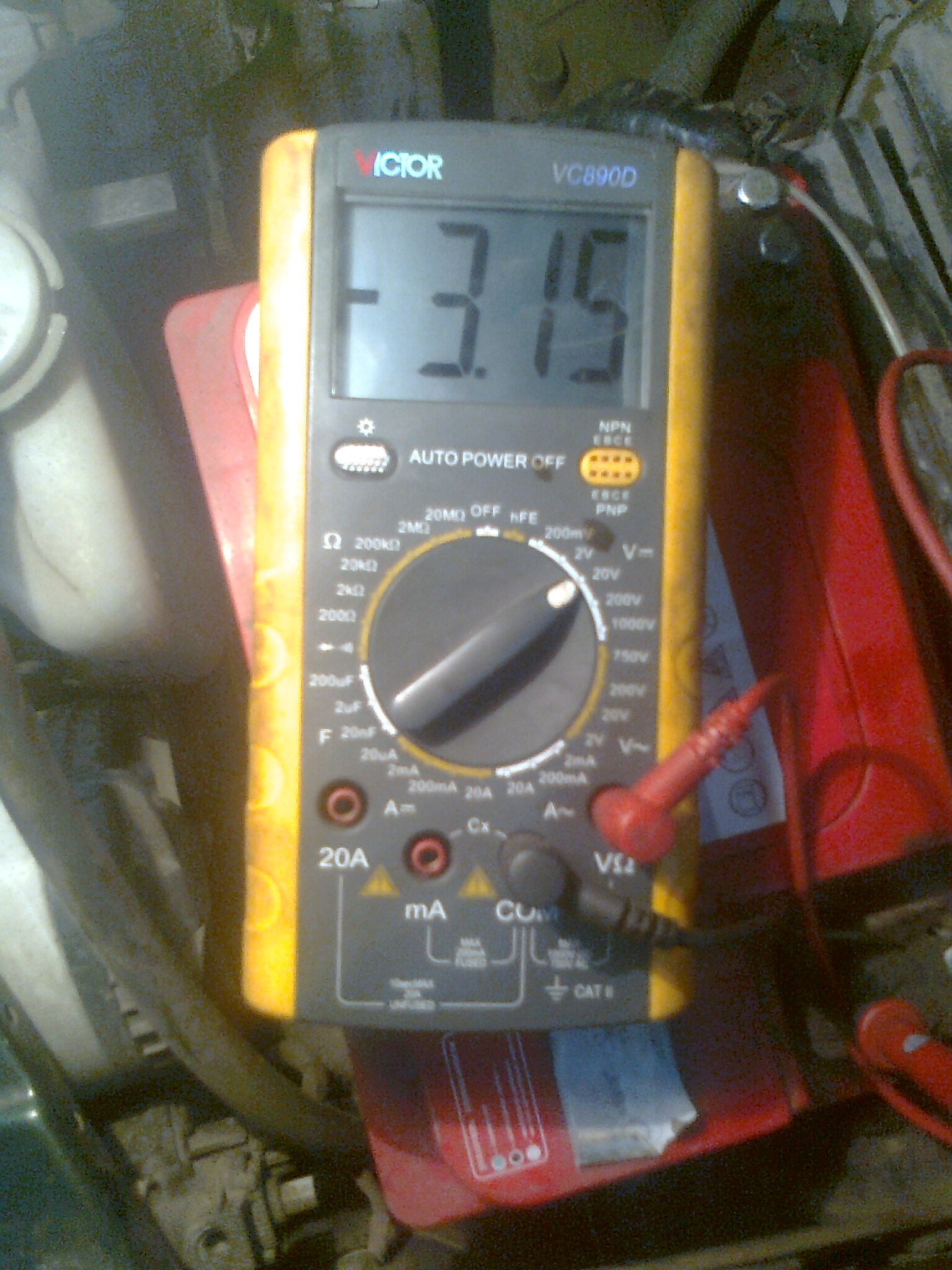

Re: Ремонт ТНВД 6G74 GDI Pajero II
сегодня по вашим рецептам ремонтировал тнвд на каризме. 4G93. внутри практически такой же. до ремонта на датчике было 2.4V.
спасибо всем кто направил на этот путь(Nemarov и Stasera). ещё по моему мнению эту процедуру нужно делать переодически. кстати не многовато ли напряжение?

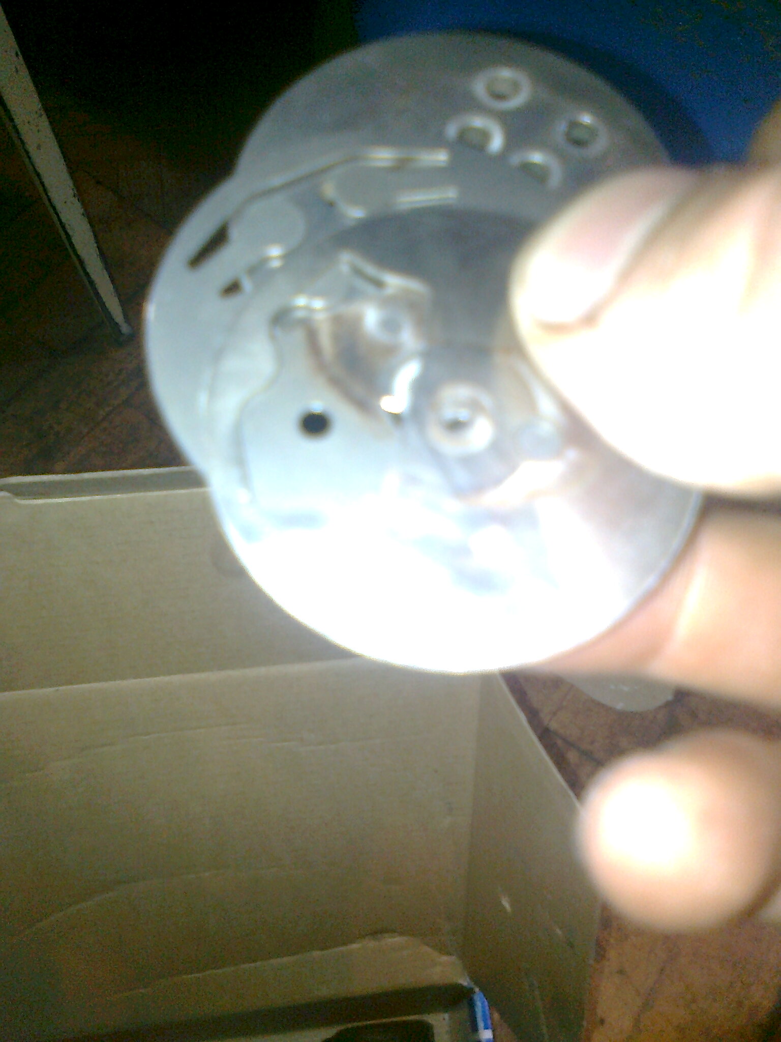

Но возиник вопрос.
Я сдал ТНВД от своего дровалёта на ремонт.
то есть шлифовку этих пластин и что-то там ещё с клапаном.
мне объяснили мастера и в теме прочитал, что пластины шлифуются.
Но если они шлифуются, значит толщина каждой пластины становится меньше!
А если она меньше, то весь механизм из пластин-клапанов становится совокупно меньше!
Значит и ТНВД с такими, более тонкими, пластинами будет работать не верно!
То есть ремонт ТНВД - это не ремонт, а "залепон".... исходя из логики, описанной выше.
Правильно я понимаю? Или нет? Если нет, то почему?

Сегодня забрал авто из ремонта. Ремонтировали ТНВД методом разбора и шлифовки пластин. Не было давления ТНВД - 2,5-4 кг.
У мастеров на работу ушло 4 дня. И у меня в итоге 12 тыс. денег. Я котролировал их - заходил каждый день и смотрел, что делают. В итоге не пожалел, что доверил им, а не стал делать сам. Очень уж это долго и нудно и сложновато, как мне показалось.
Сел - поехал. На компьютере авто сразу увидел расход по японски 4,4 литра на 100 в городе. То есть 22,7 литра на 100 по нашему. Уже порадовало.....
Появилась динамика, авто летает, как самолёт!!!
Раньше, уже почти год как, выше 3,2 не поднималось. То есть было 30 литров на 100.
То есть ремонт ТНВД, кажется, привел к экономии топлива. Завтра поеду на дальняк, посмотрю, что на трассе с расходом. Если там увижу 13,5-14 литра на 100, как было давно-давно раньше, то буду счастлив.
