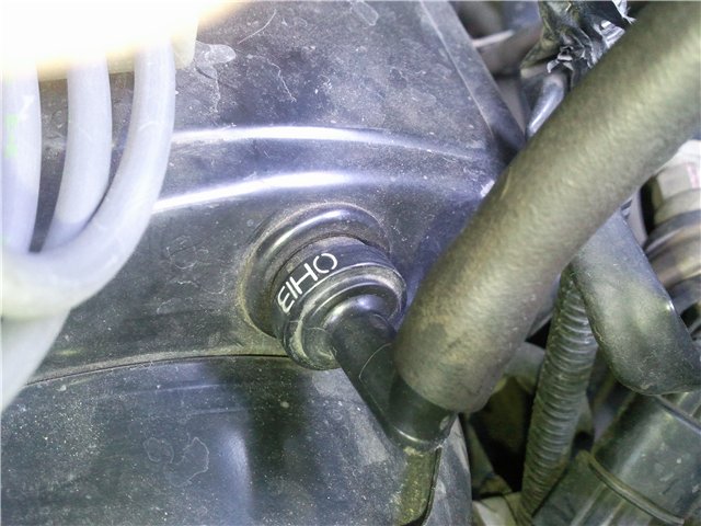

Что тогда вентиляция картера? И где она находится??
Studebeker
Сообщения: 1411
Зарегистрирован: 22 апр 2010, 18:22
Откуда: Москва-город Герой
Благодарил (а): 11 раз
Поблагодарили: 75 раз
Re: АКПП MITSUBISHI Pajero(Montero) Sport видео-инструкция.
Сообщение Studebeker »
AnarchisT писал(а): Что тогда вентиляция картера? И где она находится??
Система вентиляции картера предназначена для уменьшения выброса вредных веществ из картера двигателя в атмосферу. При работе двигателя из камер сгорания в картер могут просачиваться отработавшие газы. В картере также находятся пары масла, бензина и воды. Все вместе они называются картерными газами. Скопление картерных газов ухудшает свойства и состав моторного масла, разрушает металлические части двигателя.
На современных двигателях применяется принудительная система вентиляции картера закрытого типа.

Studebeker писал(а): Система вентиляции картера предназначена для уменьшения выброса вредных веществ из картера двигателя в атмосферу. При работе двигателя из камер сгорания в картер могут просачиваться отработавшие газы. В картере также находятся пары масла, бензина и воды. Все вместе они называются картерными газами. Скопление картерных газов ухудшает свойства и состав моторного масла, разрушает металлические части двигателя.
Простите мою необразованность, но этот патрубок находится с передней чстороны двигла (там где рабиатор, ГРМ и прочее) или с задней?
Studebeker
Сообщения: 1411
С передней. Внутри должна быть чистота.
