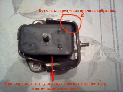

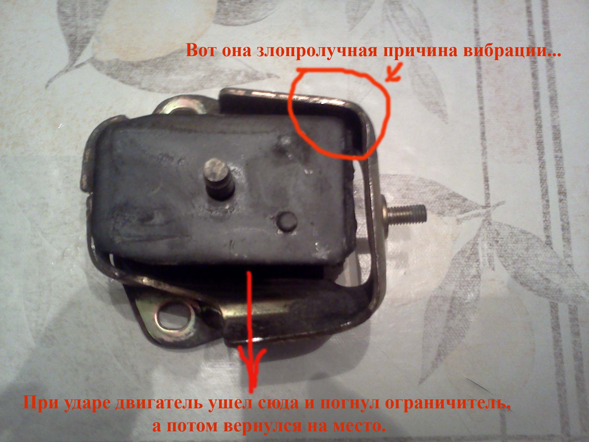

Ну наконец то я решил свою проблему. Причина была в ограничителе правой подушки двигателя, как я уже говорил, машина пережила неслабый удар в зад, при ударе движок ушел назад, подушка погнула ограничитель, движок вернулся на свое место, а вот огрнаичитель нет, на фотке все видно... Для ремонта был снят воздушный фильтр, все жароотражатели, так же была отпущена гайка крепления двигателя на левой подушке, на домкрате вывешен движок и вынута правая подушка. Несмотря на то, что по каталогу ограничитель и поставляется отдельно от подушки, у меня он был наглухо к ней приварен контактной сваркой, но кого это остановит... Все было разрезано, выстучено, приварено и поставлено на место, ВСЕ ПРОБЛЕМА РЕШЕНА...
Спасибо всем кто участвовал в обсуждении темы...
Нашел, снял, устранил...
МПС 2006, 4D56 EFI

поздравляем :)

Оно конечно поздравляю, но как это понимать :shock:
ByZyKa писал(а): Подушки двигла, корбки и раздатки посмотрел, все это дело шатал так, что двигатель чуть из капота не выпрыгнул - нигде ничего не стучит и не задевает.

SNOOPER писал(а):Оно конечно поздравляю, но как это понимать :shock:
Дико извиняюсь, но подушки действительно смотрел, только не с той стороны с которой надо было, со стороны моторного отсека все было замечательно, а вот снизу и со снятым жароотражателем оно все и вылезло. А при разбалтывании коробки и двигателя действительно никаких препятствий не было, все работало как надо быть...
Еще раз извиняюсь, если ввел в заблуждение...
МПС 2006, 4D56 EFI
