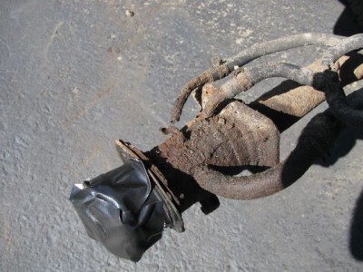

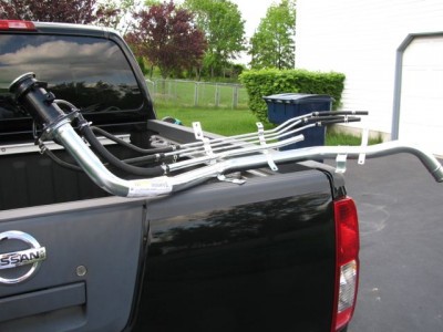

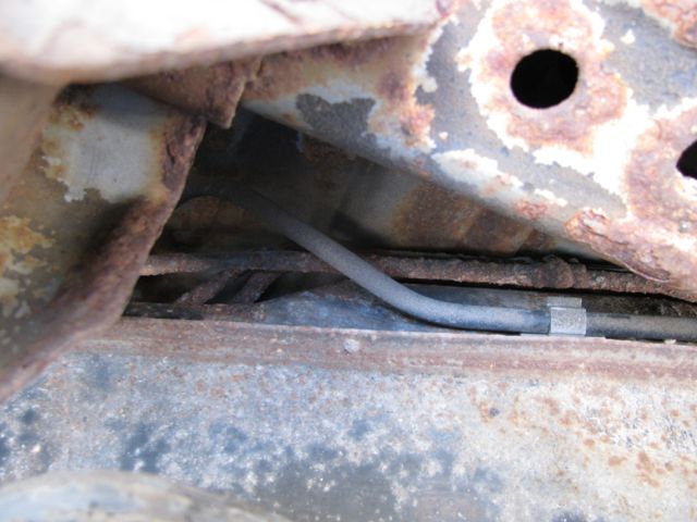

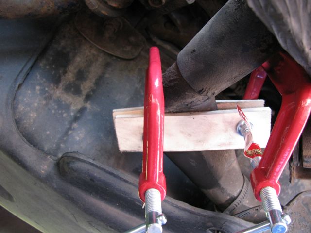

Маленький фото-отчёт о замене труб,, может кому пригодится.

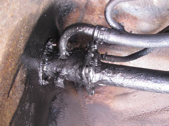

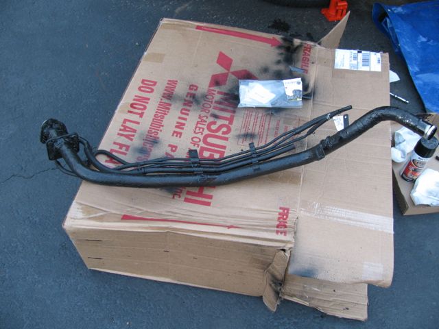

Вот как выглядят новые трубы (MR959774):
Сталь похоже снаружи покрыта тонким слоем цинка или олова.

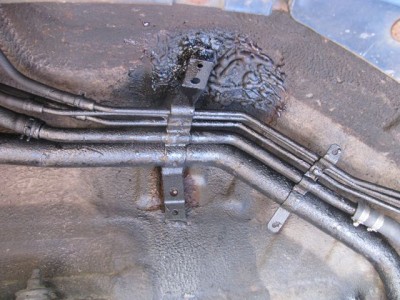

Перед установкой покрыл анти-коррозийкой. Теперь эти трубы переживут машину! ::-D:

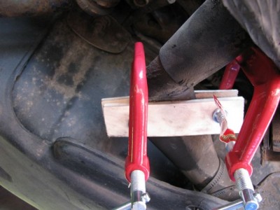

Перед снятием старых труб не забываем пережать толстый шланг заправки топлива.

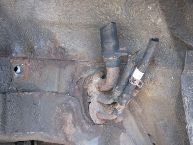

Отворачиваем болты на горловине.

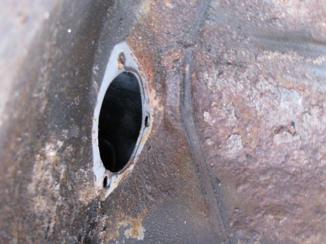

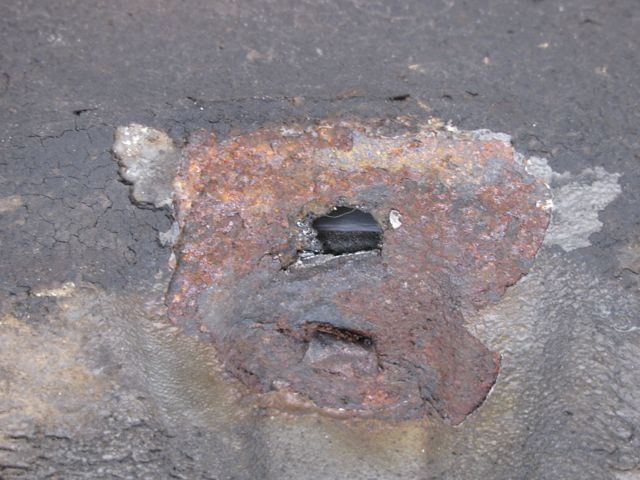

Засада с маленькими болтами - один ломается, второй выдирает кусок металла, в отверстие виден пластик внутренней обшивки салона.
Сначала хотел заменить эти трубки тоже...
... но трубки над бензобаком тоже все гнилые. Если менять, то снимать бак и менять всё. А времени и желания нет. Решил пока оставить как есть.

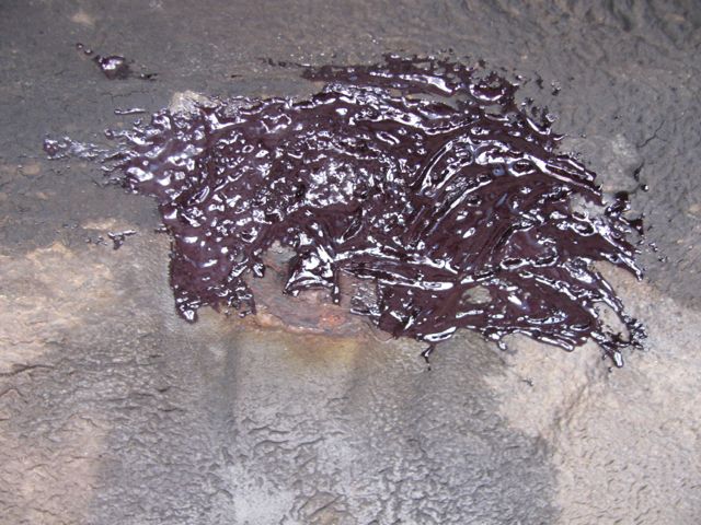

Заделываем лишнее отверстие в корпусе.

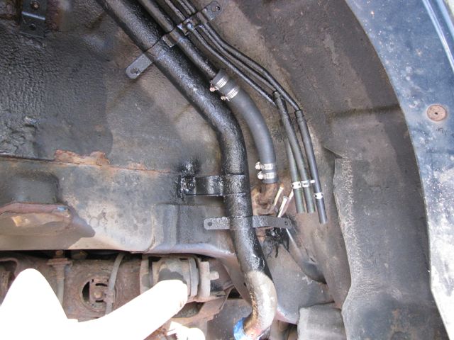

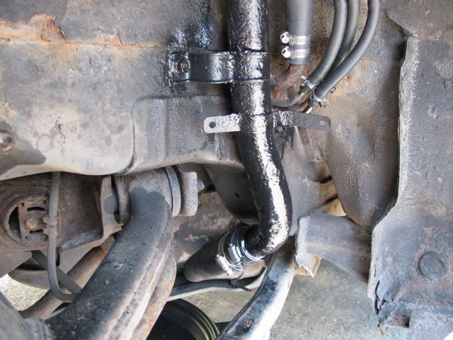

Ставим новые трубки...
Надеваем шланги.
P.S. Митсубиши также рекоммендует сразу заменить толстый шланг заппавки топлива, т.к. новый шланг (MR959820) имеет другой диаметр. Я обмерил трубки, и не нашёл различия в размерах. Оставил старый шланг, платить лишние $70 за новый желания не возникло.
P.P.S. Так вот где сифонило! Около самой горловины, однако нюх не подвёл. :8-):
-albertr

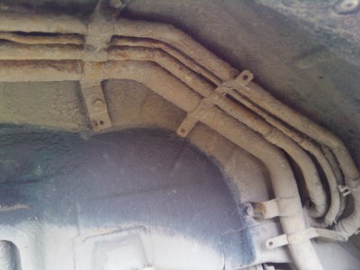

сегодня разобрал, система трубок немного другая, бензом не пахнет, но грязи и ржавчины полно, завтра сниму трубки
2011 Pajero 3,8; BFG AT KO2
http://carstravel.ru/
samuel
Сообщения: 471
Зарегистрирован: 09 июн 2009, 17:47
Двигатель:: 6G75
Мой автомобиль(и):: P4 3,8
Откуда: Msk
Поблагодарили: 7 раз
Re: Ошибка P0456 - кто сталкивался?
Сообщение samuel »

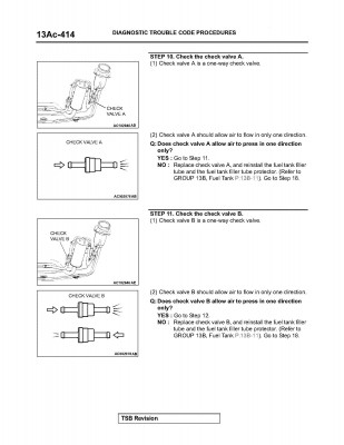

нашел какие-то 2 белых клапана
тонкие трубки диаметром 7мм, толстые 17мм, а по каталогу 6 и 16 пишут
сам блок пока не снимал, а в сервисах на кунцевском рынке на нешел ни одного сервиса, где бы сняли, все идут в отказ
бензом не пахнет, за горловиной 2 трубочки на вид целые

Окаг, на рейстале другой дизайн трубок, интересно почему они изменили? У меня сифонило возле горловины где тонкая трубка приварена к толстой заливной. Если смотреть из-под крыла, то само место соединения не видно, поэтому обнаружил только когда снял трубки. Можно попробовать достать рукой не снимая трубок и подёргать тонкую в месте сварки, если отходит, то всё ясно....

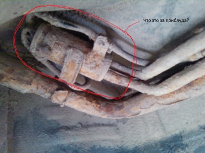

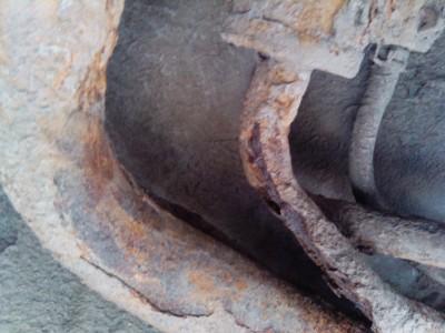

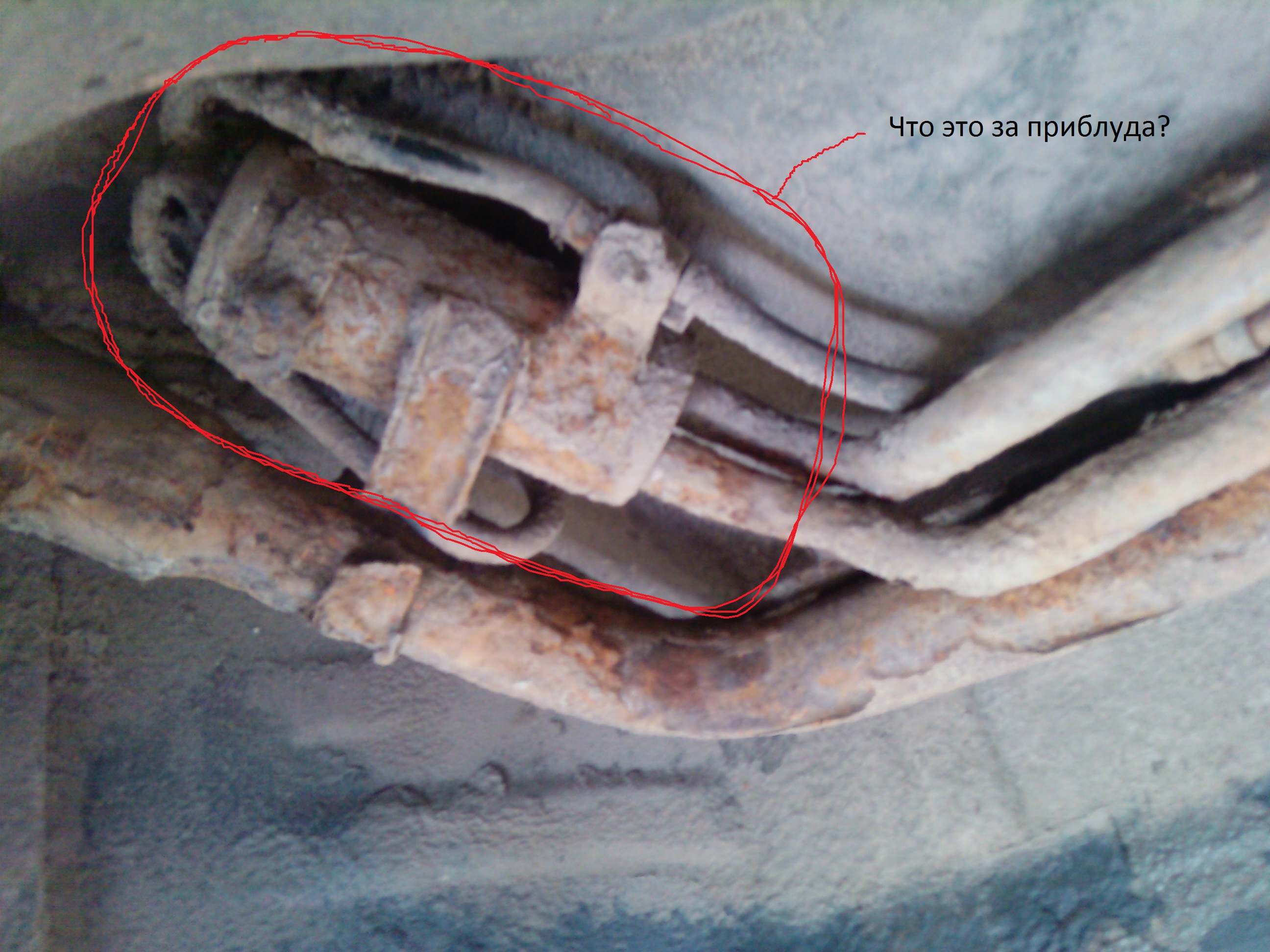

Сегодня снял защиту - все ржавое. Решил тонкие трубки заменить на шланги. Непонятно только что делать с этой приблудой похожей на абсорбер.
Кто знает, подскажите плиз, что это за хрень и можно ли ее убрать совсем? Кстати чек не зажигался, только запах бенза в жаркие дни.
Помогите опознать это штуку, что это и зачем это надо? И можно ли это вообще убрать?

samuel писал(а): ...
Клапана вентиляции бензобака. Пропускают воздух только в одном направлении. Насколько понимаю, это усовершенствование, на дорестайле было без клапанов...
-albertr
Не правильно понимаешь, фотографии выше как раз от дорестайла

DenVer писал(а):
У меня Montero дорестайл (2001 г., мотор 3.5L). Ни клапанов, ни абсорбера нет. Фотки выкладывал в этой теме.
У samuel - Montero рестайл (мотор 3.8L). На его фотках присутствует абсорбер с клапанами.
