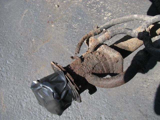

Маленький фото-отчёт о замене труб,, может кому пригодится.
Вот как выглядят новые трубы (MR959774):
Сталь похоже снаружи покрыта тонким слоем цинка или олова.
Перед установкой покрыл анти-коррозийкой. Теперь эти трубы переживут машину! ::-D:
Перед снятием старых труб не забываем пережать толстый шланг заправки топлива.
Отворачиваем болты на горловине.
Засада с маленькими болтами - один ломается, второй выдирает кусок металла, в отверстие виден пластик внутренней обшивки салона.
Сначала хотел заменить эти трубки тоже...
... но трубки над бензобаком тоже все гнилые. Если менять, то снимать бак и менять всё. А времени и желания нет. Решил пока оставить как есть.
Заделываем лишнее отверстие в корпусе.
Ставим новые трубки...
Надеваем шланги.
P.S. Митсубиши также рекоммендует сразу заменить толстый шланг заппавки топлива, т.к. новый шланг (MR959820) имеет другой диаметр. Я обмерил трубки, и не нашёл различия в размерах. Оставил старый шланг, платить лишние $70 за новый желания не возникло.
P.P.S. Так вот где сифонило! Около самой горловины, однако нюх не подвёл. :8-):
-albertr

Окаг, на рейстале другой дизайн трубок, интересно почему они изменили? У меня сифонило возле горловины где тонкая трубка приварена к толстой заливной. Если смотреть из-под крыла, то само место соединения не видно, поэтому обнаружил только когда снял трубки. Можно попробовать достать рукой не снимая трубок и подёргать тонкую в месте сварки, если отходит, то всё ясно....
