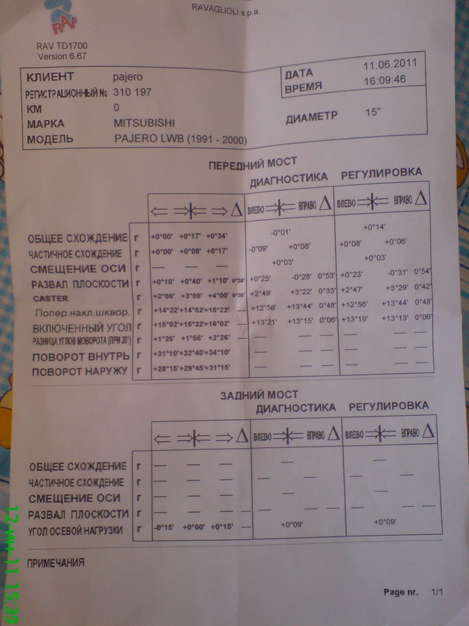

Сегодня был на сход-развале. Там всё было очень странно. Компьютер показал, что схождение немного нарушено, но по компьютеру получалось, что вести должно ВЛЕВО. А у меня ведет ВПРАВО. Развальщик долго этому удивлялся, думали, что делать. В итоге решили сделать схождение по компьютеру (пусть даже не понятно, почему оно именно так). Сделали. Развал не трогали - там всё было в норме. Собственно, результата это всё не дало. Машину так и ведет вправо. Но развальщик меня уверил, что хоть машину и ведёт, но т.к. сход-развал верный, то резина подъедаться не будет.

Встречный вопрос. Сход-развал проверяли только на передней оси? Параметры задней оси в норме? Расстояние между центрами колёс левой и правой сторон (паралельность осей) одинаковое?

Сделал. Выше написал, что ваще ничего не изменилось. Прикрепляю фотографию с распечаткой, которую мне на сход-развале выдали.SNK979 писал(а): - отрегулировать схождение, развал, кастор, паралельность передней и задней осей и вааще забить![]()

Так вело же вправо, схождение сделали в пределах допуска, и ведет опять же вправо... как-то странно это, если честно. Удивило бы, если б хоть что-то изменилось, но НИЧЕГО не изменилось после сход-развала.SNK979 писал(а): Все параметры схода-развала могут быть в пределах допусков, но чуть-чуть отличаться от идеала. В сумме получится небольшой увод.
Ну, в распечатке задней оси нет. Правда, он компьютером тестировал схождение-развал 3 раза. Один раз сначала, потом раз, чтоб уточнить не ошиблась ли программа, потом он подкрутил схождение, и итоговый третий раз. Может, заднюю ось только в начале смотрел, а может, вообще не смотрел. Распечатка по итогам делается, по последнему разу?SNK979 писал(а): Встречный вопрос. Сход-развал проверяли только на передней оси? Параметры задней оси в норме? Расстояние между центрами колёс левой и правой сторон (паралельность осей) одинаковое?

Итак. Подведя итоги по вашему сообщению, я понял, что если сход-развал сделали грамотно, то резина с внешнего края изнашиваться до лысости не будет, она будет только просто притираться, и как только она притрется, то проблема решится - уводить перестанет. Всё так? Или я прочитал то, что хотел прочитать, а на самом деле всё не совсем так?
