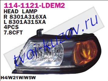

Проблемы со светом как у всех. Сегодня в магазине предложили следующую оптику: PAJERO SPORT ФАРА правая (с, без корректором) с молдингом черного цвета, depo, 114-1121R-LDEM2
Озвученная цена со скидками 3700 руб. Если есть опыт поделитесь пожалуйста.
Почему хочу поменять меняю:
1. избвится от цокаля НВ5
2. мутные стекла (уже полировали, хватило на год)
3. надеюсь улучшить свет
4. получить оптику для эксперементов по вживлению линз.
MONTERO SPORT,4AWD,LS,3.0,2003г.,лифт подвески, боди-лифт 5см, BF Goodrich КМ2 285/75/16. Шнорк, лебеда 12000, Бензин,Газ,Спирт,Водород!

Санечек писал(а):Проблемы со светом как у всех. Сегодня в магазине предложили следующую оптику: PAJERO SPORT ФАРА правая (с, без корректором) с молдингом черного цвета, depo, 114-1121R-LDEM2
1. цоколь Н4 у спорта
2.3года оптика как новая, только толку от неё мало, даже при установке ксенона
3. спасают доп. свет и люстра
4. тоже хотел но передумал, нестоит оно того
Почему-то в экзисте эти фары отмечены как для левостороннего движения. Менеджер не берется советовать.
Кто-нибудь знает, так ли это и если они правда для вывернутого движения, то какие тогда коды фар для европейского света?
А так - желание аналогичное, с теми же причинами. Ценник на оргинальные фары (> 25 т.р.) вызывает жесткие приступы удушливости.

кто подскажет коллеги - купил новые фары, похоже оказались с паджеро спорта. отверстие для лампочки больше намного. патрон проваливается.
как проще сделать? тупо найти патроны на паджеро спорт, срезать старые и примотать, как водиться, на изоленту?
montero sport 2001 xls 6G72 3.0 бензин
Maksus
Сообщения: 985
Зарегистрирован: 18 апр 2010, 23:36
Мой автомобиль(и):: L200 AT, SS
Откуда: Спб
Благодарил (а): 76 раз
Поблагодарили: 18 раз
Re: Про фары Монтеро спорт
Сообщение Maksus »
У паджеро лампы H4 у Монтеро HB5 , разные разъемы
или искать разъемы от паджеро и менять их или фары другие
Сообщение Podzemshik »
Поставить Н4 и радоваться, что теперь лампочки на каждом углу продаются. И выбор больше!

rik69
Сообщения: 54
Зарегистрирован: 08 июл 2009, 18:35
Откуда: KZ Aktobe
Сообщение rik69 »
теперь задача найти такой разъем..
Сообщение Serg_K »
В любом магазине с вазовскими запчастями легко найти эти разъемы.
Сообщение Arhitektor »
А кто нить менял себе фары с паджеро спорт на монтеро спорт??? И раз'ем врезал?.
Сообщение Serg_K »
Ну я поменял фары и разъемы на H4 тоже. Габариты - поворотники оставил как было на американских. Какие могут быть проблемы?
