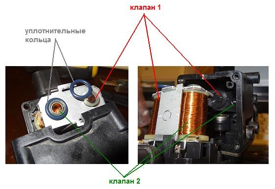

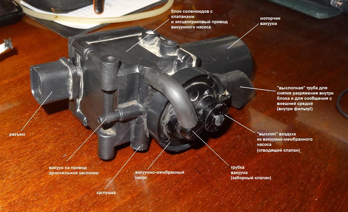

Да... перепутал. Это же от него трубка идет на привод дросселя.
Качает вакуум он действительно сам.
Вот схема подключений круиза (кому интересно). Я его даже перебирал однажды.
