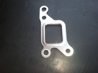

Когда залез под яму увидел капли между коробкой и движком.
Думал сальник. Но недавно при замене прокладок Впускного коллектора заметил
Тоже под башкой прокладка? Это задняя часть.
С другой стороны, сухо.

Это вид сверху ?

ДА.

Saylas писал(а):ОЙ и я спрошу)))
У меня так гнало масло, когда турбина начала умирать
Масло давит через прокладки впускного коллектора
потеря тяги была в тот момент?
Нет не от туда давит. я снимал было чисто. Прокладки как новые. причина замены, когда глушил клапан ЕГР , прикручивал заглушку, перестарался, сорвал болт, поменял на новый коллектор, валялся ещё один)))

Нет, потери тяги не было.
Тогда надо радиатор масляный смотреть.

Ребята снимите впускной коллектор и увидите откуда у вас всех течет. Там стоят прокладки которые со временем выходят из строя. У меня было такое же. Только когда менял двигатель увидел, а так все время с права все в масле было.

Если во выпускном коллекторе столько масла, что со стыков стекает, то это уже другая проблема. Замена прокладок коллектора нужна, конечно, но и с маслом разбираться надо. Иначе это просто маскировка другой, более серьëзной, проблемы...
