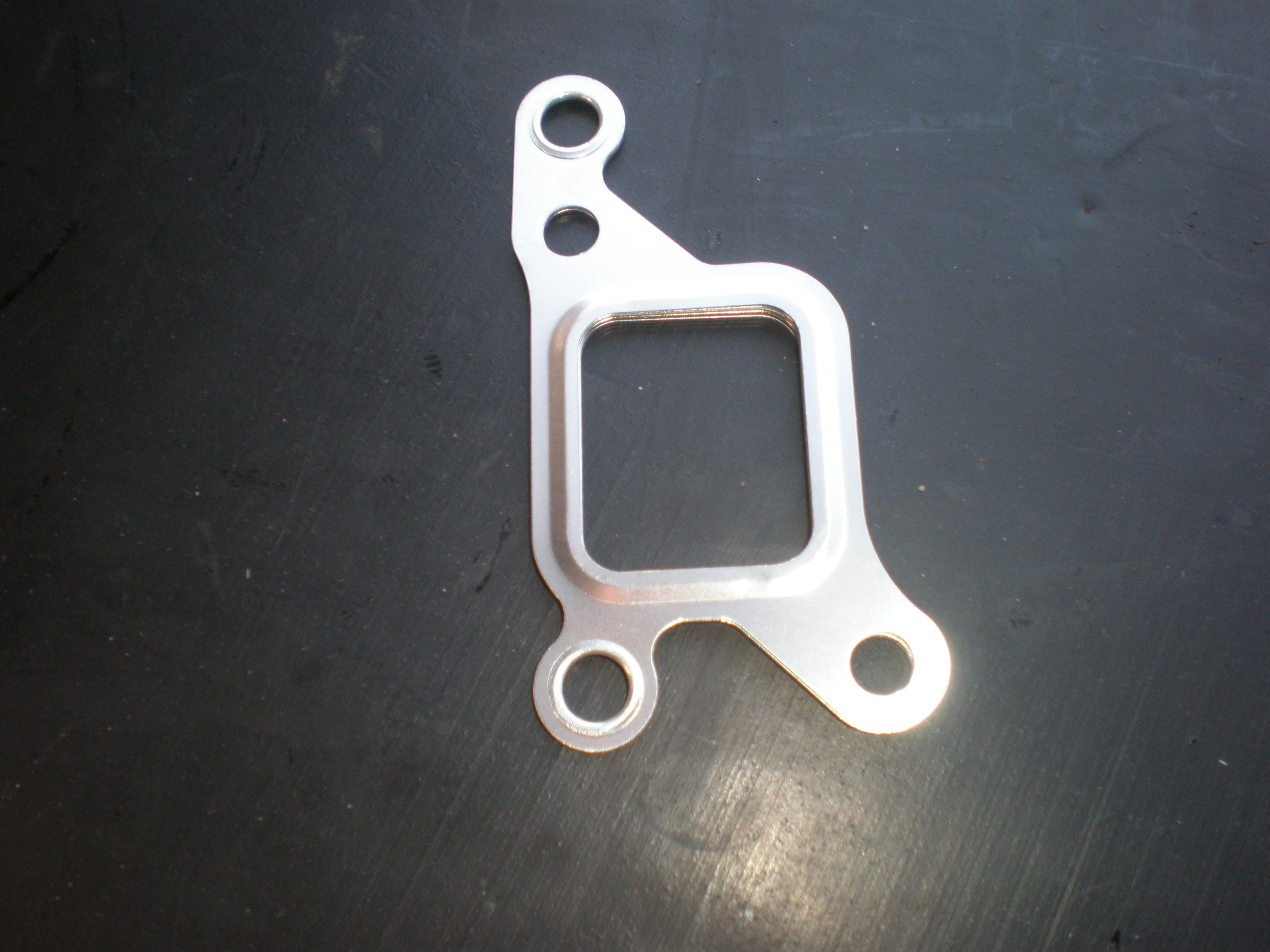

Saylas
ОЙ и я спрошу)))
Когда залез под яму увидел капли между коробкой и движком.
Думал сальник. Но недавно при замене прокладок Впускного коллектора заметил
Тоже под башкой прокладка? Это задняя часть.
С другой стороны, сухо.

Это вид сверху ?

Saylas
ДА.

Saylas писал(а):ОЙ и я спрошу)))
У меня так гнало масло, когда турбина начала умирать
Масло давит через прокладки впускного коллектора

Ребята снимите впускной коллектор и увидите откуда у вас всех течет. Там стоят прокладки которые со временем выходят из строя. У меня было такое же. Только когда менял двигатель увидел, а так все время с права все в масле было.

Если во выпускном коллекторе столько масла, что со стыков стекает, то это уже другая проблема. Замена прокладок коллектора нужна, конечно, но и с маслом разбираться надо. Иначе это просто маскировка другой, более серьëзной, проблемы...
