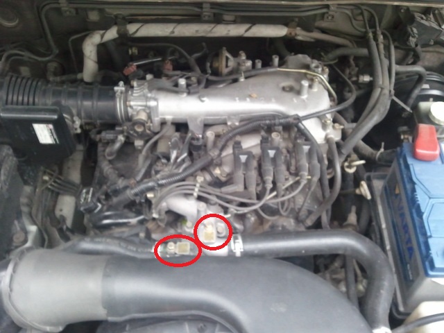

Два болтика на патрубках (сверху) около термостата. Отворачивай и доливай пока из них не покажется жижа. Жижа и у меня жёлтая

vasiliy_xx писал(а):Так и поступил. Только вот болта там 3.
Сам же просил в двух словах))) Значит в общих чертах :*JOKINGLY*:

вчера, эксперимента ради, прикрыл радиатор и моторный отсек вспененной фольгированной подложкой. по результатам отпишусь. сейчас, после замены термостата и доливки антифриза, на лицо: прогреваться стала определенно быстрее, задняя печка стала дуть горячим воздухом, воздух из передней печки, на 29 градусах на регуляторе, горячий, руку жжет, если дефлектор прикрыть.
