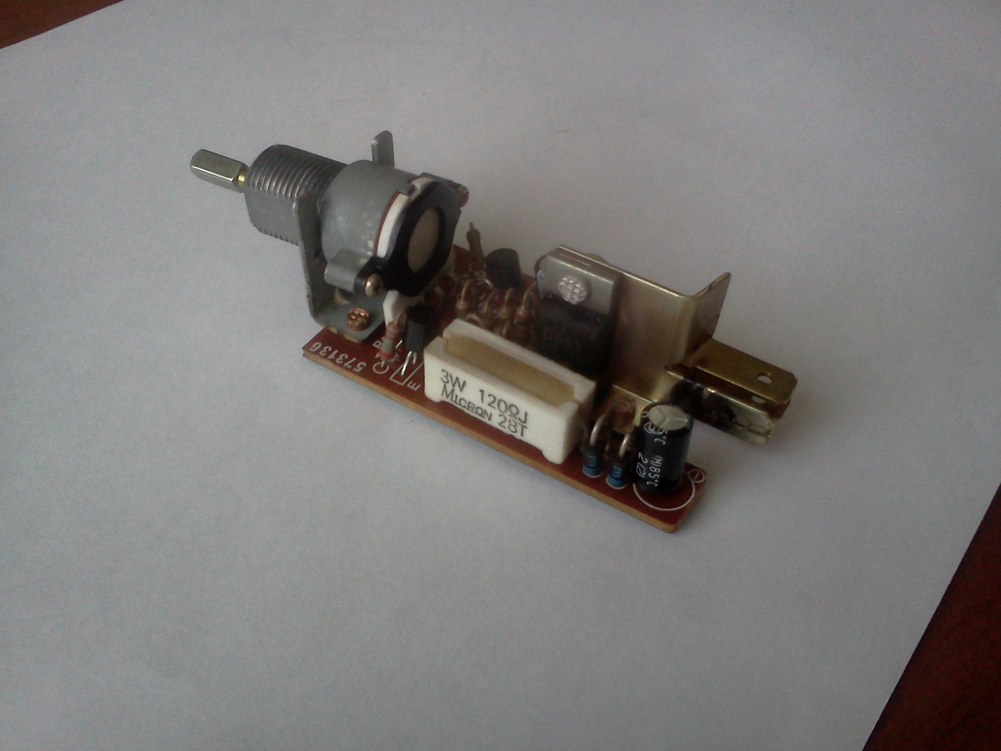

Разобрался. Дело было в реостате. Прикуриватель почему-то запитан от подсветки приборов (т.е., от подсветки самого себя -прикуривателя). Поэтому и компрессор плохо работал -реостатом была установлена мощность меньше половины. Сейчас соединил два черных провода в разъёме, а реостат снял для ремонта. Попробую отремонтировать
OZR писал(а):Короче всем мотать на ус!!!!!!!!!!! Если кто как и мы гркшные спалмл реастат, то бегём в чип и дип и покупаем теристор SK 1419 стоит 42 рубля, перепаиваем и регулировка подсветки арбайтен :D
не получилось отремонтировать пока. у меня не такой стоит теристор (SK1419) а D553. Вот как выглядит реостат в разобранном виде:

У меня тоже помер реостат по не понятным причинам!? Кто нибудь пробовал ремонтировать его или мож заменить на отечественные вазозапчасти???

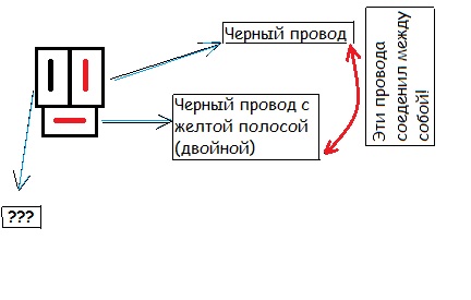

Вынужден поднять тему так как нужен совет. Пропали габариты и подсветка приборки, ну и звуковой сигнал о не выключенных фарах Остальное все работает. Печки, вентиляторы, кондеры, стеклоподъемники, освещение салона, аварийные лампочки, индикаторы положения коробки, аварийка, магнитолла. С тормозами вместе не включаются. Преды целые. Тупо прозвонил поштучно все раз уж полез. Реостат целый, замыкание черного с черножелтым не дало эффекта. Правда и на G-W непонятки - сидит тоже на корпусе. Было такое год назад, окислился контакт на подрулевом, на разъемчике с самой крутилке, нашел быстро. А сейчас - не получается. Как прозвонить правильно подрулевой. Чего с чем должно контачить-неконтачить? У меня при включении вертелки в первое положение "Габарит" звонится второй по ходу конакт с четвертым и все. Внутри контактной группы с виду то же все на местах. Но почему то прозвонить сами штырьки контактов с соответствующей шинкой внутри не получилось..Тыкал до темна, как так? Они же не могут сами по себе в пластмассе торчать!
ЗЫ Как проверить габариты и приборку исключив из схемы переключатель, что с чем соеденить в разъемах?
ЗЫ Все, победил...Трах-тебидох!!!

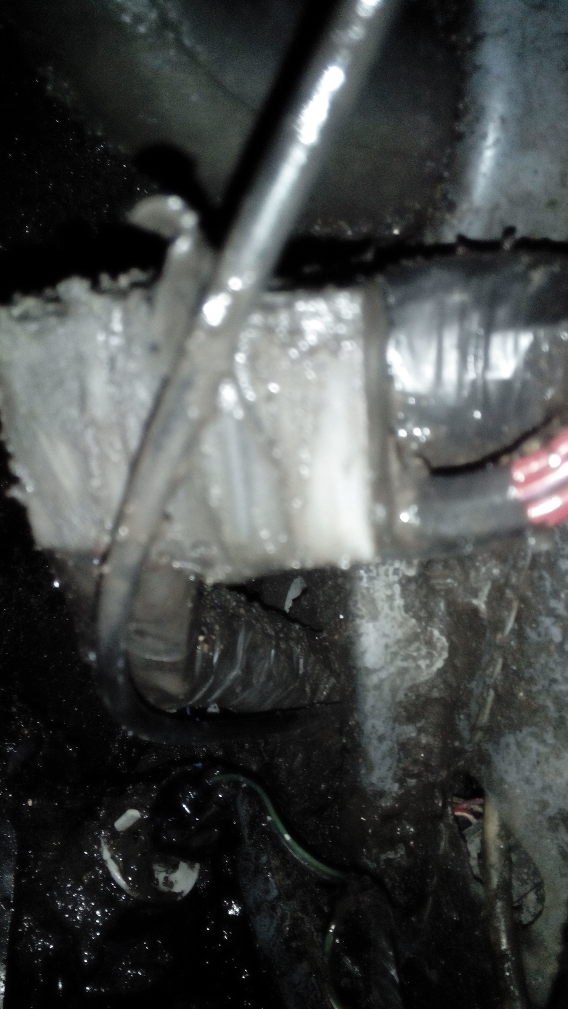

А у меня дымытся какой то разъём под крылом, думаю это он? Который все должны снять)) его почистить или вырезать нах?
Он не дымится, а парит) воот

Потап писал(а):А у меня дымытся какой то разъём под крылом, думаю это он? Который все должны снять)) его почистить или вырезать нах?
Блок перемычек под левым крылом?
Думаю это он.
