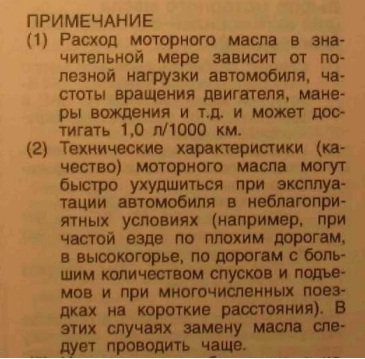

Странная хрень на этих моторах с маслом. Вообще вот:
чего пишут в камасутре - литр на тыщу.
У мну жрало масло, кастрол был 10W40 последний раз заменил его на ENEOS 10W40. Прикол в том, что на свежем масле ездит нормально неделю две, потом начинает поддымливать, если стоит на холостых и уходит уровень, приходится подливать понемногу, но пару недель сразу после замены - на щупе масло вниз на милимметр не двигается.
Чо за хрень?
