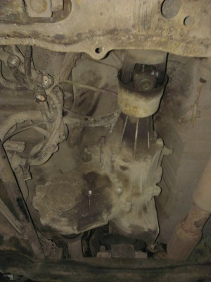

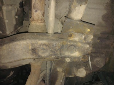

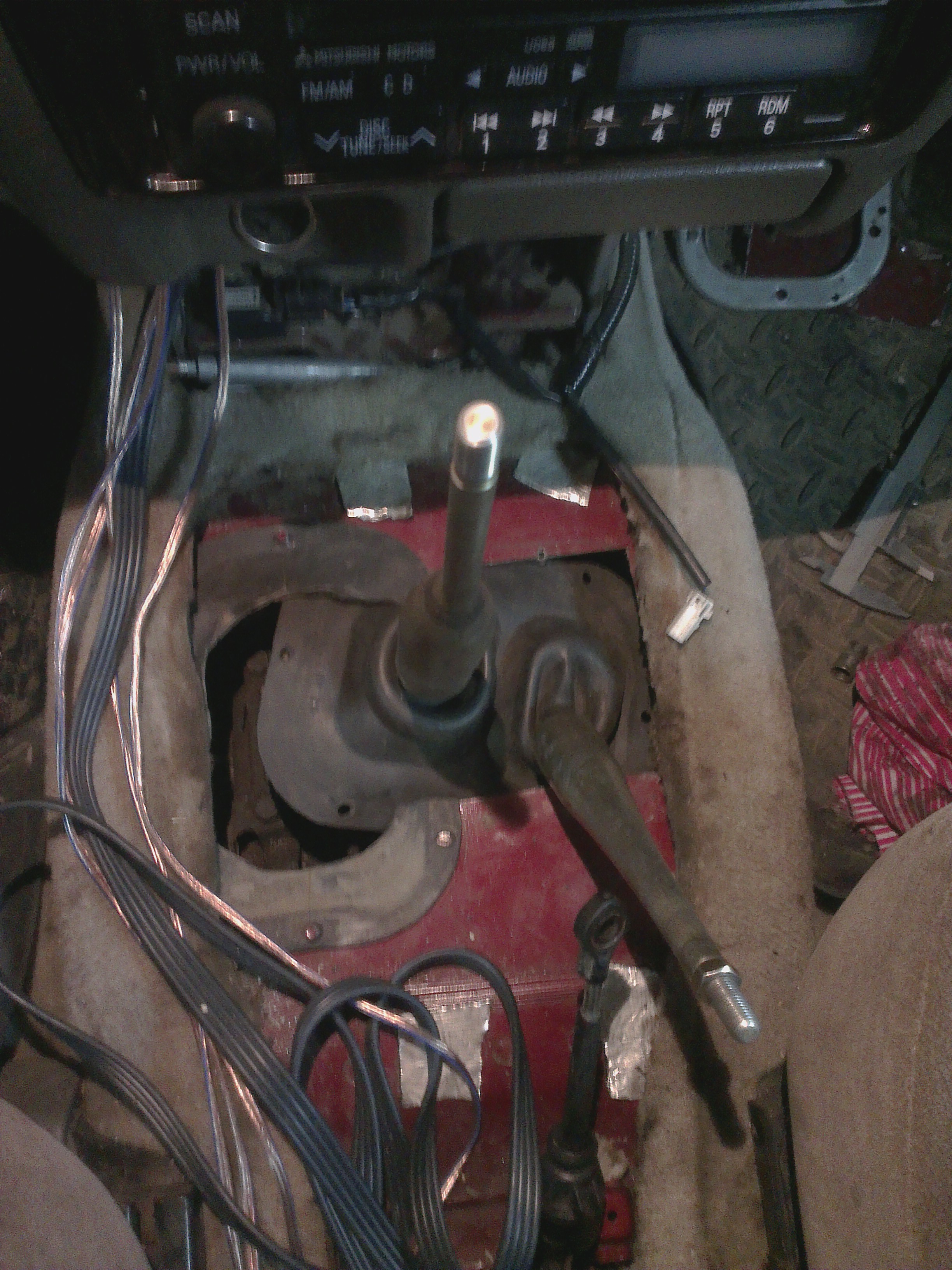

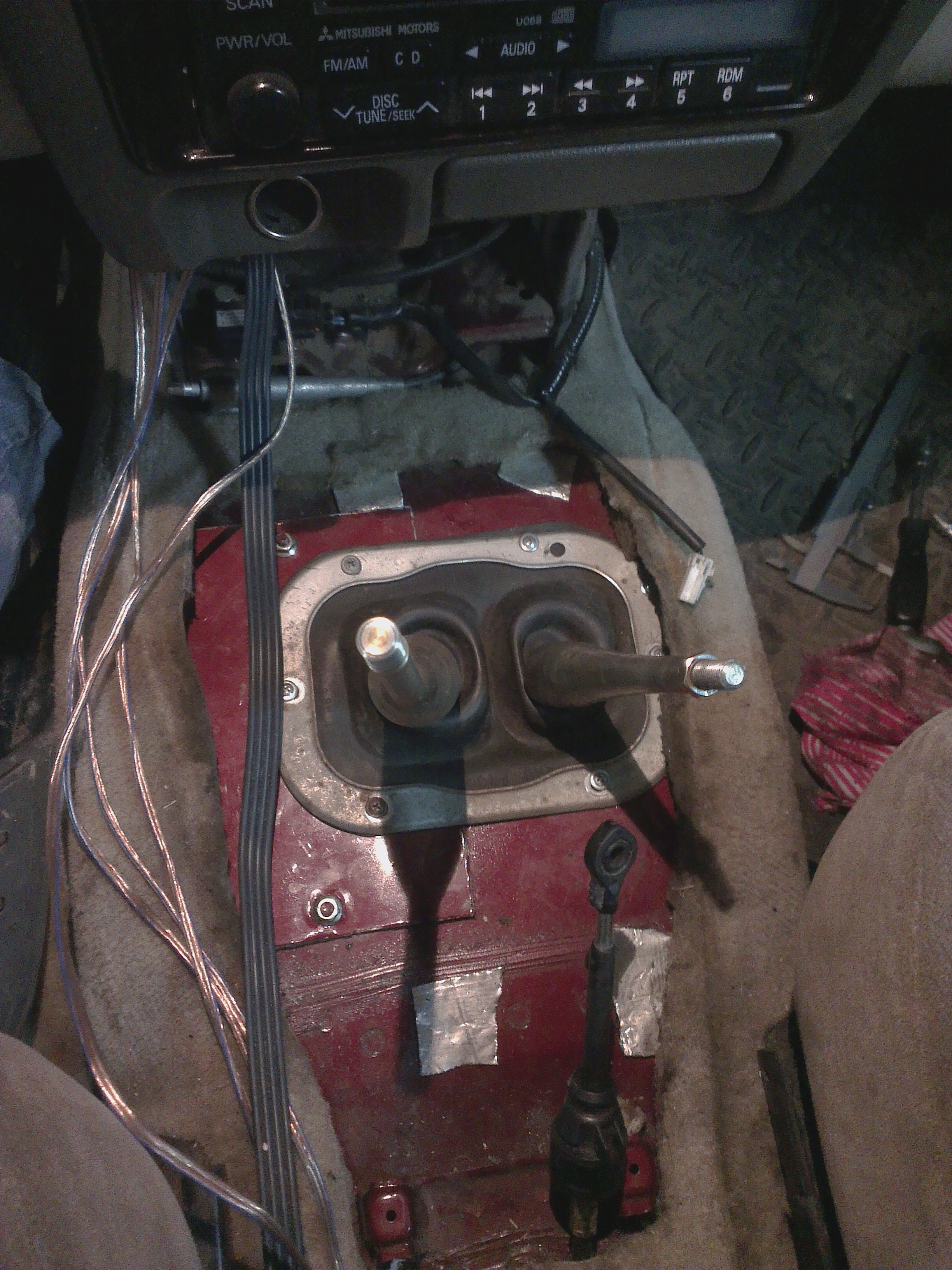

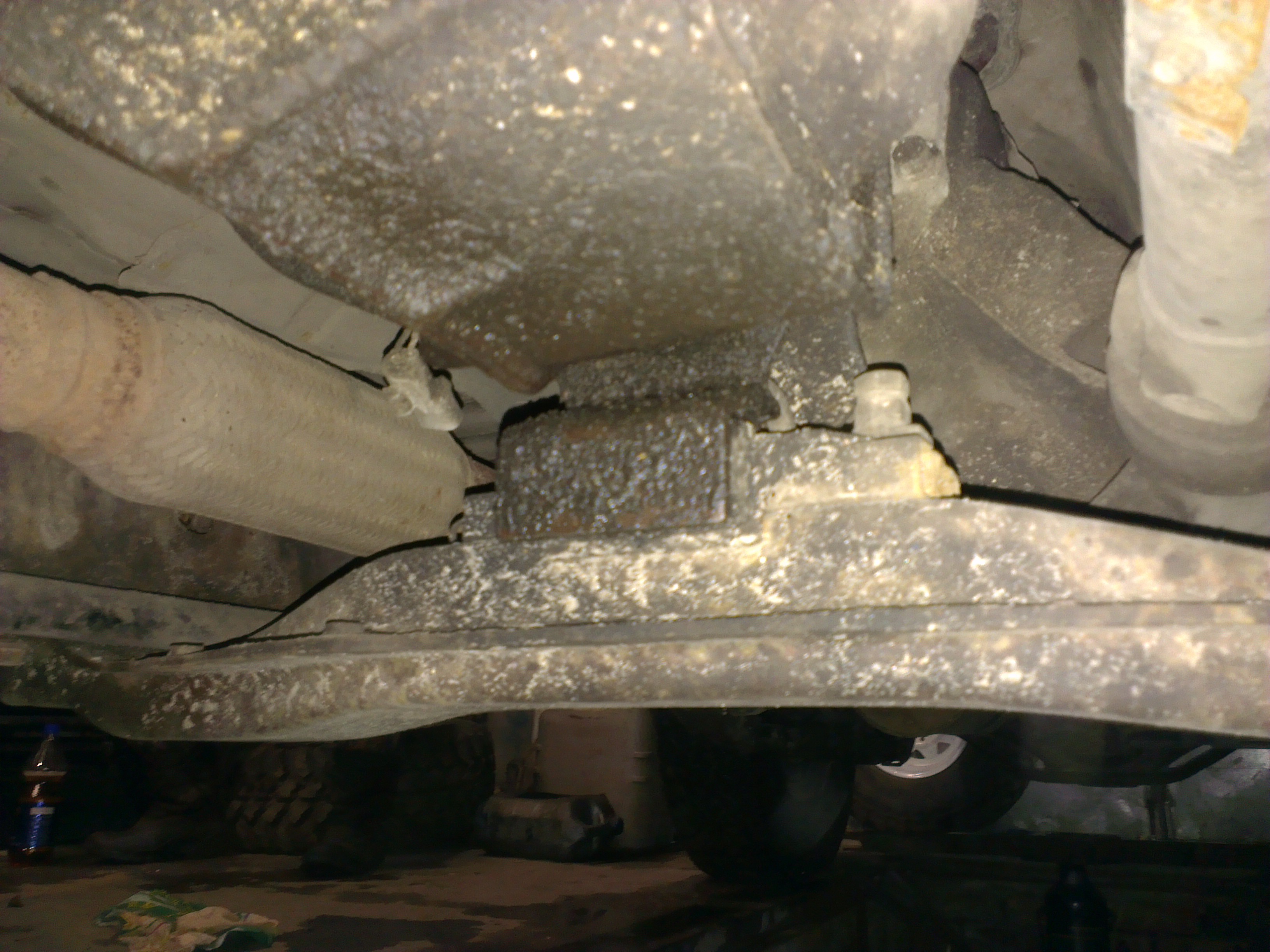

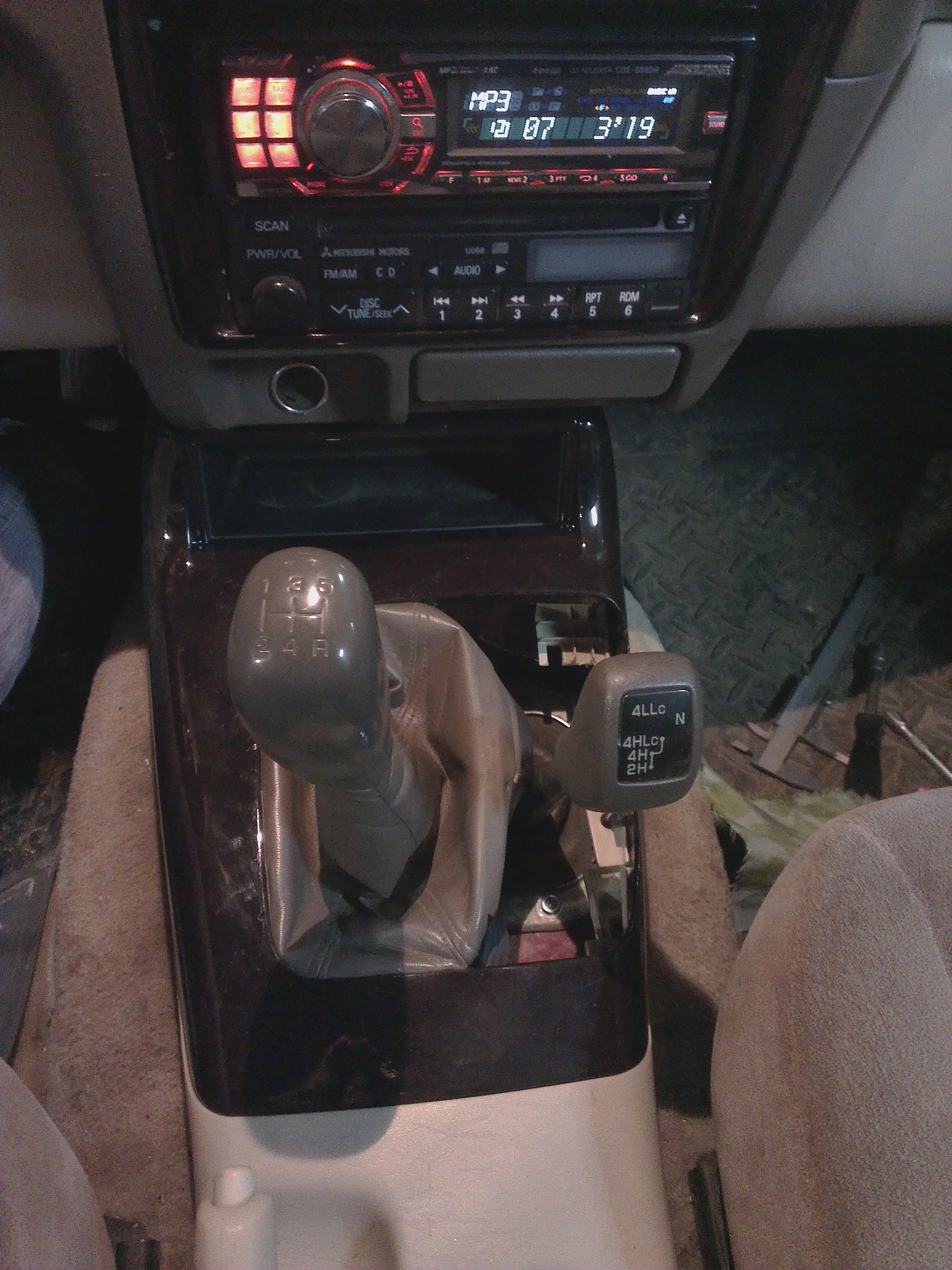

всех с наступающим! извиняюсь что так долго не мог отписаться, фоток мало т.к. во время ремонта были сильно увлечены( итак все детальки с п2 кпп+ раздатка в сборе, крепление раздатки к раме (траверса что-ли) тоже от п2, подушка на раздатке прикручена через 20 мм проставку т.к. задний кардан лёг на раму, боялись что траверса не подойдёт но нет усё нормально, на раме есь дополнительные отверстия с "гайками". задний кардан подошел тютя в тютю тока пришлось перепесовать перд.крестовину взяв флянец (который входит в раздатку) от п2, передний кардан не смогли подобрать и того что было и сварили из двух один) на полном приводе после 90км/ч есь небольшая вибрация на днях доеду до токаря попробуем переварить. пневмоклапан вывел на кнопку A/T MODE получилось сделать так что задействован всего один клапан,теперь при включении полного приводе нада ещё и кнопопочку нажать, не напрягает))) маховик и новый комплект сцепления от п2. опять возникли вопросы, мой маховик меньше в диаметре но и здесь японцы порадовали) отверстия под болты в блоке больше болтов крепления стартера, всё дело в пластине которая между блоком и кпп ура опять всё подошло))). с педалью тоже всё просто в перегородке моторного отсека есть даже штамповка под глав. цилиндр сцепления. просверлил прикинул педаль, всё вроде на месте вот тока с третим болтиком крепления пришлось повозится(на кузове нет такого крепления и пришлось изготовить маленький кронштейн с ввареной в него гайкой, всё ето дело наживил и приварил кронштейн к кузову. рабочий просто прикрутил прокачал работает. с рычагами тоже всё просто. в момент запуска как полагается ничего не произошло, решил попробовать подключить ингибитор, выставил его в N и усё заработало))))) вытащил его из корпуса акпп примотал всё под днище так и катаюсь)
да чиповал у димы, и сейчас ему звонил буду в москве заеду он сотрёт всё что связанно с акпп, а то в положении N не работает круиз, пробовал на заведённой переключал в положение D круиз работает))))
да кстати сначала мне не понравилось как ведёт себя мотор, похожее поведение было когда снимал клему, но если раньше через пару часов все нормализовалось то в этот раз после недели ни чего не изменилось( опять эксперименты))) залез блок пред. под рулём нашел там предохранитель A/T вынул опять вроди ничего, но чез пару часов может больше чудо)))) такое ощущение что под капотом 3х литровый турбодизель))))
