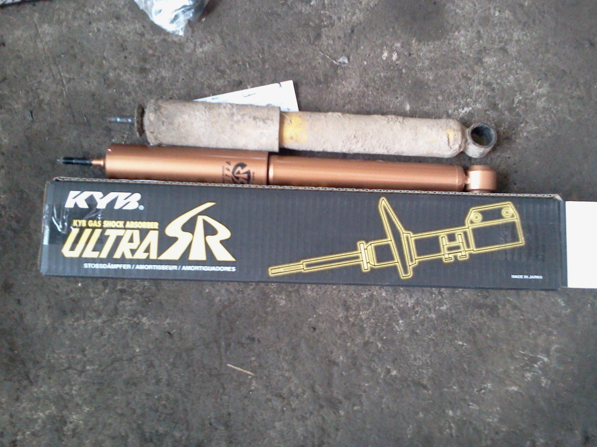

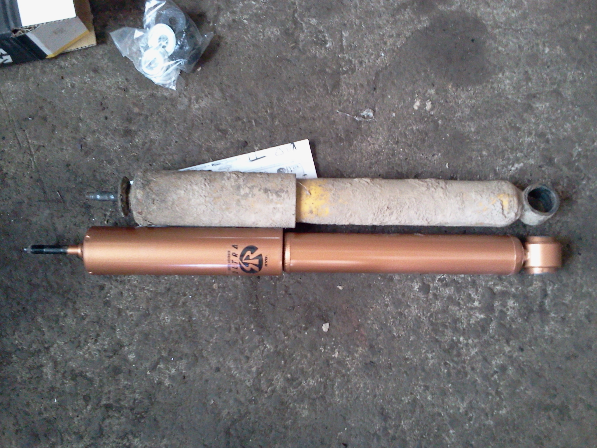

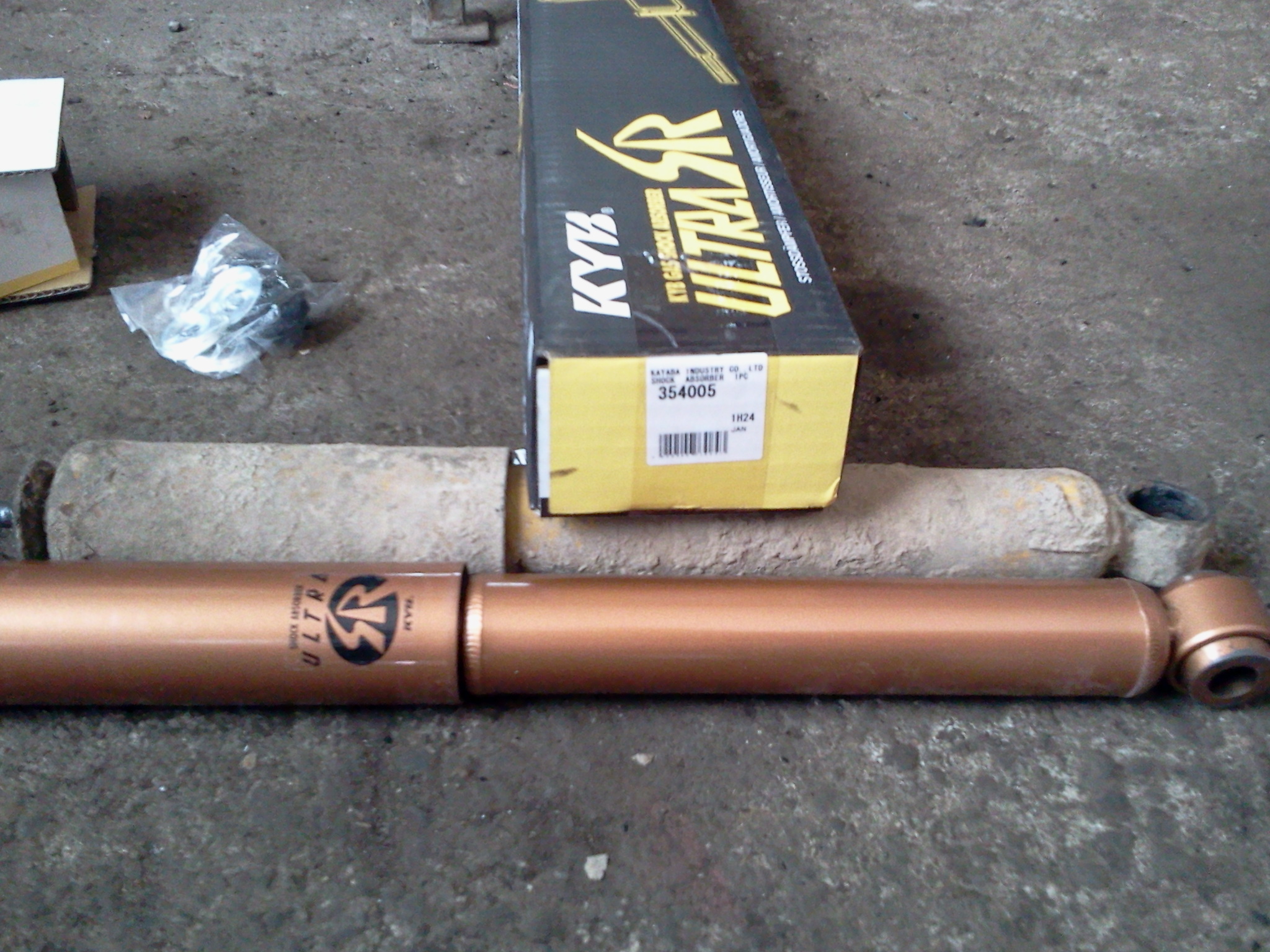

Вот аналог мономаксов для Прадо95 1999-2002 в зад.
Я пока доволен, спереди мономаксы стоят.
Ценник 1100 рэ.
Ценник 1100 рэ.
