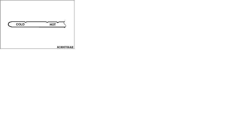

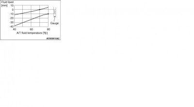

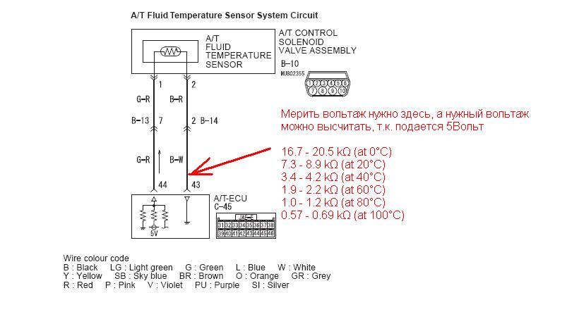

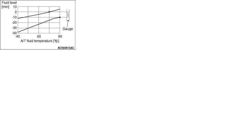

вот как можно померить температуру АКПП, если мультитроникс нас кинет
Получается при повышении температуры АКПП вольтаж падает
The A/T fluid temperature warning lamp on the combination meter flashes when the temperature reaches approximately 135 °C or higher and then stops flashing when the temperature drops below approximately 115°C.
Вообщем лампочка будет гореть если температура АКПП превысит 135 градусов - КМК сильно (непозволительно) много.

Спасибо Вавил<Вавил> писал(а):Ради интереса - посмотрите как устроена штатная хрень для охлаждения АТФ - после этого ничего мерить не захочеться! А когда поймете что горячий АТФ ещё и греет низ радиатора тосола - сразу кинетесь за доп. радиатором. Только не наступайте на наши грабли - не покупайте односторонние радиаторы. Берите только диагональные! Почитайте действительно нашу ветку - абсолютно тоже самое, ведь машина то таже - только предыдущая.
А по вольтажу все и так просчитано
44 A/T fluid temperature sensor
Ignition switch: ON A/T fluid temperature: 20°C 3.8 - 4.0 V
Ignition switch: ON A/T fluid temperature: 40°C 3.2 - 3.4 V
Ignition switch: ON A/T fluid temperature: 80°C 1.7 - 1.9 V
Можно мерить любым тестером
