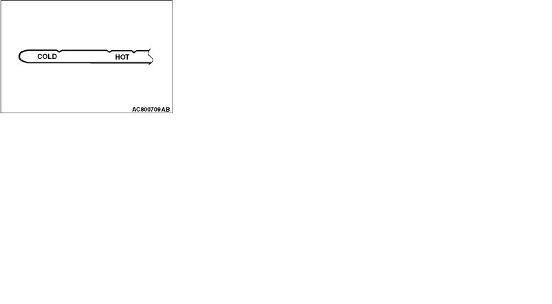

А температуру КПП мерить надо обязательно, чтобы уровень контролировать хотя бы
Щуп АКПП.JPG (9.38 КБ) 3918 просмотров
