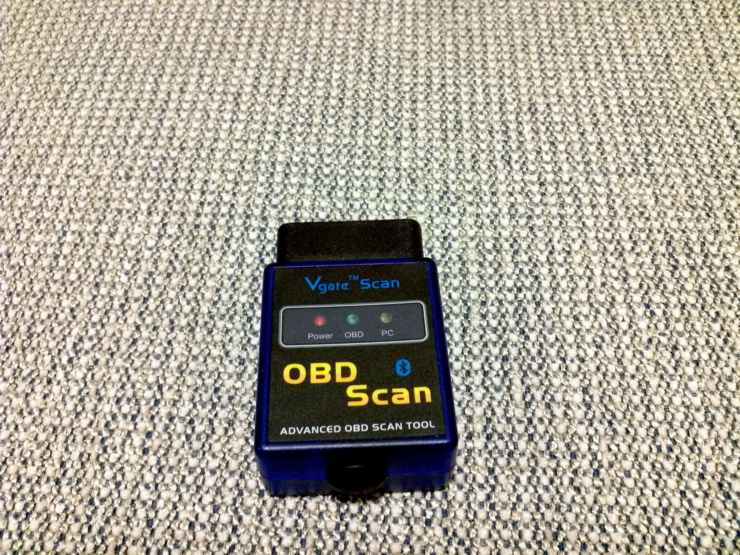

Пришел и мой сканнер, с голубым зубом, ver 1.5

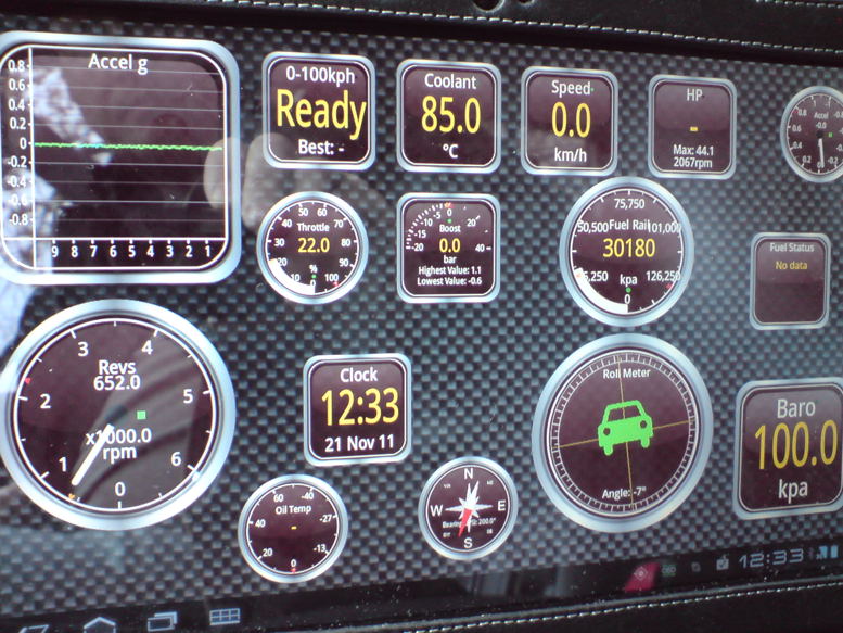

Подключил, предварительно скачал и настроил Torgue Pro, с андроид маркета.
Все соединилось и вот результат - работает и читает данные :)
На фото не все показатели (их там гараздо больше)

а у тебя сканер так же выглядит как на моей фотке ?
И если знаешь версию скажи, у меня 1.5
