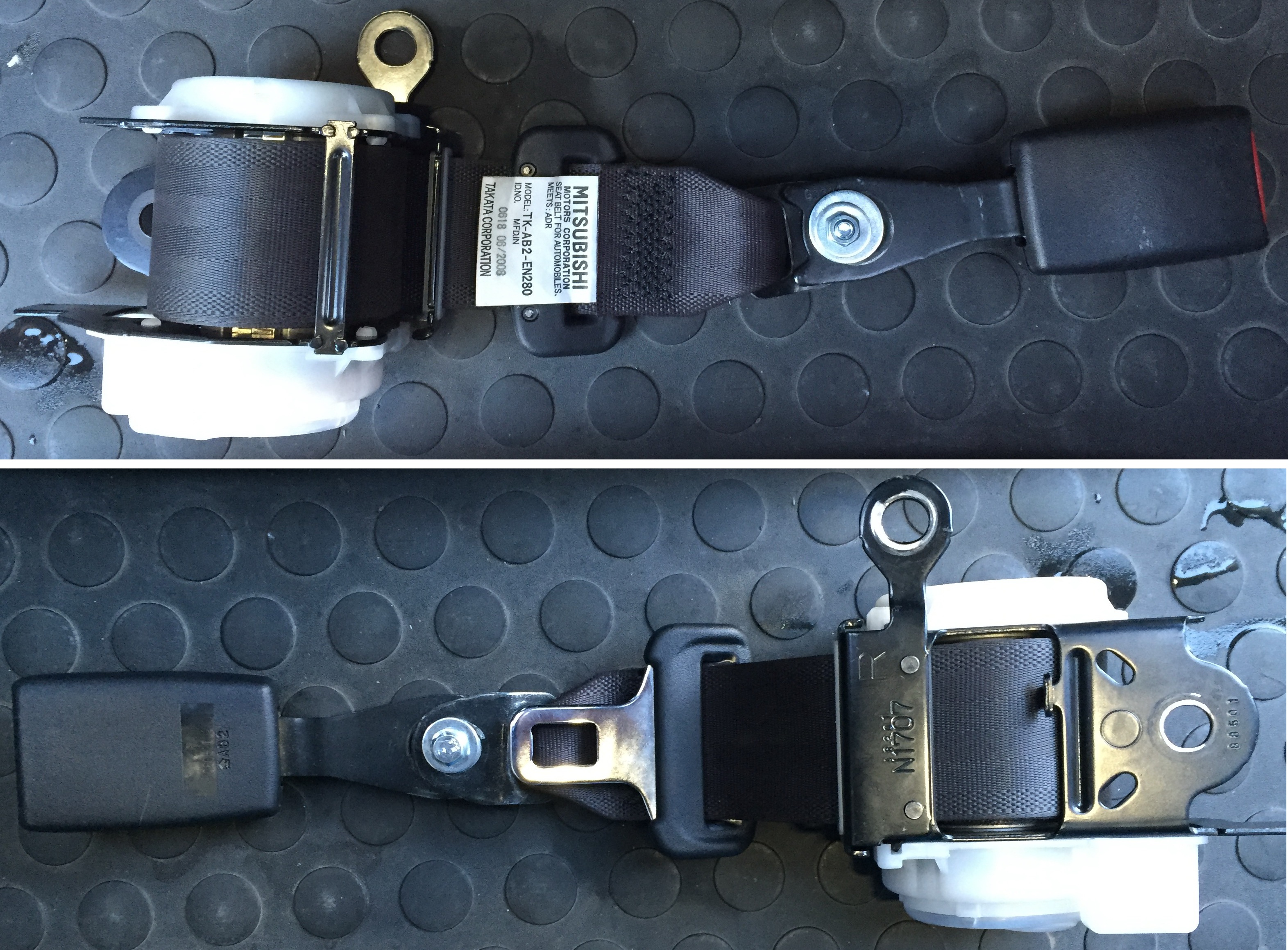

А теперь хочу поделиться вариантом решения вопроса размещения детских кресел в Паджеро-4, вернее - способом комфортного использования штатных ремней безопасности (с креслами на изофиксе) для пристегивания детишек.
Вводная такова:
Необходимо разместить на заднем диване два детских кресла, оснащенных креплением Изофикс (Isofix), одно из кресел приспособленных для использования штатных ремней безопасности, а второе (автолюлька) – оснащено собственными четырехточечными ремнями.

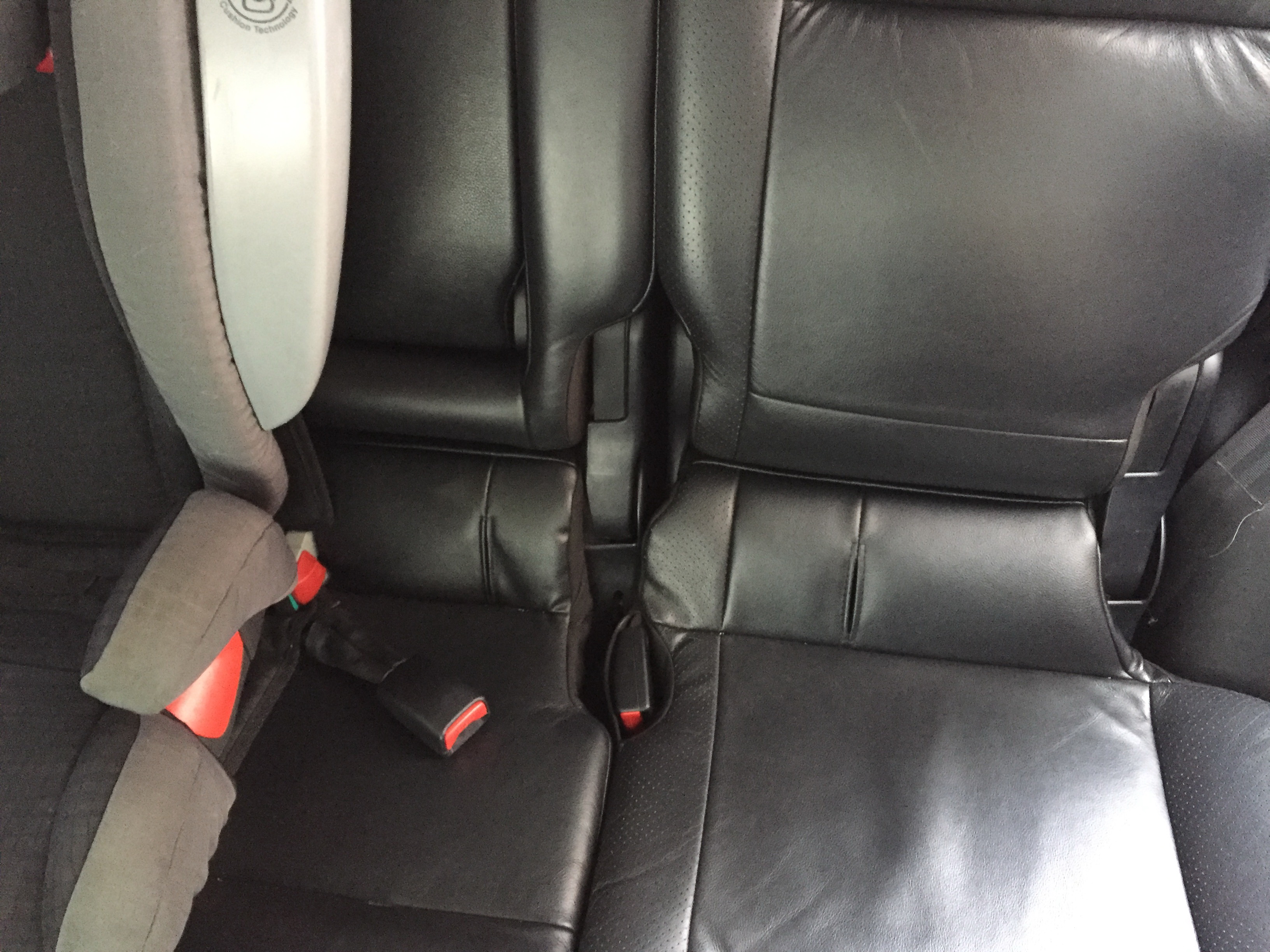

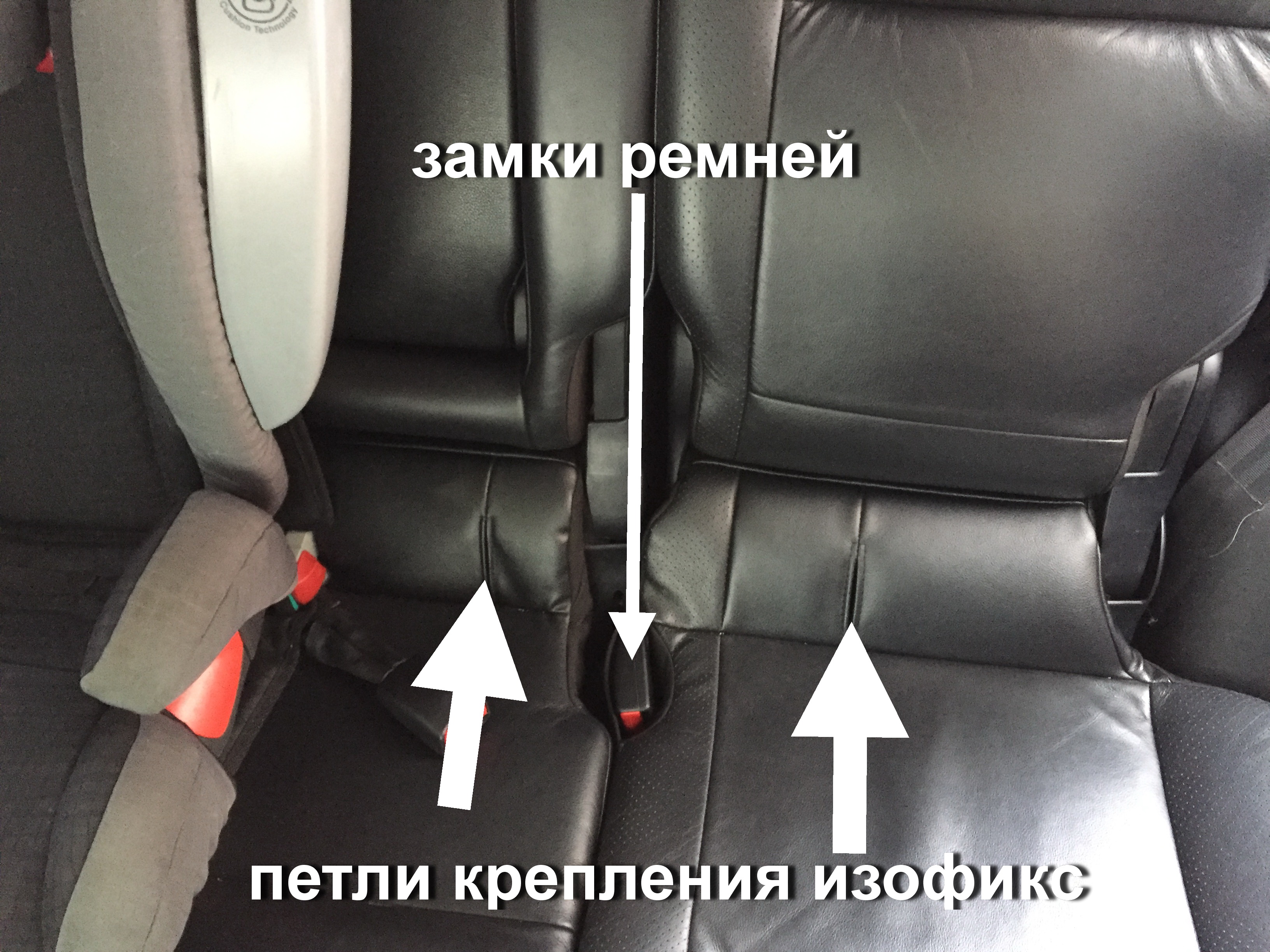

Немало писалось на нашем (и соседних) форумах о странной реализации этого самого изофикса на П-4, а именно-о смещении точек крепления, расположенных позади водительского кресла к центру авто. Т.е., точки крепления сместили, а ремни-то на месте оставили.
Что имеем в итоге:
При установке на изофикс одного детского кресла за правым (по ходу) передним креслом, замок ремня безопасности крайнего правого заднего места оказывается точно под платформой детского кресла и мальца можно пристегнуть только используя замок среднего или левого пассажирского места на заднем диване. Это-не беда. :;-):
Однако, при установке двух изофиксовых детских кресел сзади, то кресло, что ставим вторым (на смещенный к центру изофикс) своей платформой закрывает два замка сразу-среднего и левого (по ходу авто) пассажира. Засада! :razdrajen:
Повыламовав руки (и голову) в процессе пристегивания/отстегивания детей сзади, пришел к такому решению:

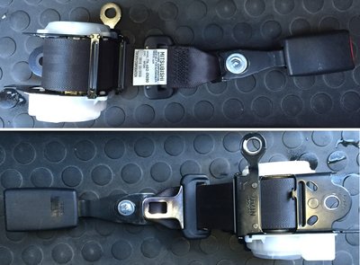

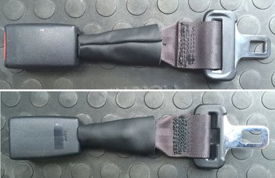

-нужно сделать «удлиннитель» замка заднего правого пассажирского места, используя штатные (подчеркну-штатные) детали ремней безопасности П-4;
-при переходе от автолюльки (кресла) с собственными ремнями на модель с изофиксом и фиксацией маленького пассажира штатным ремнем безопасности, потребуется еще один подобный «удлиннитель» для пристегивания второго подросшего дитятки;
Собственно, теперь реализация:
-был демонтирован средний ремень (катушка, замок и скоба запирания),
-из замка и скобы (с использованием штатного ремня) изготовили «удлиннитель». При этом штатный ремень после обрезки аккуратно подшили с утолщением на входе в катушку, так что узел можно собрать обратно с минимальными затратами и без потери удерживающих свойств,
- болт, соединяющий замковую часть и скобу зафиксировали точечной сваркой,
- ремень, крепящий скобу, тщательно прострочили на специализированной машине, сложив вдвое (точно как на штатном крепеже),
-на металлическую часть изготовили кожаный чехол.
Конечно, без помощи ребят из ателье по автокоже и моих «золоторуких» установщиков автодопов все это дело реализовать было-бы невозможно, но, Мастера, Слава Богу, есть – и все получилось! :*YAHOO*:

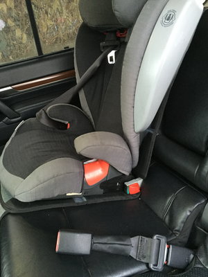

Что имеем теперь:
-при установленных сзади детских кресле и люльке, старший (в кресле) легко пристегивается сам, а младшего на его «гоночный» ремень пристегиваем мы;
-при установленных сзади двух детских креслах (под штатные ремни) старший пристегивает младшего сначала, а затем пристегивается сам.
Все удобно и надежно. :*THUMBS UP*:

Вкупе с малой длинной – вообще не вариант. Все эти китайские бирюльки ::-!: выбросил.
Лучший (и, пожалуй, единственный) вариант – штатные.
А уж из Экзиста или с разборки – кому как удобнее.
:*BYE*: Удачи!

У меня подобное кресло. ) Что за подстилка между детским креслом? Не елозит по автомобильному? А то мой китайский вариант постоянно куда уезжает, приходится поправлять.
Стремление производителя понятно, сдвинуть детские кресла подальше от дверей, но вот с ремнями что то намудрили) Возможно есть готовые удлинители, не мог же производитель этот момент не учесть, мы просто об этом не знаем)

Доброго!
Насчёт готовых удлинителей-м.б. и есть где то хорошие, идеально подходящие к скобам и замкам, мне так и не попались. Все, что покупал-обычно скоба-"обманка" для датчика непристегнутого ремня и замок, больше декоративный, нежели безопасности.
Шило, короче.
Hand made рулит!
