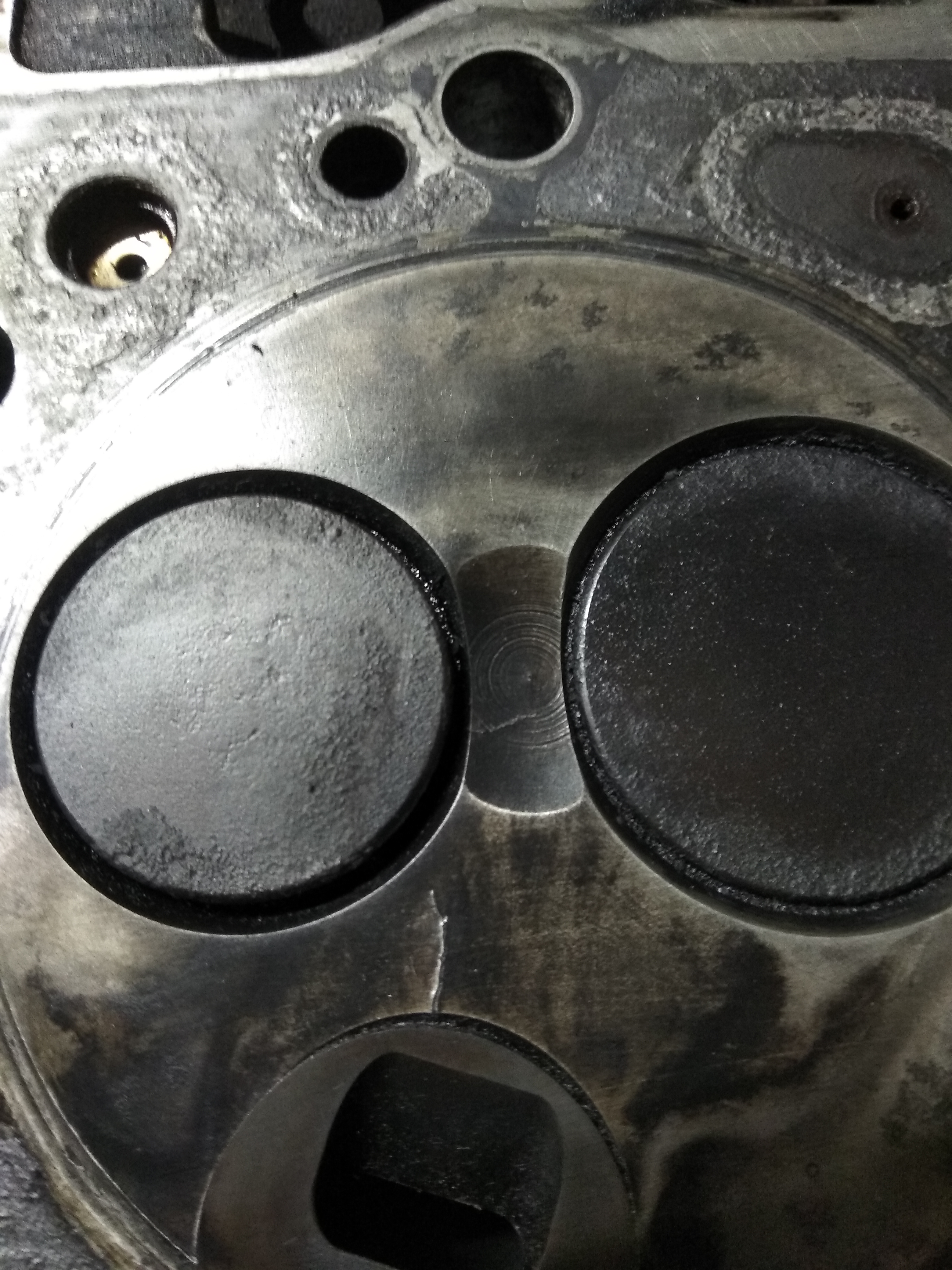

а с такими трещинами бороться можно? просто лежит снятая гбц... дефектую помаленьку....поделитесь опытом, кто делал....

На сколько я знаю, трещины из форокамер не лечатся.

Трещины-то не в форкамере, а в теле ГБЦ.......

А куда она из этого места выходит, как думаешь? В форкамеру и выходит.

если только заваритить 4043 или 4047 потом геометрию восстановить и форкамеру наместо.

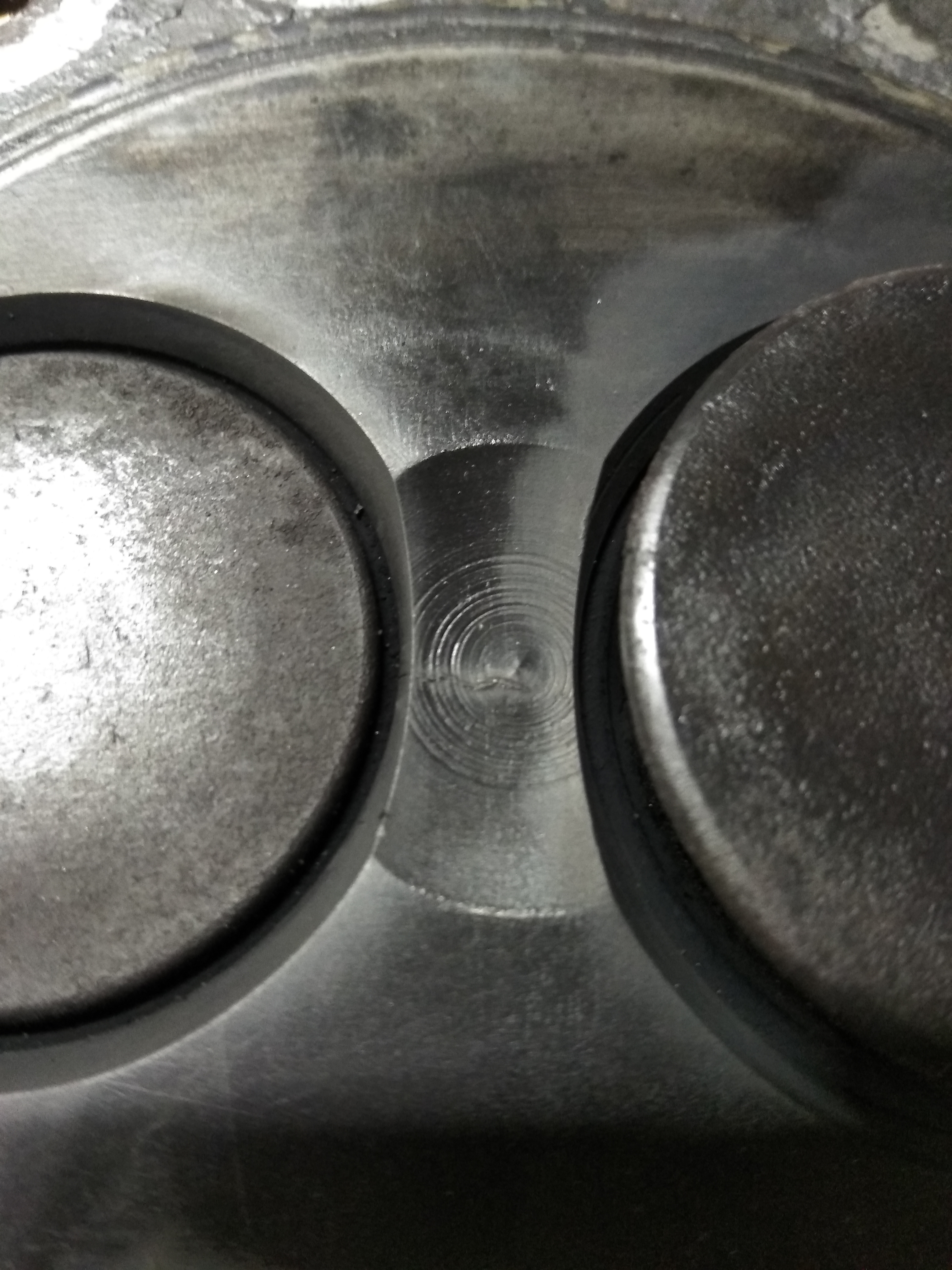

Что есть 4043 /4047?? Если заварить полуавтоматом и это про марку проволоки....получается снимаем керамику-варим-шлифуем-собираем? Сам ни разу не токарь-фрезеровщик, поэтому простите глупый вопрос-а как ПОТОМ обработать ТОЛЬКО шов, т.е. не трогая остальнвю плоскость? А локальный нагрев башки в этом месте? Я к чему: опыт подобных работ был?

завтра буду ставть завареную гбц себе на авто. варил между клапанами - что бы в форкамерах заварить надо форкамеры вынуть - есть вторая гбц с трещиной в форкамере - буду востанавливать.
Если сами не варили то и не заварите номера это номера материала прутков для тига.
