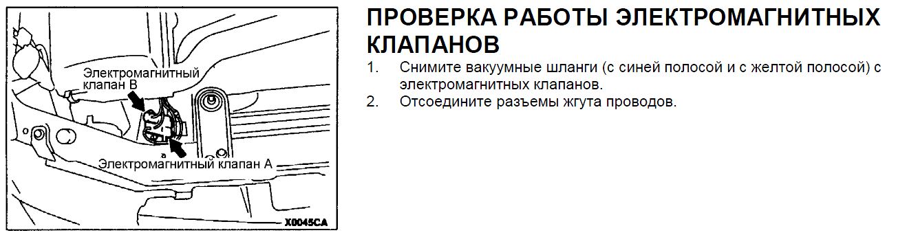

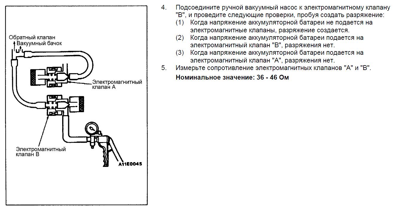

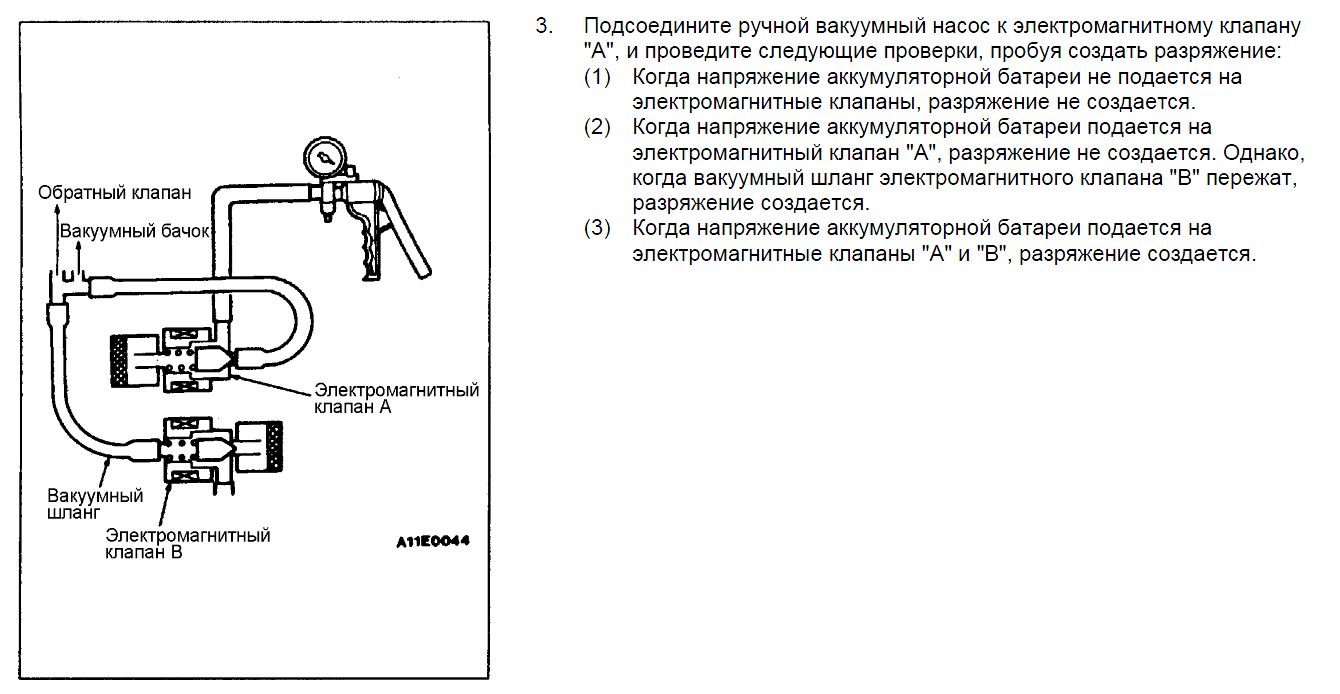

HiTEX, если не против выложу у нас, чтоб там не регистрироватся

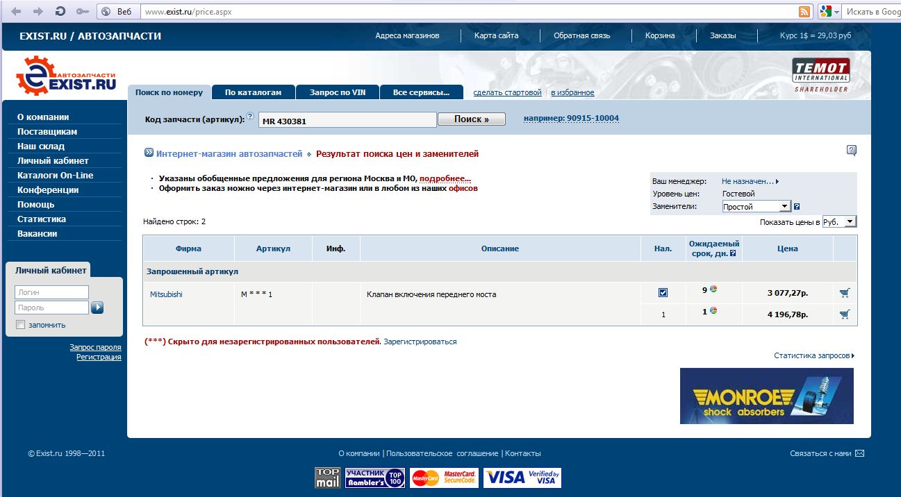

Номерочек MR430381 и цена
