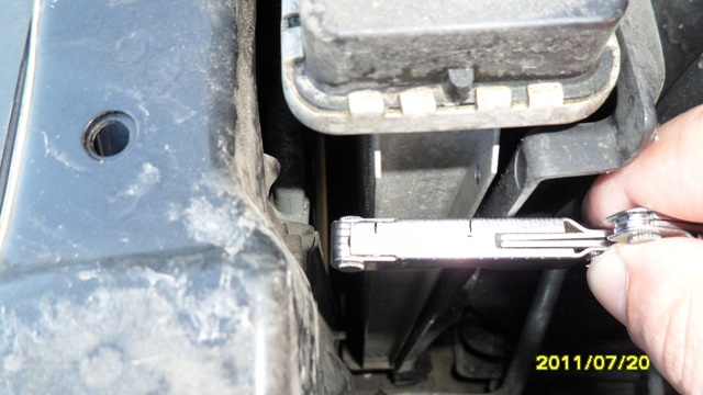

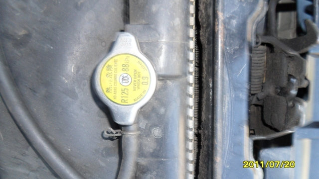

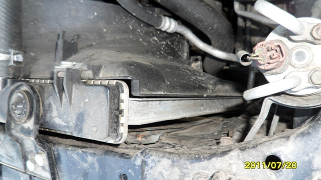

Фотки радиатора.
толщина 3см
толщина 3см
крышка
крышка

alex782010 писал(а):Фотки радиатора.
Если 3 см толщина это нормально, только странная щель между диффузором и радиатором, хотя её не должно быть, и между прочим эта щель дает намного больше потери обдува нежели низ обода... пойду посмотрю как у меня...
Я востанавливал верхние ушки дифузора металлическими пластинками может от этого его повело.
