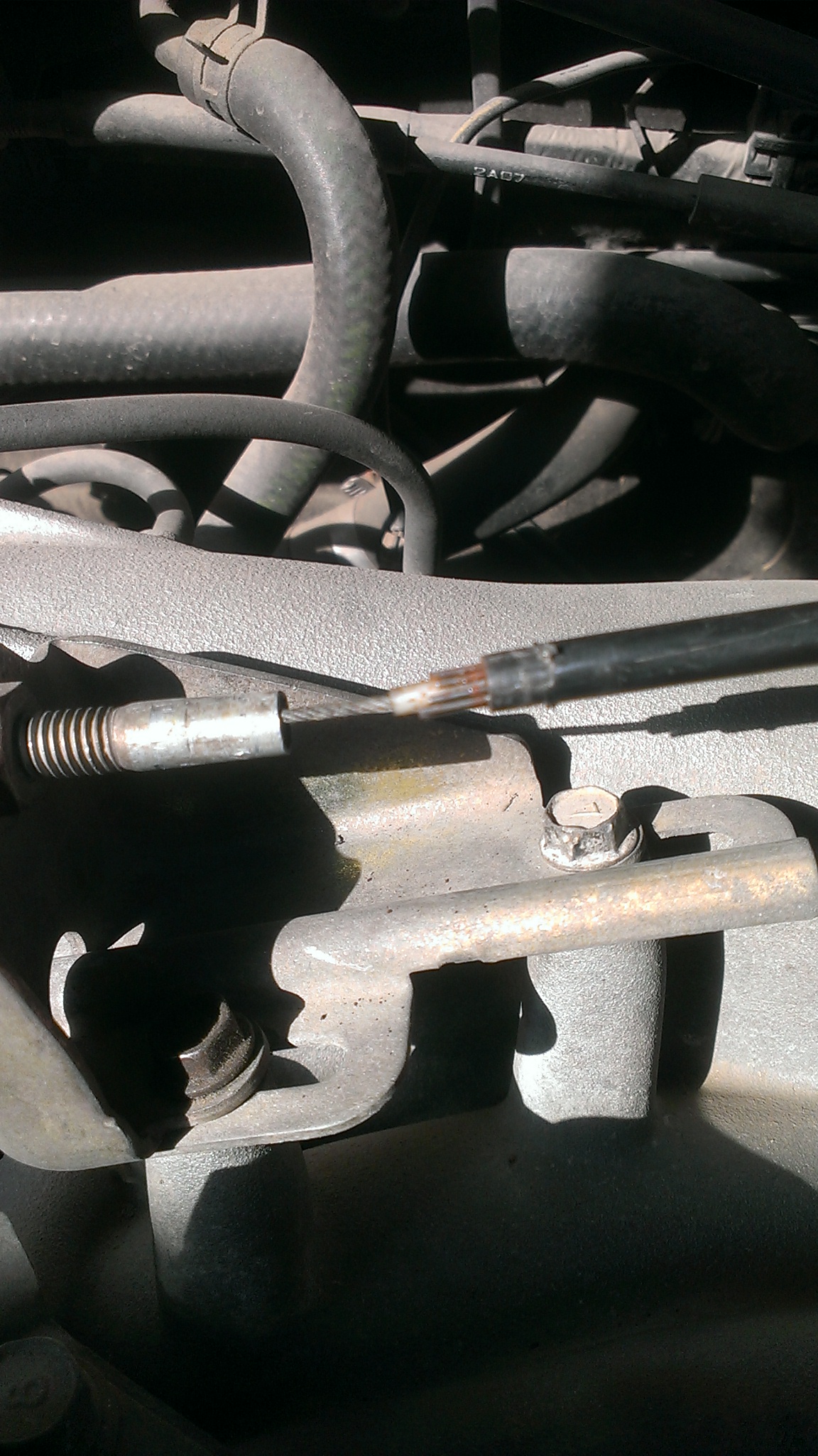

Вытащил трос из обоймы, вот что вижу, но не пойму это нормально? Или трос на замену, если да то, не понимаю как эти проволки влияют на работу троса, если вроде как только жесткость создают тросу!?

titus, типичная ситуация. Усохла пластиковая оплётка. Трос работает на вытягивание, и если он у вас из оплётки выскакивает, то он слегка вытягивает клапан-дроссель в акпп. А это не гут.

Спасибо! С ним уже ничего не сделаешь? Настраивать бесмысленно? Я уже кручу его на дросселе, ну ни как передачи не хотят сами переключаться!ZILLA писал(а):titus, типичная ситуация. Усохла пластиковая оплётка. Трос работает на вытягивание, и если он у вас из оплётки выскакивает, то он слегка вытягивает клапан-дроссель в акпп. А это не гут.
