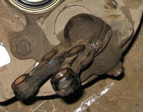

А вот в таком вот недоснятом состоянии можно обнаружить? Точнее сказать - можно ли необнаружить? Крутил-крутил, вроде нет люфта, ну и не стал покупать новую.Жипер писал(а):монтировкой сложно обнаружить люфт в полмиллиметра.

Можно и то и другое.de писал(а):А вот в таком вот недоснятом состоянии можно обнаружить? Точнее сказать - можно ли необнаружить? Крутил-крутил, вроде нет люфта, ну и не стал покупать новую.Жипер писал(а):монтировкой сложно обнаружить люфт в полмиллиметра.
Крутить не нужно.
Нужно добиться осевого смешения пальца в корпусе шаровой.
Ежели удалось - шаровая в помойку.
В букваре указано усилие с которым нужно этого добиваться.
Я проверяю просто руками.
