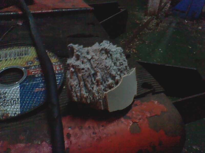

вообще ката у меня три.. а выбивать буду два) задний останется)))) вот он тухлые яйца и будет есть)

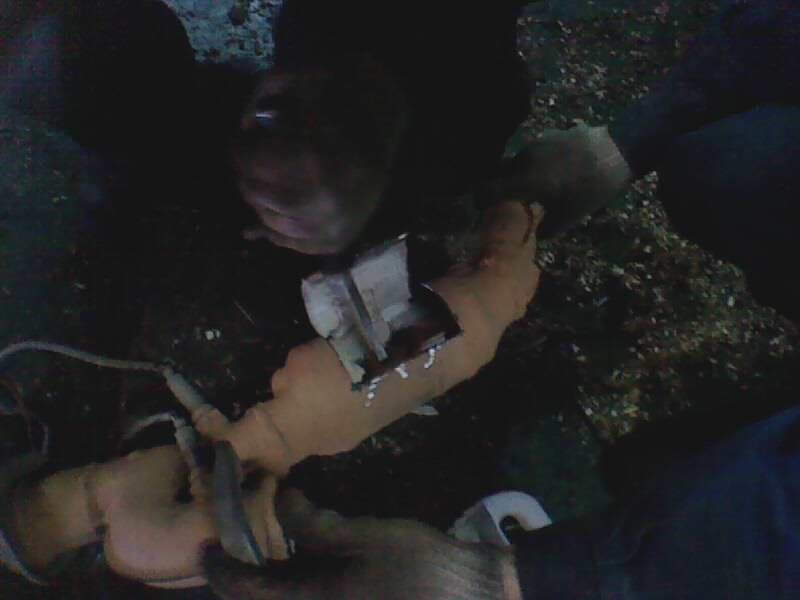

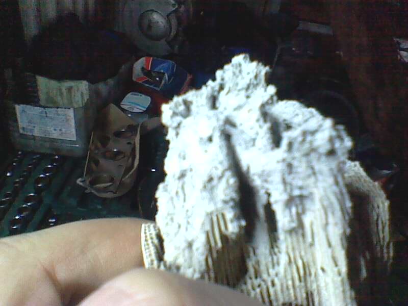

починили..
коллектор оказался в двух местах треснул. причем один раз его заваривали
пропусков зажигания больше нет) осталось сдохшую лямбду поменять.. и возможно обманки на задние
звук стал.. рыыыыыыыыы))) как от V6
а вот катализатор))
а вот катализатор))

Dimmm Вы просто вырезли окошко в кате, выбили и заварили обратно? И все?

даMaksus писал(а):Dimmm Вы просто вырезли окошко в кате, выбили и заварили обратно? И все?
