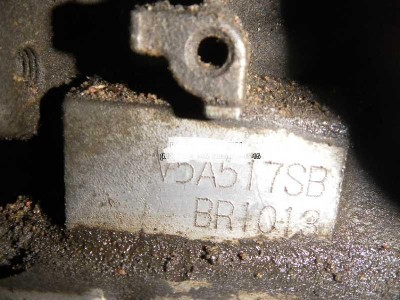

Подскажите по номеру, первые 4 цифры я так понимаю модель, а остальные что обозначают?

jmax23, 7sb - модификация коробки. Нижний ряд - скорей всего дата производства в хитром формате.

ZILLA писал(а):jmax23, 7sb - модификация коробки. Нижний ряд - скорей всего дата производства в хитром формате.
те верхний должен 100% совпадать а нижний без разницы?

jmax23, в идеале - да.

Ну вот завершилась маленькая эпопея)
По сути, была заказана с разборки коробочка, верхний номер совпадал 100%, по приезду была вскрыта, осмотренна на предмет стружки и прочих неприятностей.
Общий бюджет составил: 50р коробка, 12р снятие установка, ну и + масло в коробку, раздатку и фильтр, итого около 70р
Ну и напоследок, на руках осталась старая коробка, что с нее можно снять, продать?)))

jmax23, на запчасти по цене 3 тыра можно продать в сборе. :)
