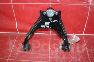

Алексей , скажи пожалуйста ,а был ли смысл пытаться менять сайленты в рычагах монтеро спорт ?
Ну, давай посчитаем))
Сайленты 2шт по 500р =1000
Запрессовать 500р в сервисе
Итого 1500
При покупке нового рычага бонусом мы имеем новую шаровую и свежий металл
Я четыре года назад купил новые рычаги по 3500р

Дмитрий Б писал(а):И еще вопрос ...
Я заказал один рычаг от П2...
Они с монтеро одинаковые или нужно менять попарно ?
Различие ток в крепеже тормозного шланга у Спорта он приварен у П2 отдельной скобой под болтики отбойника :) и да прессовать нужно в прессе ::-D: я тож как то прессовал тисками( но у меня фрезерные тиски) тот еще гимор ::-D:
Лучше поздно чем никогда ))) Я про совет )
Ну второй рычаг будет в прессе ...
Плохой опыт - тоже опыт )

Dimix писал(а): Ну, давай посчитаем))
Итого 1500
Ужоснах! На спорт 2 выжигал и перепрессовывал кувалдой 2 раза делал (верхний такой же как нижний) Потом купил ctr за 2500 в сборе.
