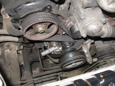

у меня тоже в птс 181 л.с. а двиг 12 клапанов. если там медведь ходит,то ремень быстро поставит.

Так оно и есть, по одному валу и 24 клапана, на них гидронатяжитель стоит так-то.. Вроде как на Пыжах не бывает 24 клапанных 4-вальных моторов 3х литровых.mservis писал(а):Может и такое быть, по одному валу в головке а клапанов 24, как раз 181л.с.Mugen писал(а):швевды настойчивы в том, что шкифа два, а клапанов 24. Пойдём разбираться..
Насколько мне известно у 12кл стоит трамблер.
Либо недешовый ремонт, либо транспортировка на эвакуаторе, если будешь буксировать на колесах - обязательно снять оба кардана, без снятия коробка не выдержит долгой дороги.

Mugen, посмотри, генератор у тебя где? Если сверху, на тебя прям смотрит - 12 клапанов. Если внизу, то 24.

Самый простой способ - 3.0 12кл имеет ТРАМБЛЁР, а 24 кл - нет трамблёра, а стоят 3 катушки.
Про лошади можно тупо забыть, т.к. наши гайЦЦы их через одно место ставят.
3.0 24кл 4х вальный был только на легковушках, на П2 не было никада, т.к. П2 для такого мотора тяжёлый.

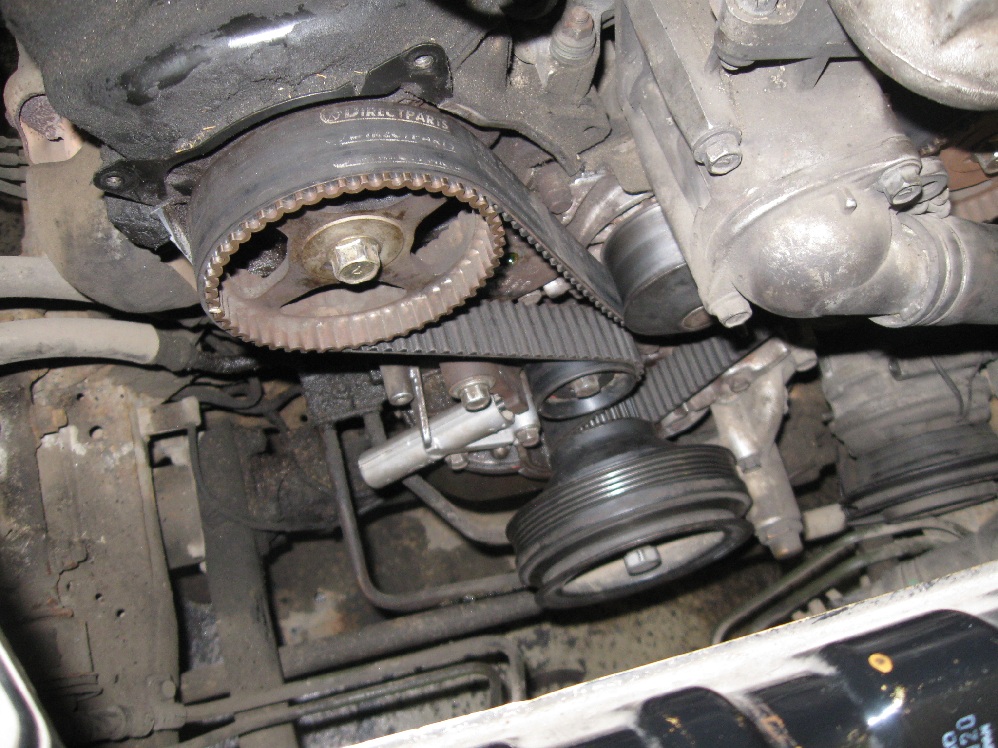

Все оказалось цело. Машина завелась, хотя все в сервисе говорили что не заведется 24 клапана ,всему хана.
Натяжитель почему то сам ослаб. Новый ждать неделю. Думаю подложить под него гайку и закрутить намертво, чтоб даже если пистон слажает опять, он уже ролик не ослабил. Что скажете? Или лучше подождать новый неделю?

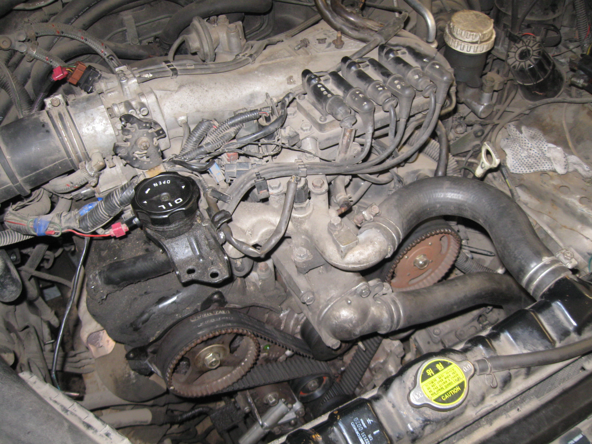

Вот он мой мотор
завелся, вроде ровно, все цилиндры работают, ничего не тресятся, в конвульсиях не бьется.
Т.е. бывают все таки 2х вальный 24 кл

Если поедешь, проверяй натяжение периодически.

как часто? не надевать крышку обратно защитную?

удачно добраться до дома!Mugen писал(а):Вот он мой моторзавелся, вроде ровно, все цилиндры работают, ничего не тресятся, в конвульсиях не бьется.

Нормально, несколько тыс. проедет без подтяжки. Наши вазы ходят всю жись без всяких гидронатяжителей, все руками там регулируется.

Так он и есть 6G72 SOHC, 24 клапана, 3 л и 2 распреда (по одному в каждой голове).Mugen писал(а):Т.е. бывают все таки 2х вальный 24 кл

Я чето не понял насчет количества валов и клапанов ? По одному валу в голове на фотке , и по одному валу на превой странице на картинке соответствуют 12кл движку. Я правильно понял? Тобишь у ТС 12 кл моторчик?

одним валом управляется 12 кл в каждой головке, т.е. всего 24кл. Там распредвал не над клапанами стоит, а посередине, а клапана через рокера нажимаются.

именно, мне с помощью словаря с шведского на русский обьясняли почему их 24. Но завелась таки! Жду новый натяжитель, взял в прокате а4 турбодизельный, отвез подругу в аэропорт и теперь боюсь как бы не посадили,за превышение выше 40, а было выше 70 сажают тут.
