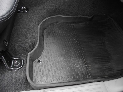

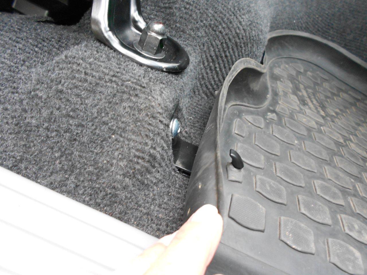

Крепление пассажирского коврика.

Подскажите где правый крюк(по ходу движения) у меня в покрытии какая то клипса с отверстием в средине. И она ни как не связана с железом. Для чего эта штуковина????Саня73 писал(а):У меня тоже порвалсяtu177 писал(а):тоже порвался заклеил с двух сторонСемнадцатый писал(а):Тоже порвался) Да и фиг с ним. Надо заварить будет.![]()
Пришлось лечить...
...правый тоже думаю как-нибудь "зацепить".

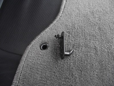

Наверное в эту клипсу и вставляется крюк.sasha1971 писал(а): Подскажите где правый крюк(по ходу движения) у меня в покрытии какая то клипса с отверстием в средине. И она ни как не связана с железом. Для чего эта штуковина????

а откуда этот крюк?Саня73 писал(а):Наверное в эту клипсу и вставляется крюк.sasha1971 писал(а): Подскажите где правый крюк(по ходу движения) у меня в покрытии какая то клипса с отверстием в средине. И она ни как не связана с железом. Для чего эта штуковина????

Вторым отверстием, которое ближе к тоннелю, цепляется коврик за этот крюк.Tanika23 писал(а): а откуда этот крюк?

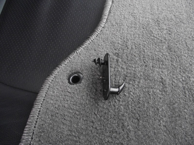

так у меня отверстие то естьСаня73 писал(а):Вторым отверстием, которое ближе к тоннелю, цепляется коврик за этот крюк.Tanika23 писал(а): а откуда этот крюк?

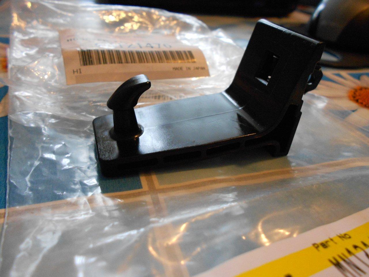

Рольф любезно подзабыл в машинеTanika23 писал(а):так у меня отверстие то естьСаня73 писал(а):Вторым отверстием, которое ближе к тоннелю, цепляется коврик за этот крюк.Tanika23 писал(а): а откуда этот крюк?, а крюка такого нет! где взял?

о как!Саня73 писал(а):Рольф любезно подзабыл в машине
наверное это крюк к "родным" коврикам прилагается.

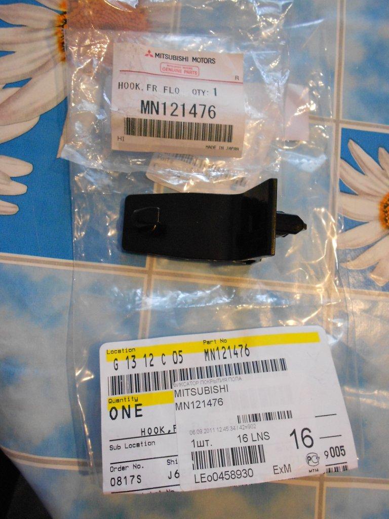

Ну вот получила я этот крючек
, осталось как-то прикрепить! и никакого колхоза!
Заодно заказала MZ 527150- тот что 2-ой водительский, они есть на складе срок поставки 1-2 дня, цена 20 рублей

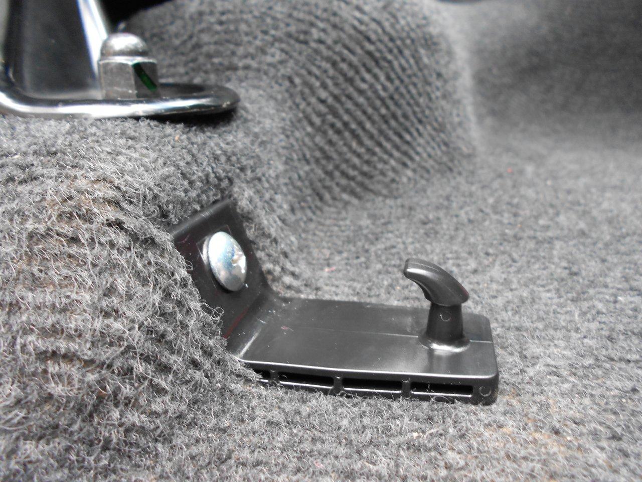

фотоотчет! все встало как родное...ковролин подрезала только снизу, что бы крюк встал как надо! вобщем довольна!
надеюсь кому-нибудь пригодится!

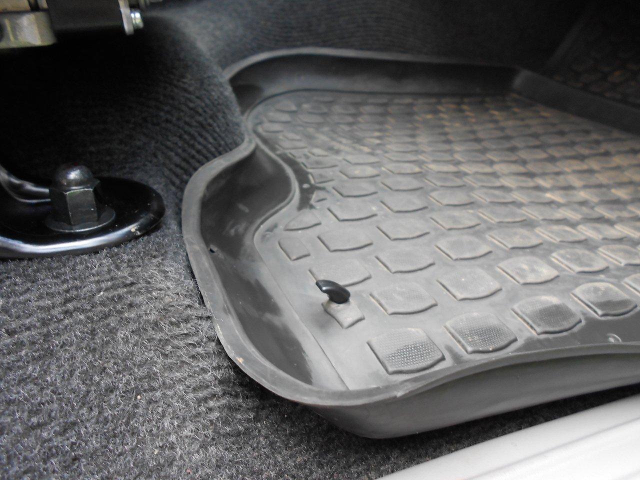

Только, боюсь, через пару месяцев (а то и раньше) коврик "поползёт". Нужно как-то "дырку" укрепить - шайбами или ещё как.

спасибо!CoolBDW писал(а):Молодец!![]()

Тань, возьми у муда паяльник и дырочку прожги.

у кого?Семнадцатый писал(а):Тань, возьми у муда паяльник и дырочку прожги.
да я ее уже проколола

Tanika23 не ругайся, приехал с ДР клуба, устал как собака. И конечно же муЖа)
А то что ты проколола, надо слегка паяльником пройти, это завулканизирует края, и не даст ковру пойти на трещины. Т.е. дырочку надо увеличить паяльником совсем чуток.

Бесполезно... "Родные" дыры рвутся, надо чем-то жестким усиливать.Семнадцатый писал(а):...

Сегодня "забацал" крепление...
...теперь осталось посмотреть как долго продержится
