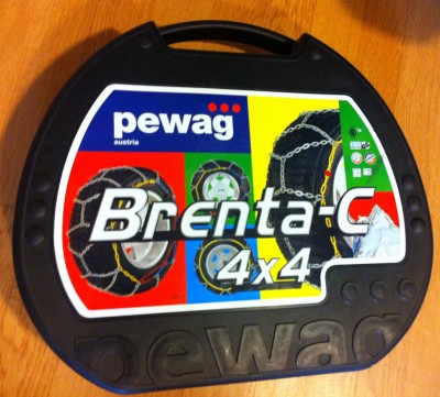

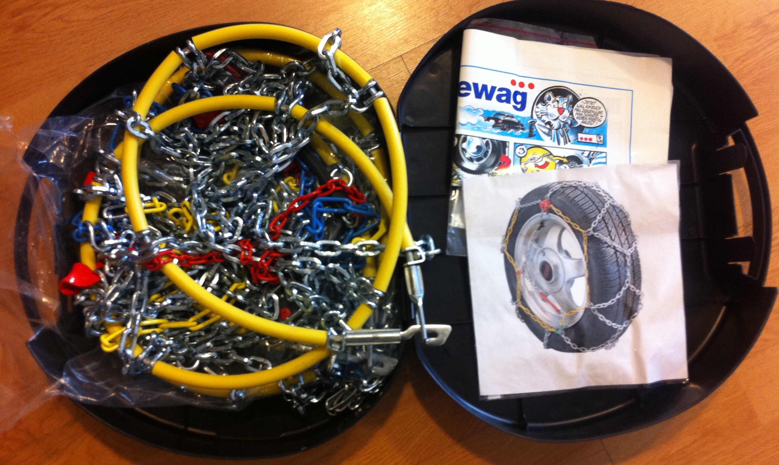

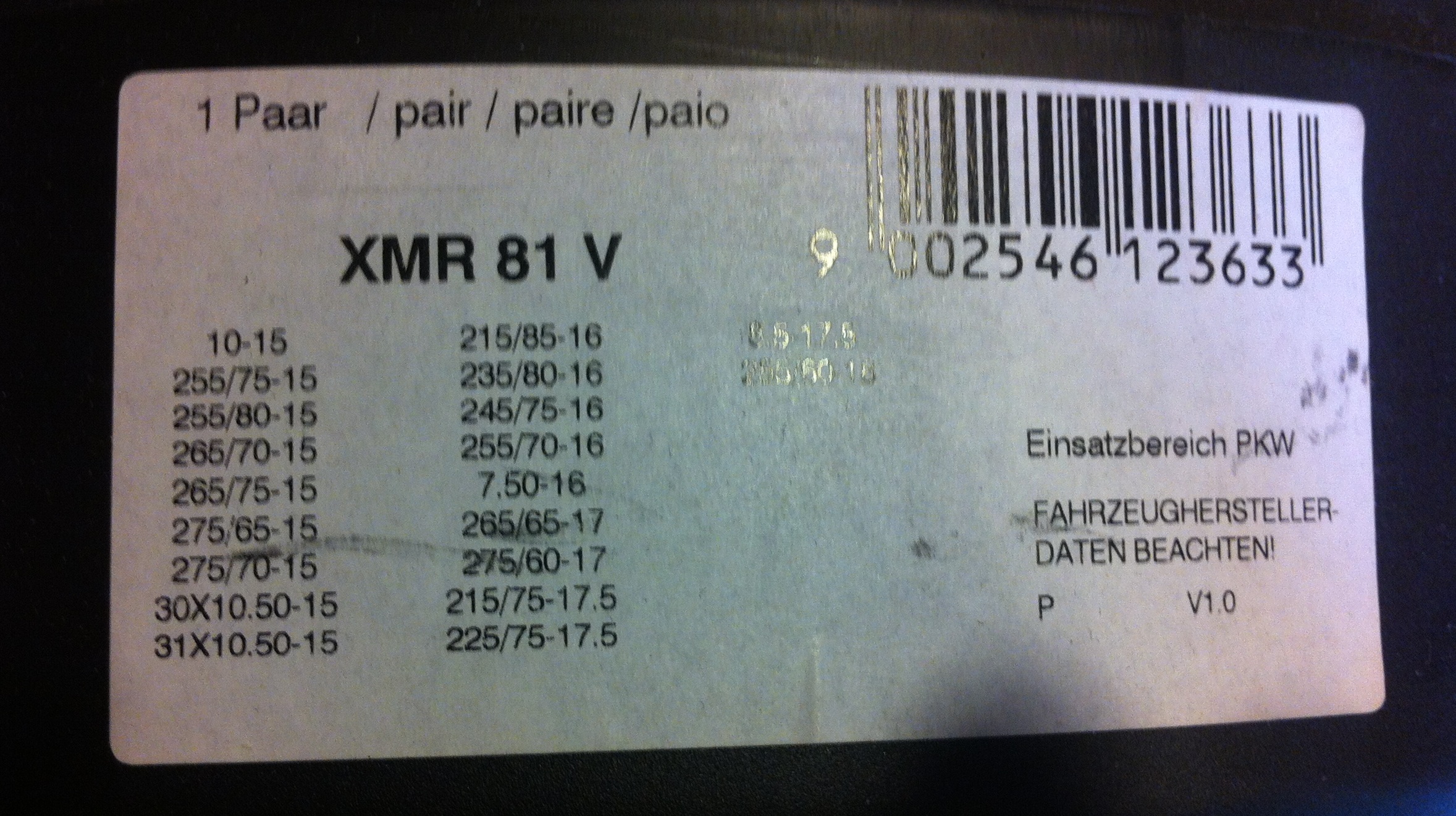

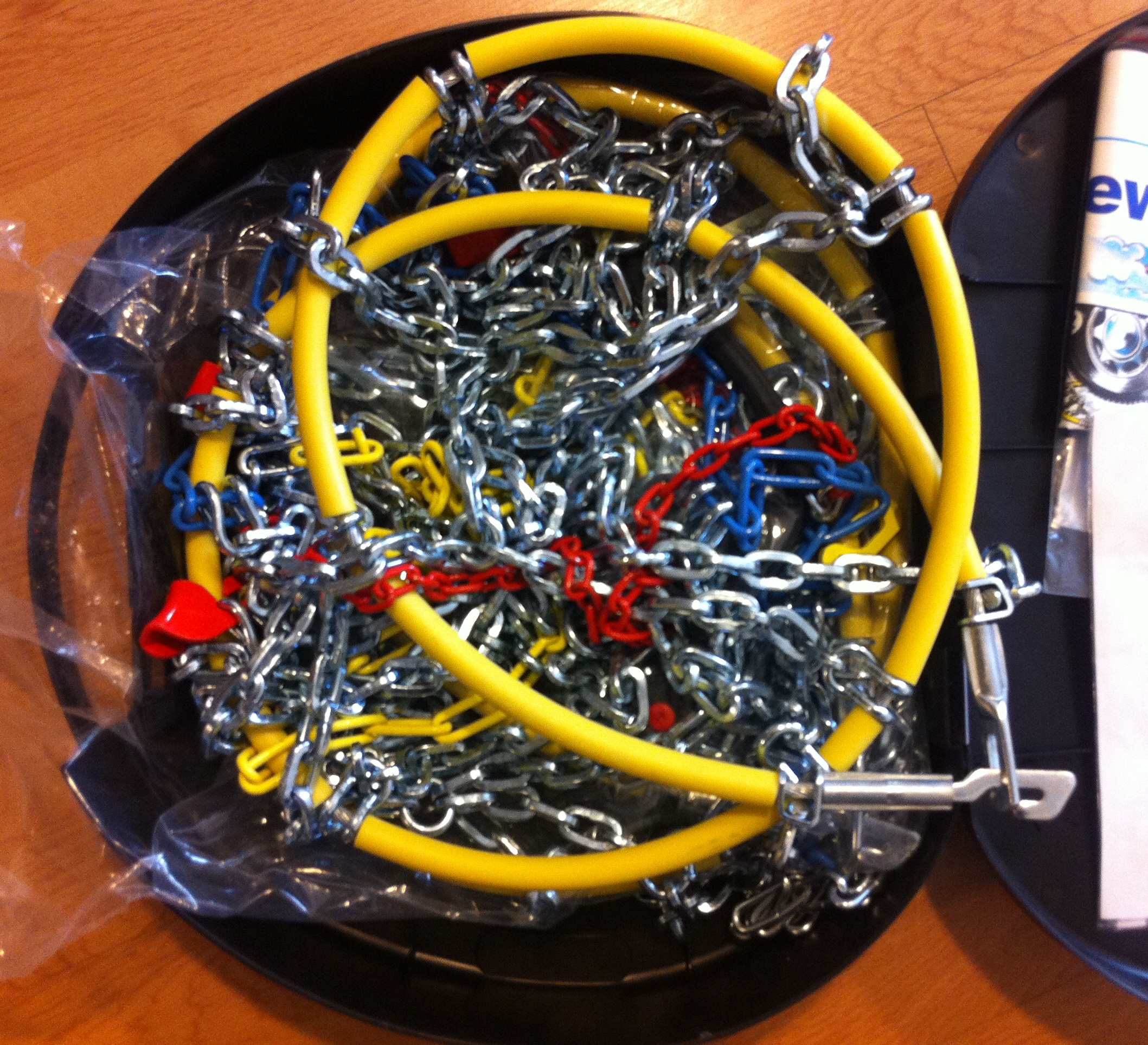

Выкладываю то, что лежит у меня...

мое мнение, на картинке цепи для легковушки - ну в смысле уж очень нежные какие то...

У меня такиеже, пользовал по грязи, очень достойно... в разжиженный глиняный подьем ездит достойней чем на МТ резине, только скорость не более 50.SORBUS писал(а):Выкладываю то, что лежит у меня...

Одеваются быстро и без проблем, даже на засевшей в грязи авте... а вот снимать есть небольщая засада, когда клочья грязи на них намотаны, еще нужно выставить колеса так чтобы крючки в верхнюю половину попали, ато в нижней внутренний крюк невозможно расстегнуть...
Да еще вожу с собой резиновые перчатки и старую "виженовскую" нахлыстовую куртку, чтоб потом руки по плечи потом не отмывать.
