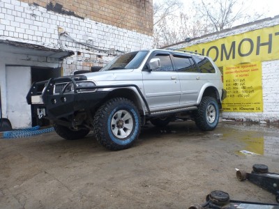

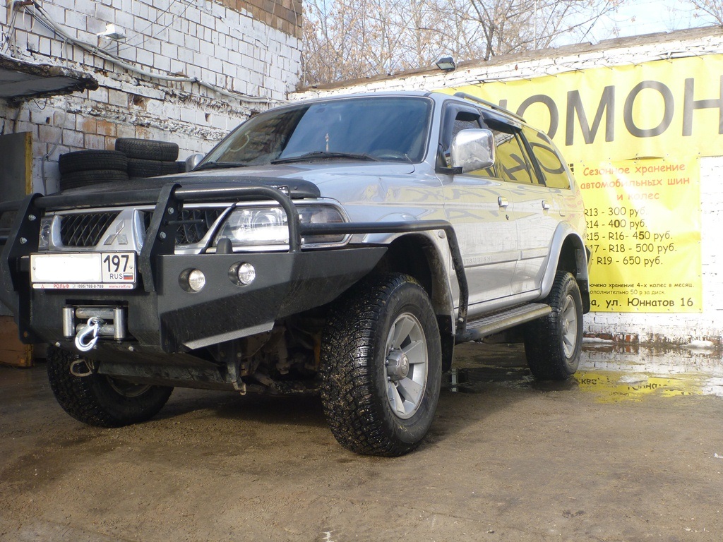

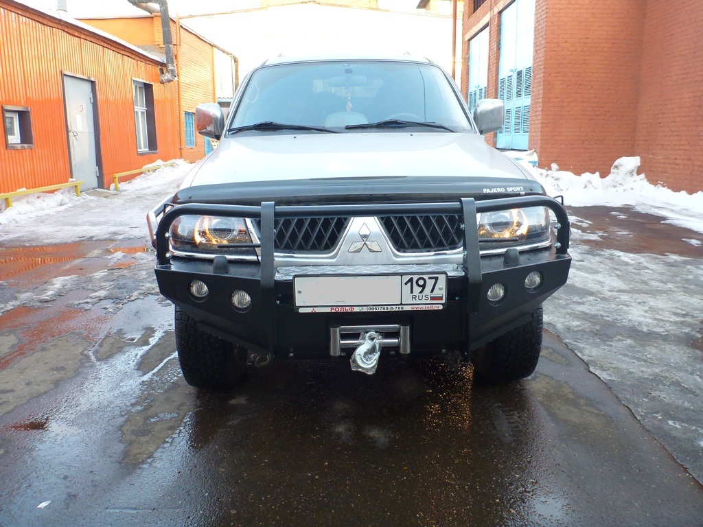

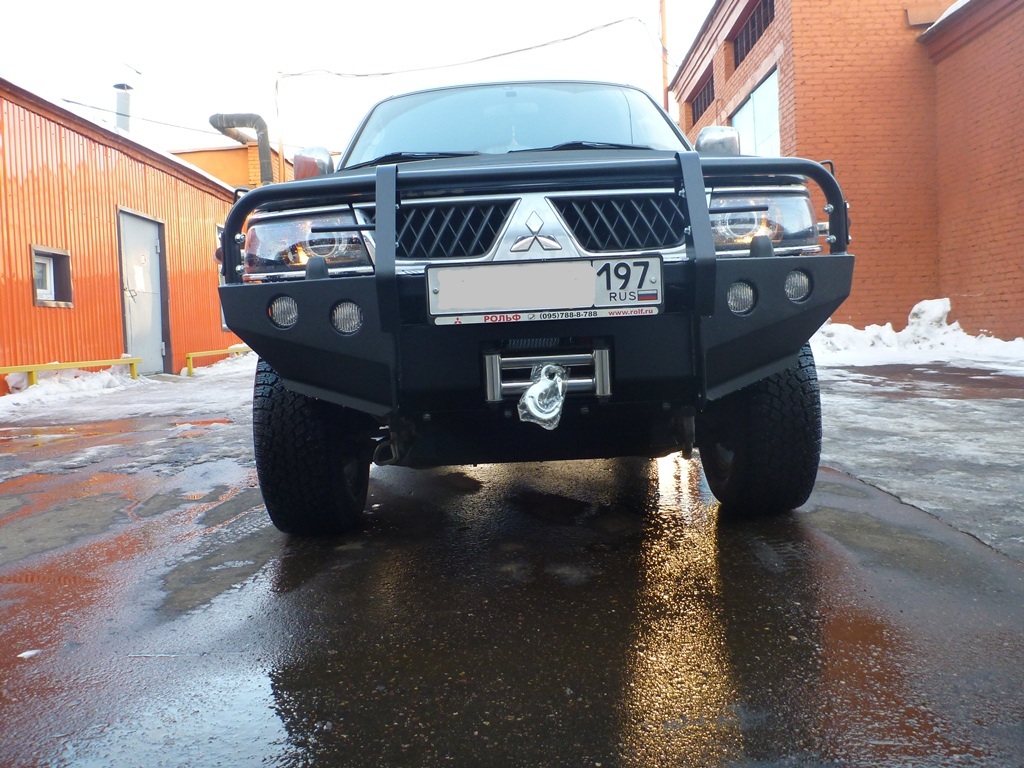

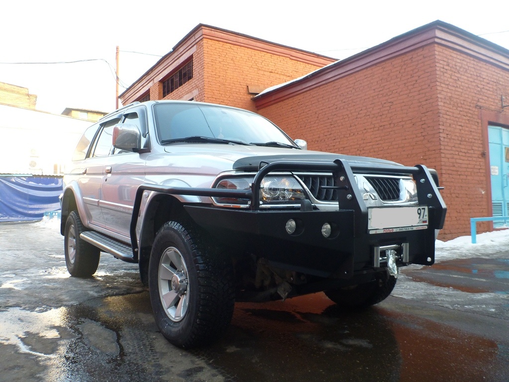

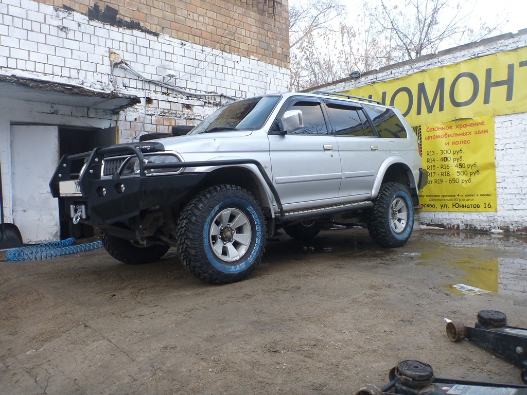

Сегодня забрал машину с сервиса у Александра МШУ http://noroad.ru/contact.php
Александр прекрасный специалист своего дела и очень приятный и отзывчивый человек, огромное ему спасибо за проделанную работу по изготовлению силового обвеса.
Итак всего за 9 дней мне сделали передний бампер с доп защитой, с 4 противотуманками, омывателями фар, установкой лебёдки Come.Up Winch DS-9,5, силовые пороги с защитой крыльев, задний бампер с калиткой под колесо итд.
Pajero Sport К90 2008г, 3.0i V6, АКПП, Лифт Dobinsons+ торсионы Dobinsons, пружины П2, боди лифт 4см, 4 листа защиты, линзы в фарах, Шноркель Safari, сапуны, демпфер Tough Dog, Come Up Seal DS-9.5, силовой обвес от МШУ,Cooper Discoverer STT 285/75R16

Сообщение kyzya11 »
штыри для намотки троса прямо перед линзой или показалсь?
Славик.

Сообщение SOUTHFOX »
kyzya11 писал(а):штыри для намотки троса прямо перед линзой или показалсь?
Это так не удачно сфотал, они выше линзы идут.

ох ни фига себе лифт. Под какие колеса?

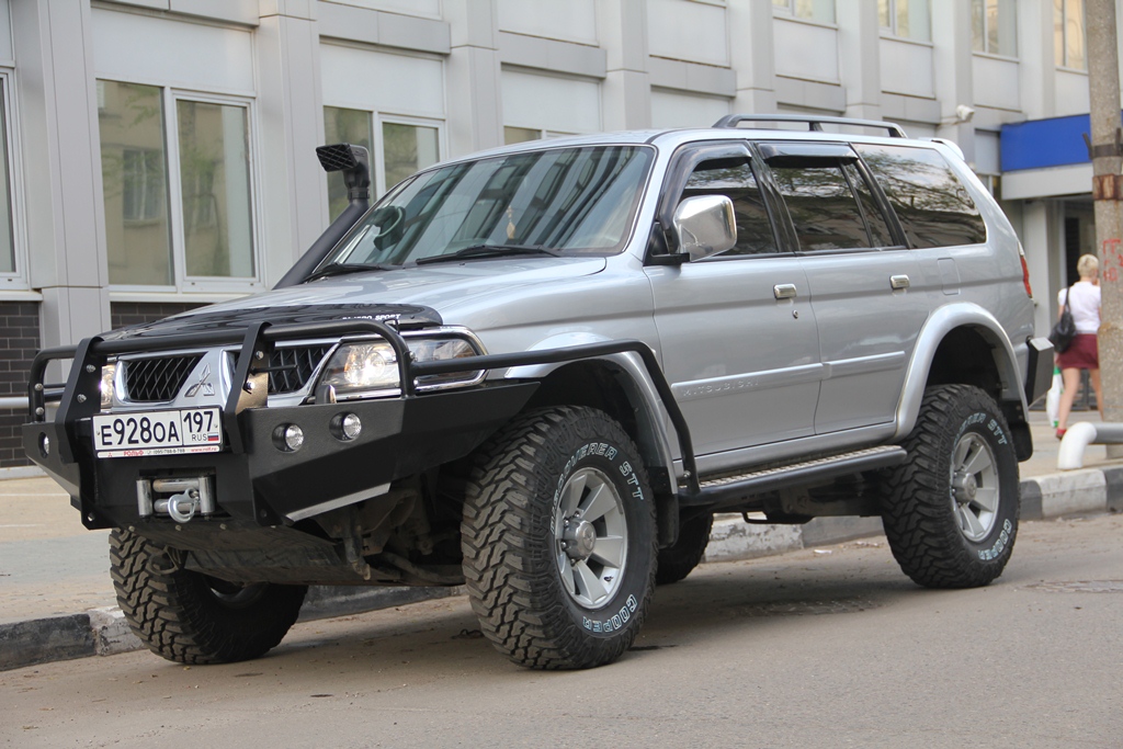

Колёса буду ставить 285/75R16 Жопу задрал чтоб доп бак в дальнейшем поставить.

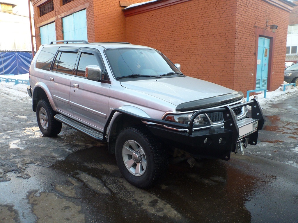

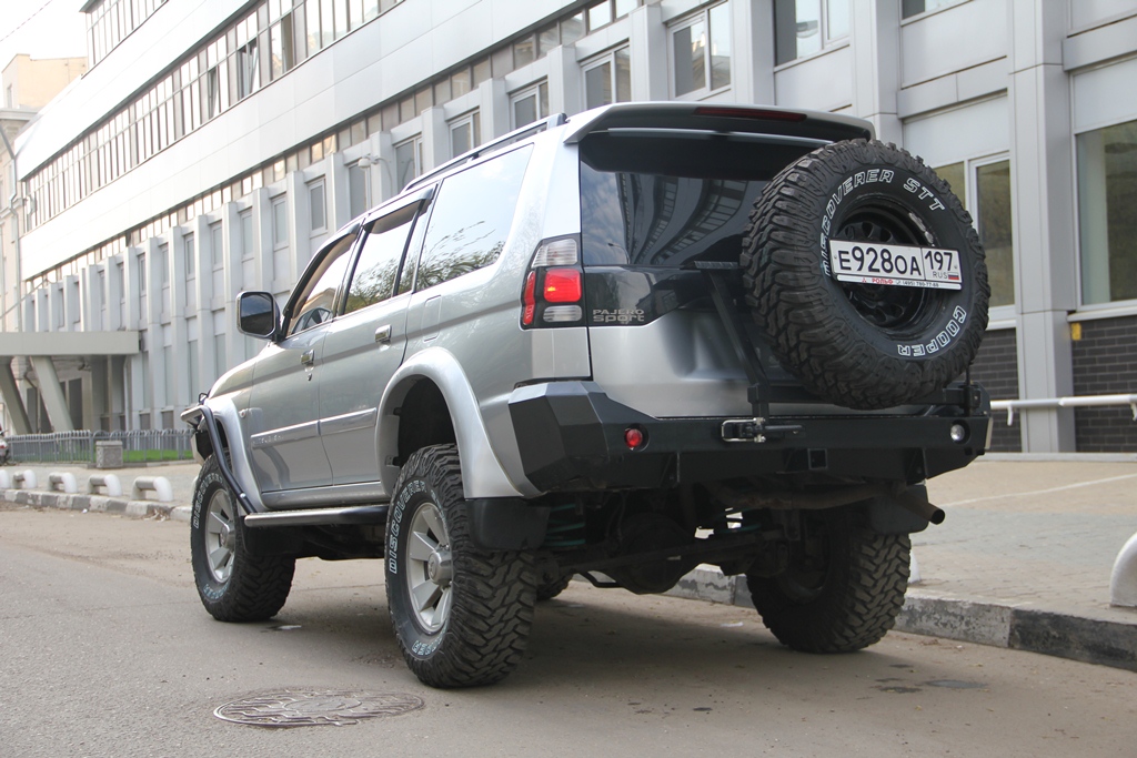

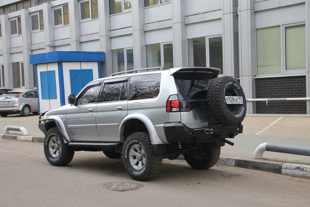

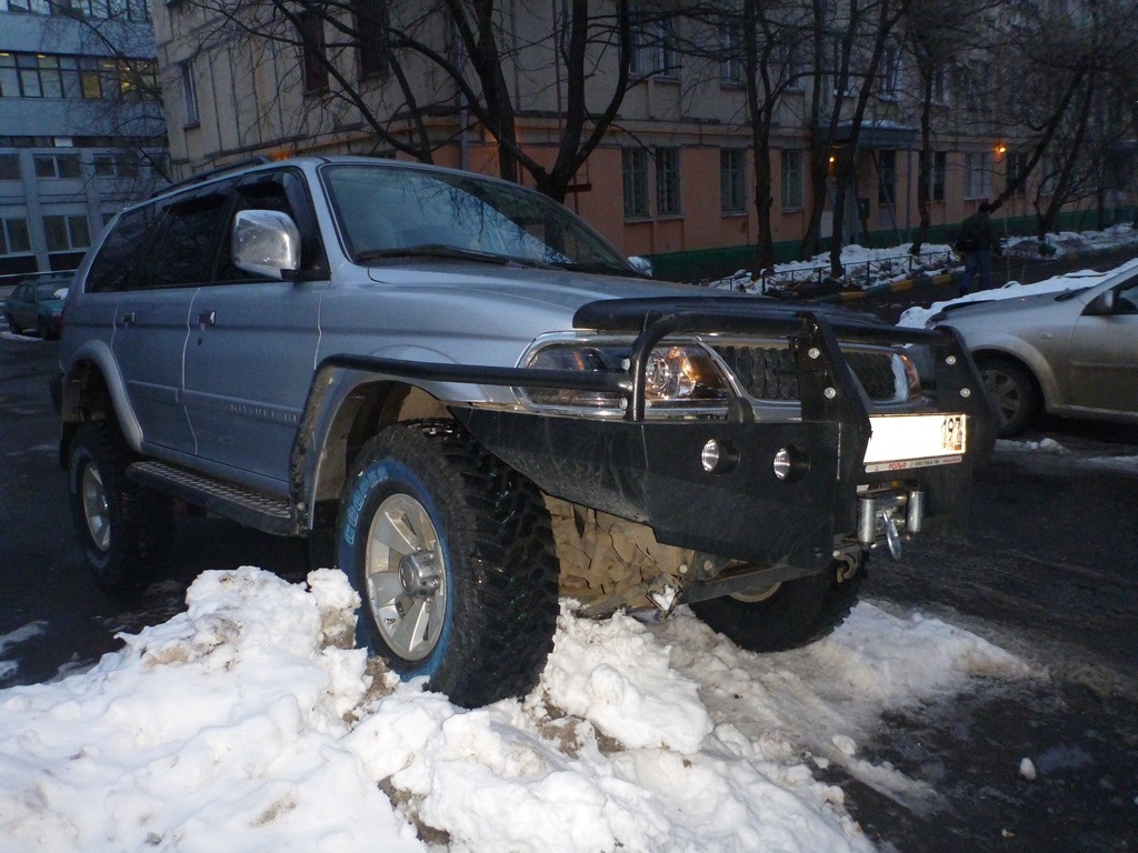

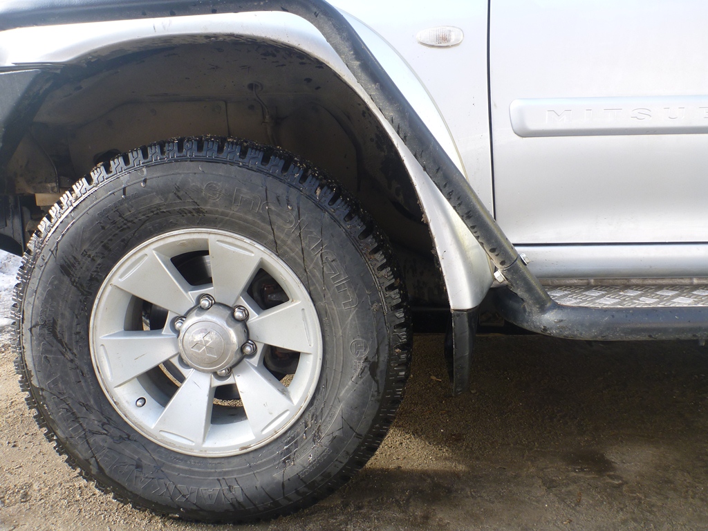

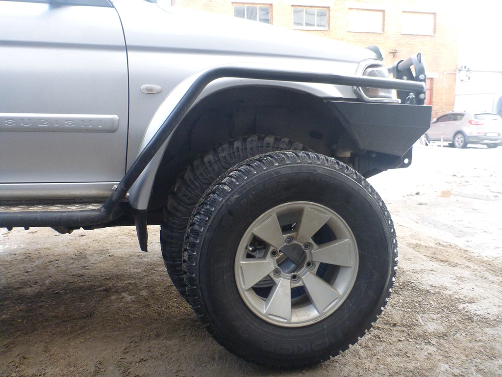

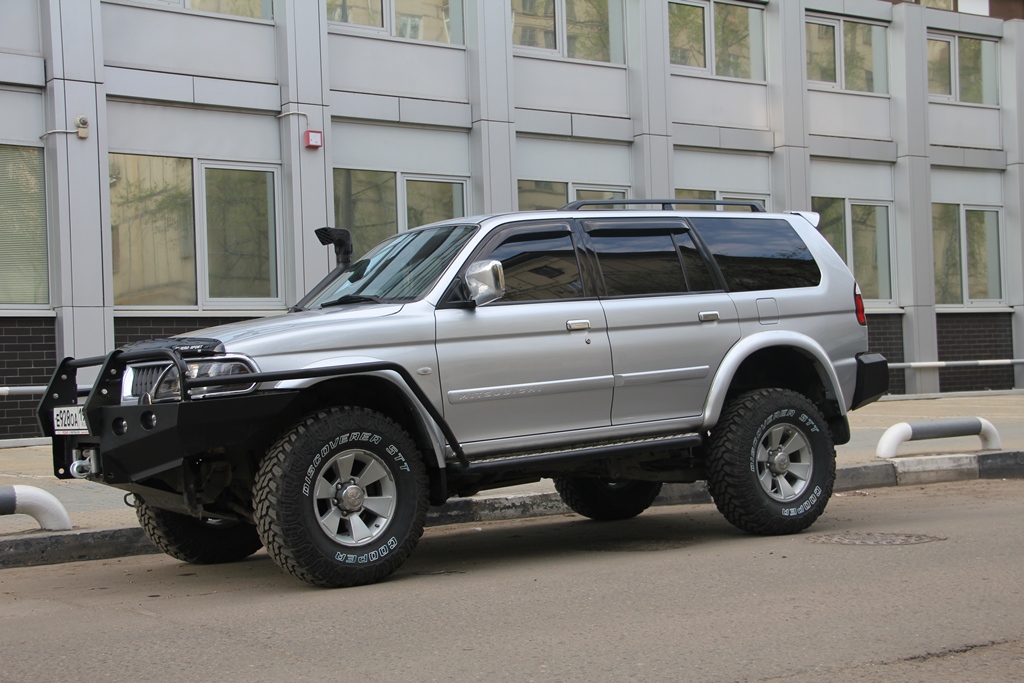

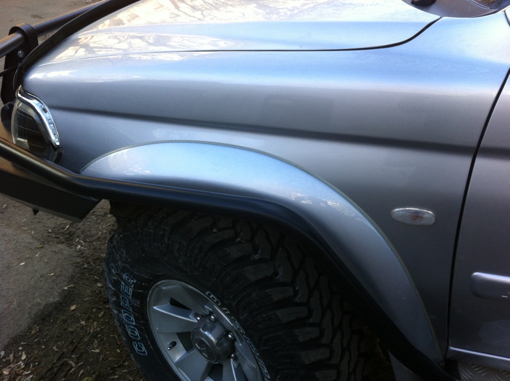

Немного подрос с помощью Cooper Discoverer STT 285/75R16. При повороте иногда цепляет, либо нужно снимать брызговики или ставить бодик не 4см а 6см :( Резина заметно шумит и это я ещё быстрей 60км не ездил, так же очень плохо балансируется, человек по 3 раза спускал каждое колесо и прокручивал но всё равно пришлось вешать по 100-150г грузиков с каждой стороны. Посоветовал приехать через 1000км и ещё раз отбалансировать.

Коротыш
Сообщения: 1295
Зарегистрирован: 15 дек 2008, 01:28
Двигатель:: 6G74 MPI
Мой автомобиль(и):: Montero 3 Limited
Откуда: Чебоксары
Поблагодарили: 10 раз
Re: Последний из Могикан К90
Сообщение Коротыш »
Красавец!!!

MonteroMAN
Сообщения: 1727
Зарегистрирован: 16 июн 2011, 16:23
Мой автомобиль(и):: Montero II
Поблагодарили: 7 раз
Сообщение MonteroMAN »
перешел в категорию тяжелых танков)
поздравляю!

Готовлюсь к сезону 2012, осталось уже немного! Шноркель, сапуны, рулевой демфер, подключить лебёдку, установить блокировку дифференциала, корзина на крышу, рация. всё кроме корзины и блокировки уже купил и скоро поставлю.

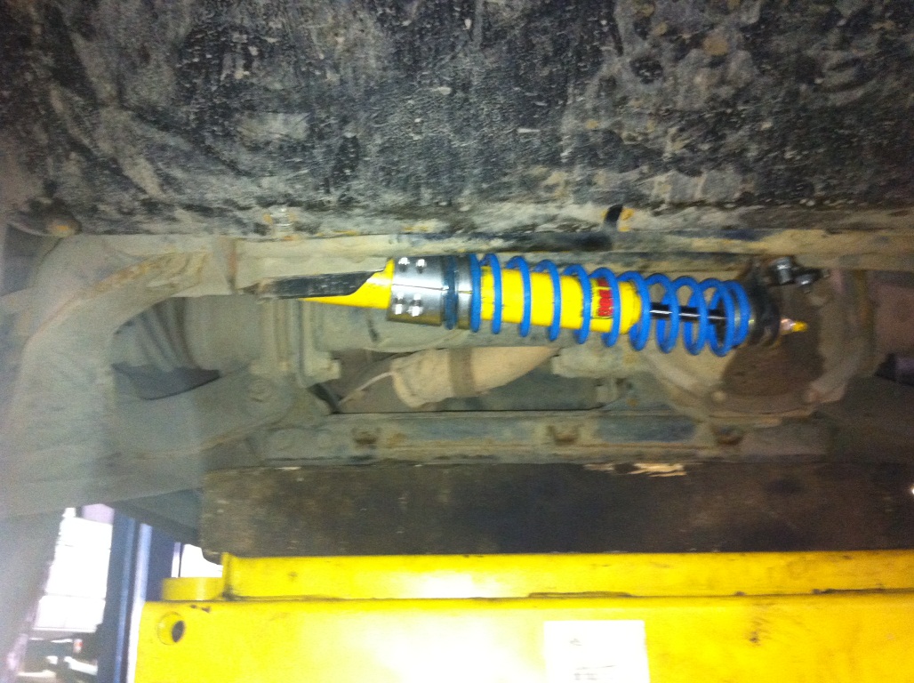

SOUTHFOX писал(а):Колёса буду ставить 285/75R16 Жопу задрал чтоб доп бак в дальнейшем поставить.
А сзади комплект Добинсона с какими пружинами (мож номерок остался) не подскажите?
И наверное задний аморт добинсона длиннее родного ?

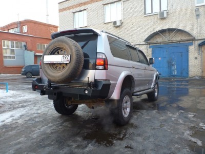

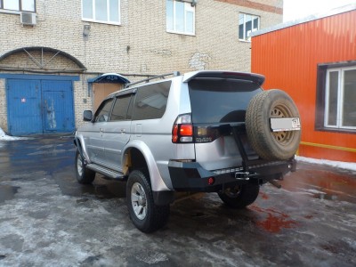

Это пружины от П2, они длинней так как планируется ещё и установка доп бака на 100-120л, сейчас жопа задрана немного но это временное явление :)

а номер пружин не подскажите :)
а амотры тоже от П2, или для спорта взяли? пружины от П2 спортовские аморты не вырвут?

ПростоAlex писал(а):а номер пружин не подскажите :)
Амортизаторы добинсонс, а номеров пружин к сожалению не знаю.

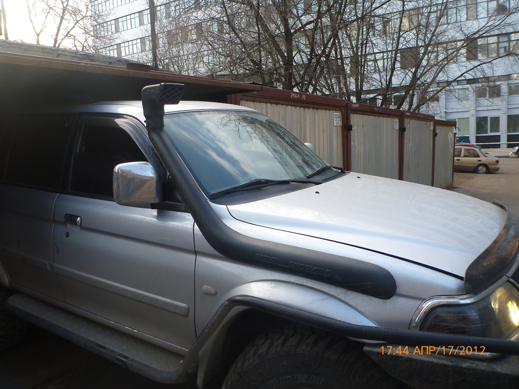

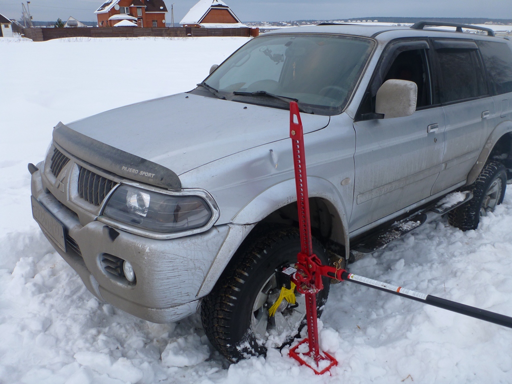

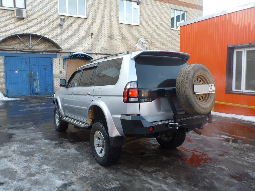

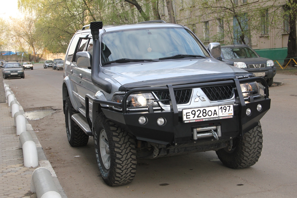

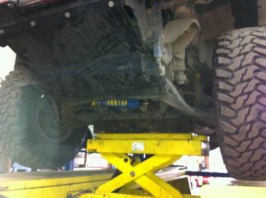

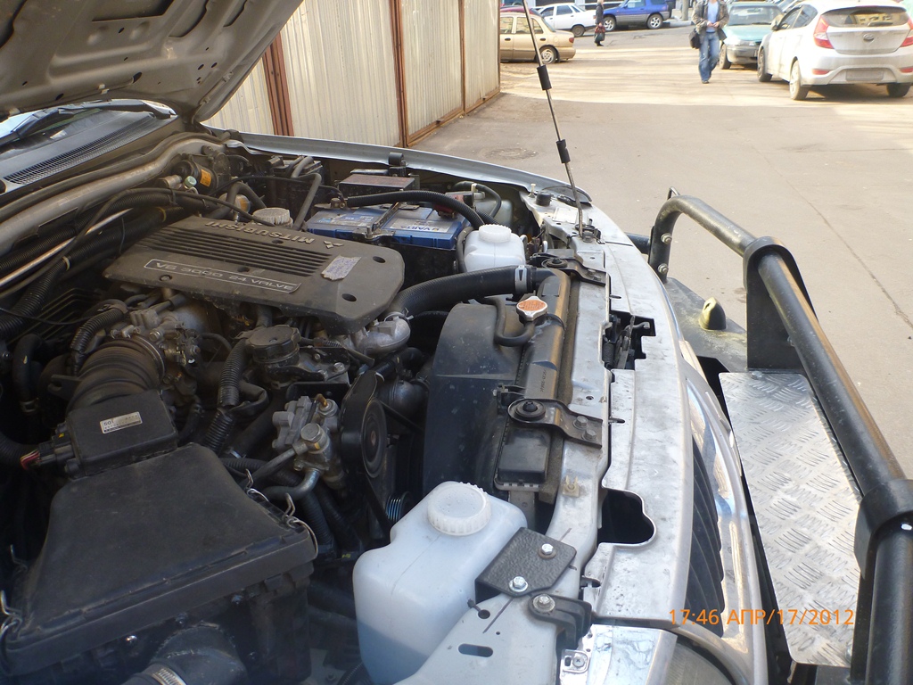

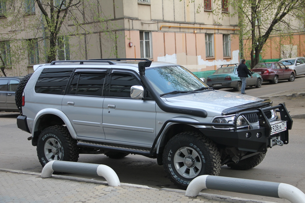

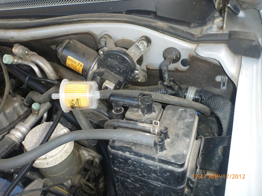

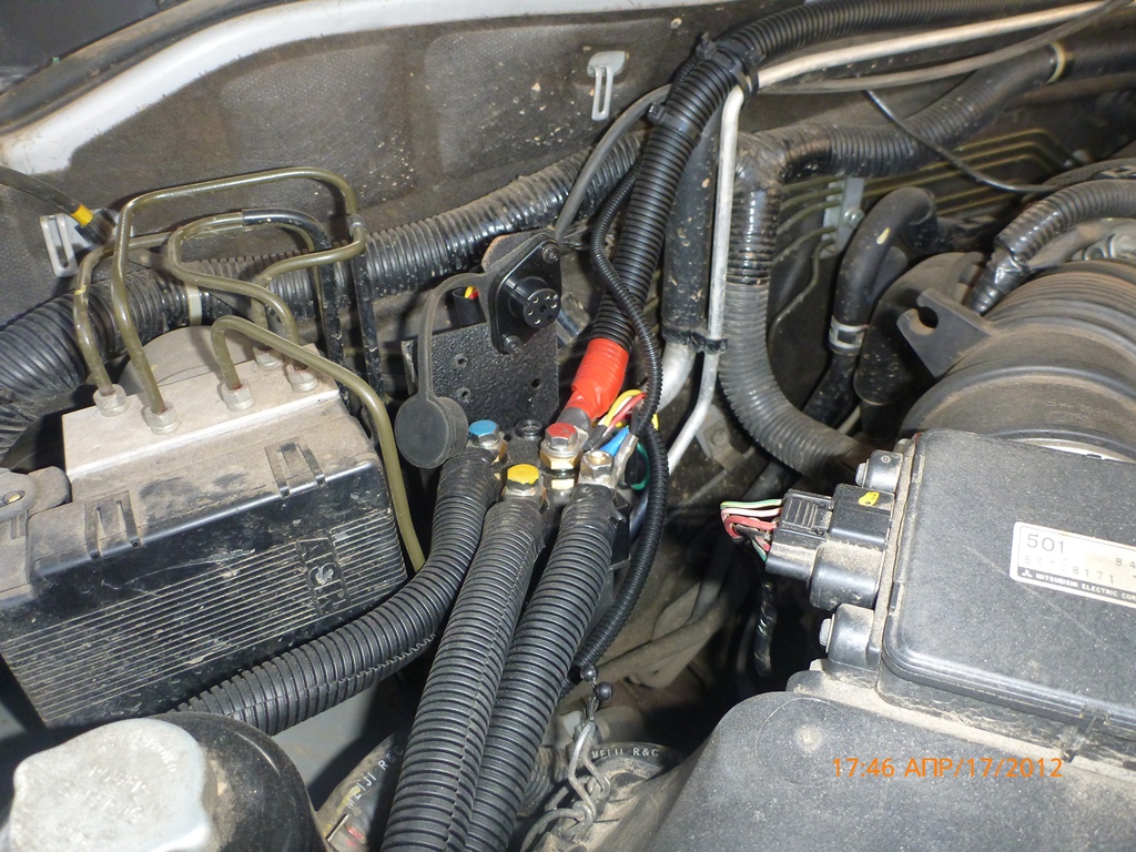

Недавно установил хобот от сафари, вывел сапуны, подключил лебёдку, установил рулевой демфер тачь дог.
Хобот продали не от бензинки а от дизеля, пришлось колхозить :(
Сапуны пустили по 1 магистрали.
Блок лебёдки установили под капот в левый, верхний угол.
Вместо большого, омывательного бочка пришлось установить 2 маленьких, на стекло и на фары отдельно.
Осталось совсем немного, экспедиционный багажник, доп бак на 120л, доп свет, рацию :)

Сообщение Maksus »
SOUTHFOX писал(а):Недавно установил хобот от сафари, вывел сапуны, подключил лебёдку, установил рулевой демфер тачь дог.
Класс!!!
А фильтр желтый это на что стоит???
Класс!!!
А это шланг от сапунов идёт, АКПП, от мостов. Что делает этот фильтр я забыл спросить, или чтоб вода не заливалась или чтоб всякий мусор не попадал.

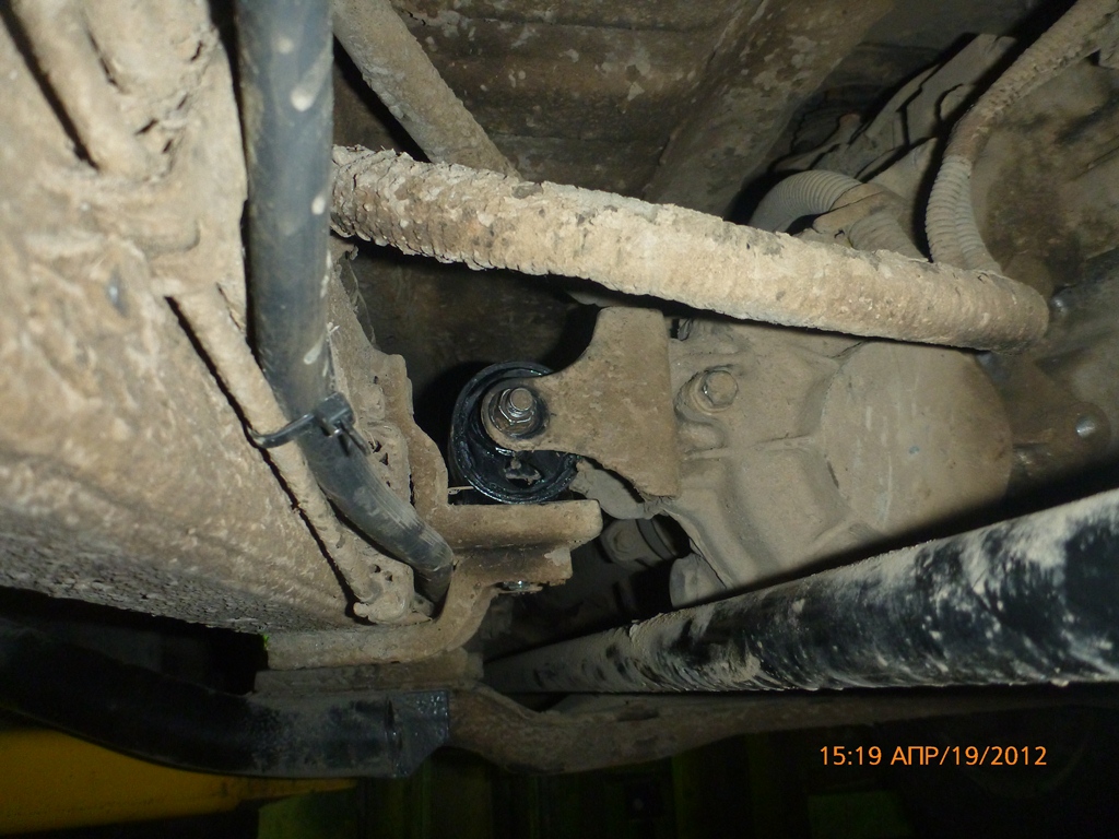

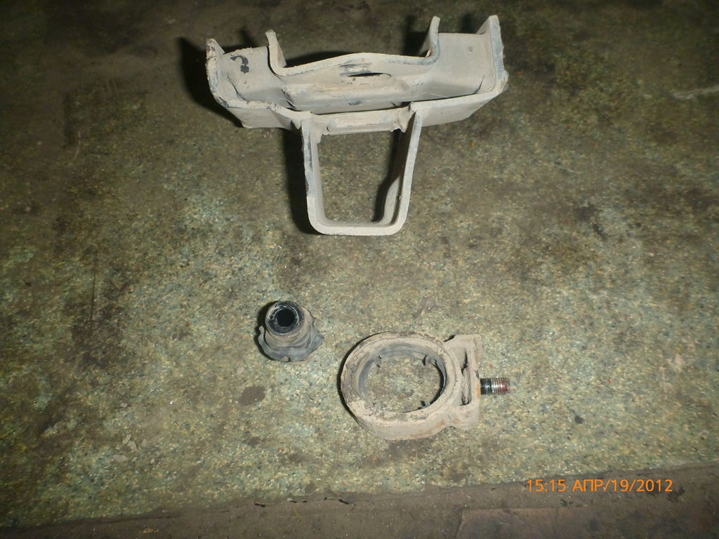

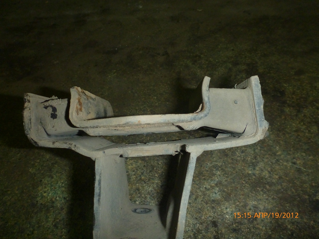

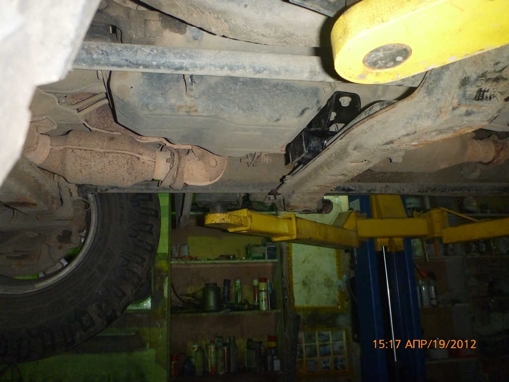

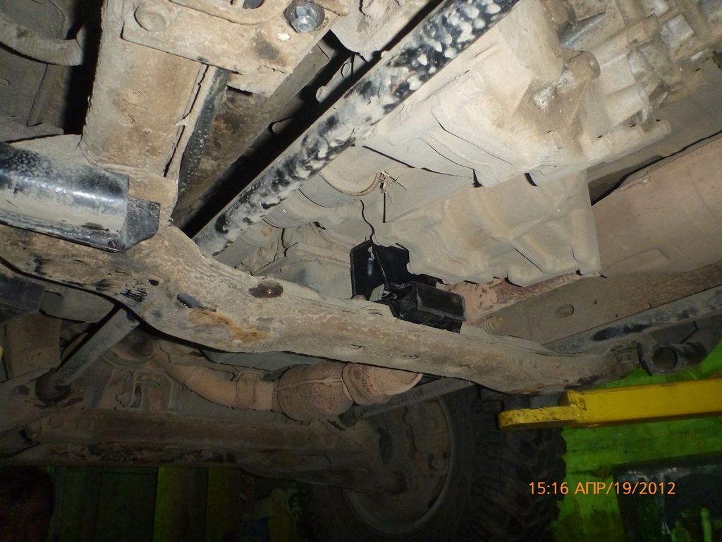

В последнее время стало что то греметь в ходовой но посещения сервесов результатов не давали, все говорили что всё замечательно!
Когда ставил шноркель, подключал лебёдку итд, в сервисе AMG авто мото гараж, попросил ещё раз очень тщательно всё осмотреть и найти проблему. Ребята нашли проблему сразу так как не однократно с таким сталкивались. Просто всё было закрыто литами защиты, именно поэтому на обычном сервисе проблему не обнаружили.
Проблема была в напрочь убитой ОПОРЕ АКПП :( Кстати найти такую запчасть в Москве оказалось не так и просто, обзвонил очень много магазинов и нашёл в Кунцево, павильон 28/3, кстати забрал последую опору, короче повезло :) Теперь машина в полном поряде и готовка к сезону 2012.

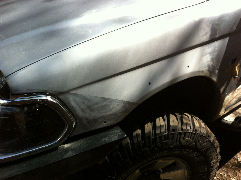

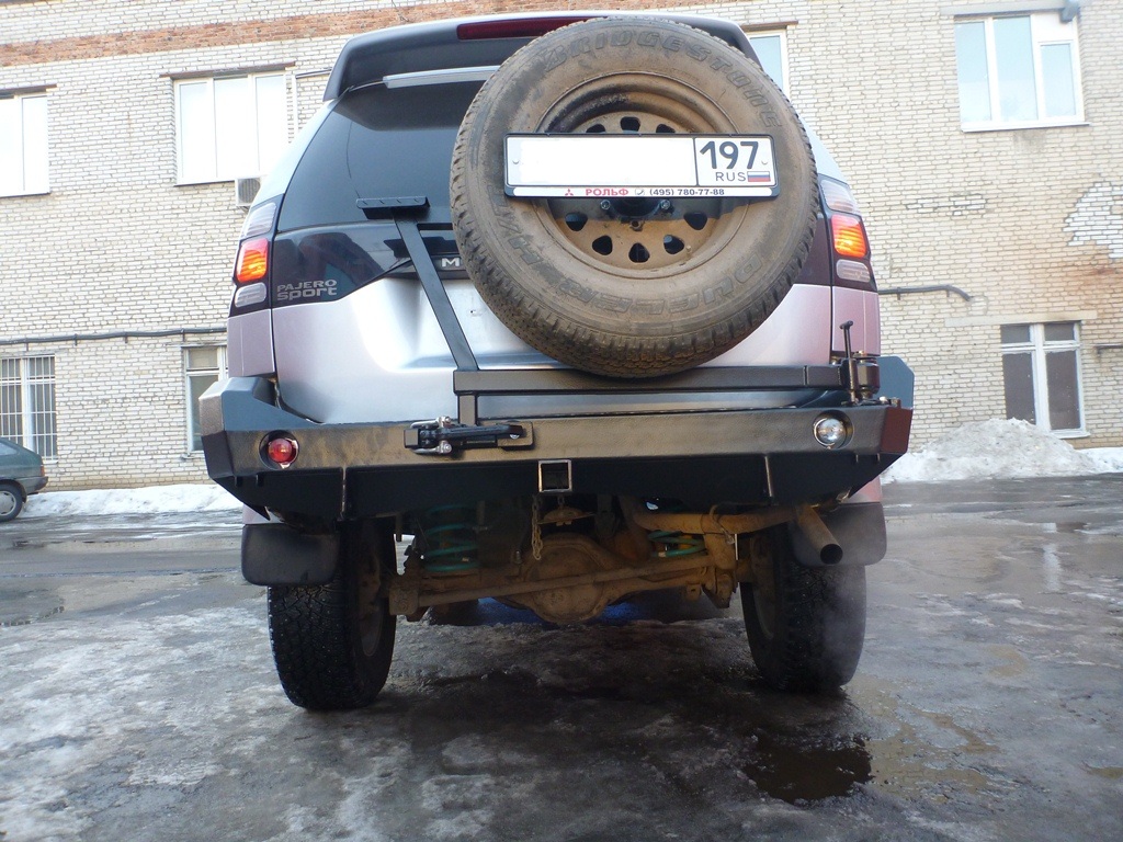

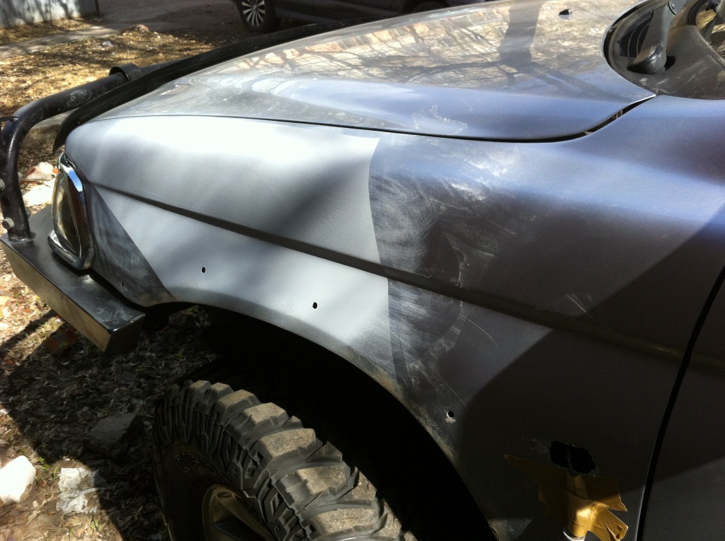

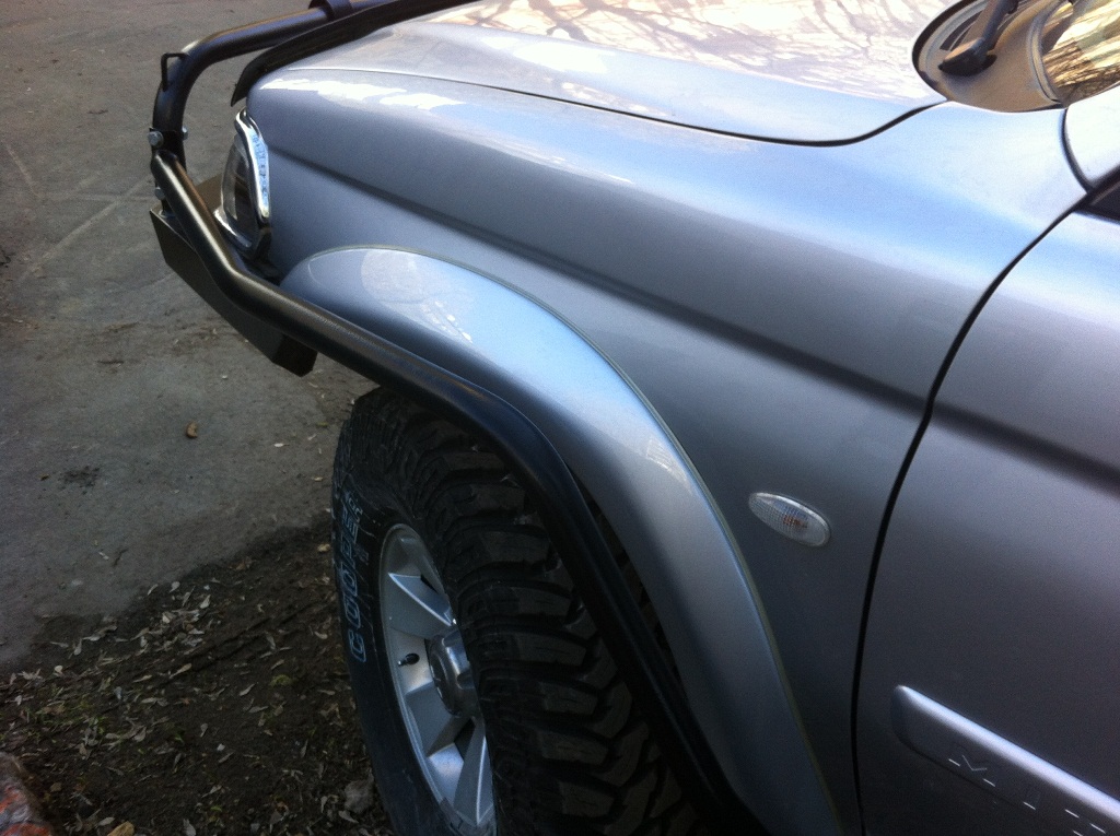

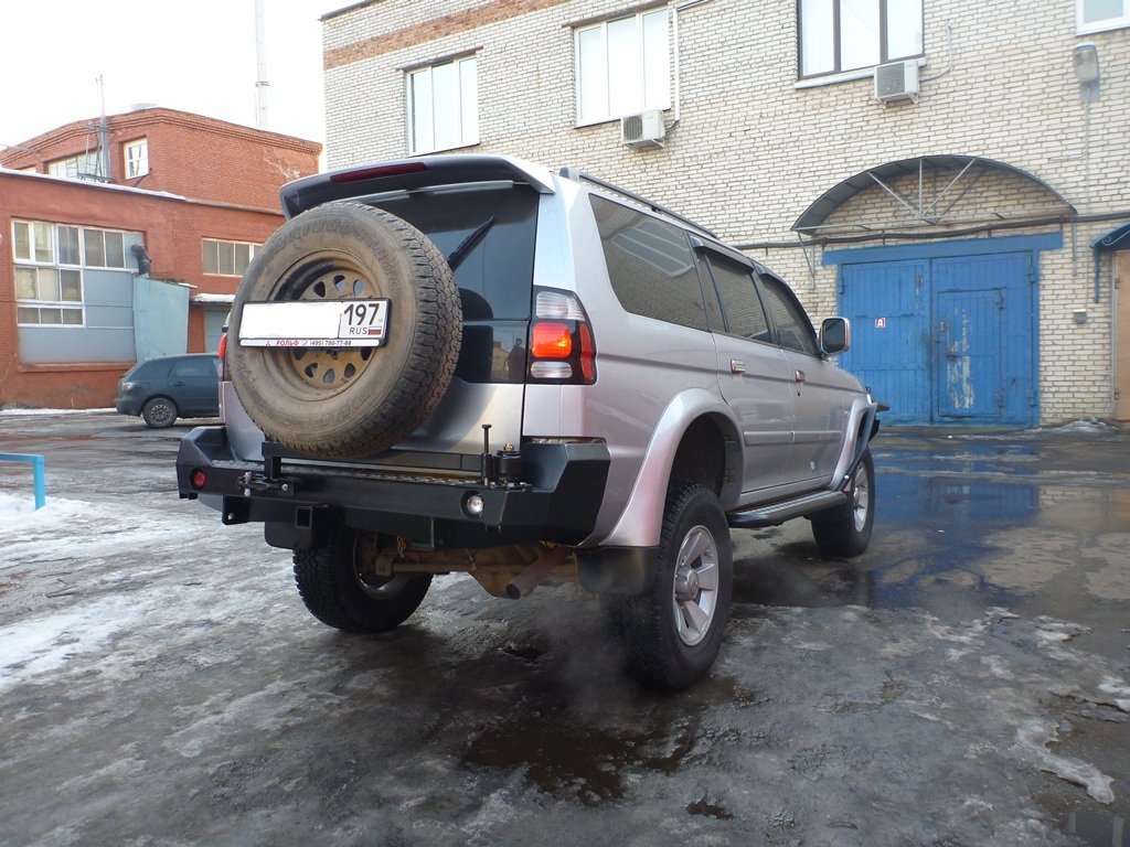

Наконец то исправил зимний косяк от хайджека, каждый день смотрел и хотел исправить но руки не доходили а на днях вот дошли :*PARDON*:

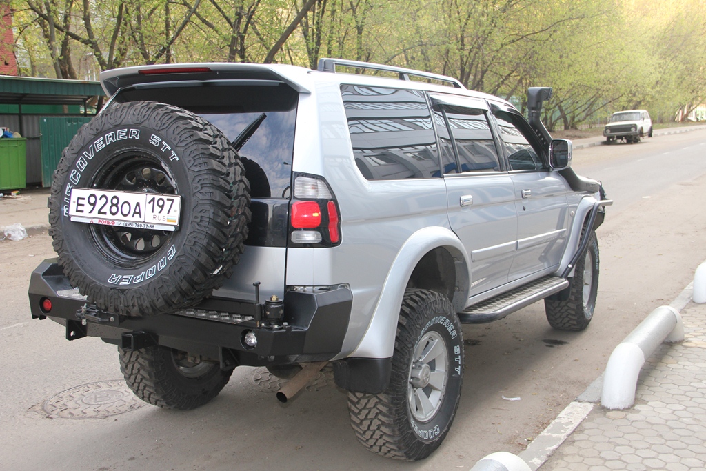

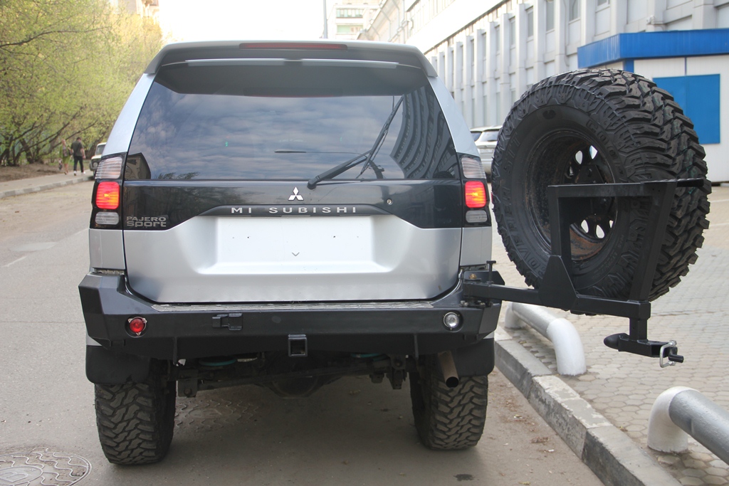

Маленькая фото сессия.

серьезный!
но нульцевая лебедка не порядок ::-D:
