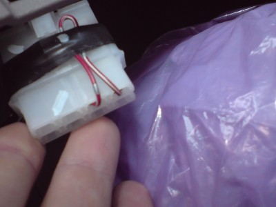

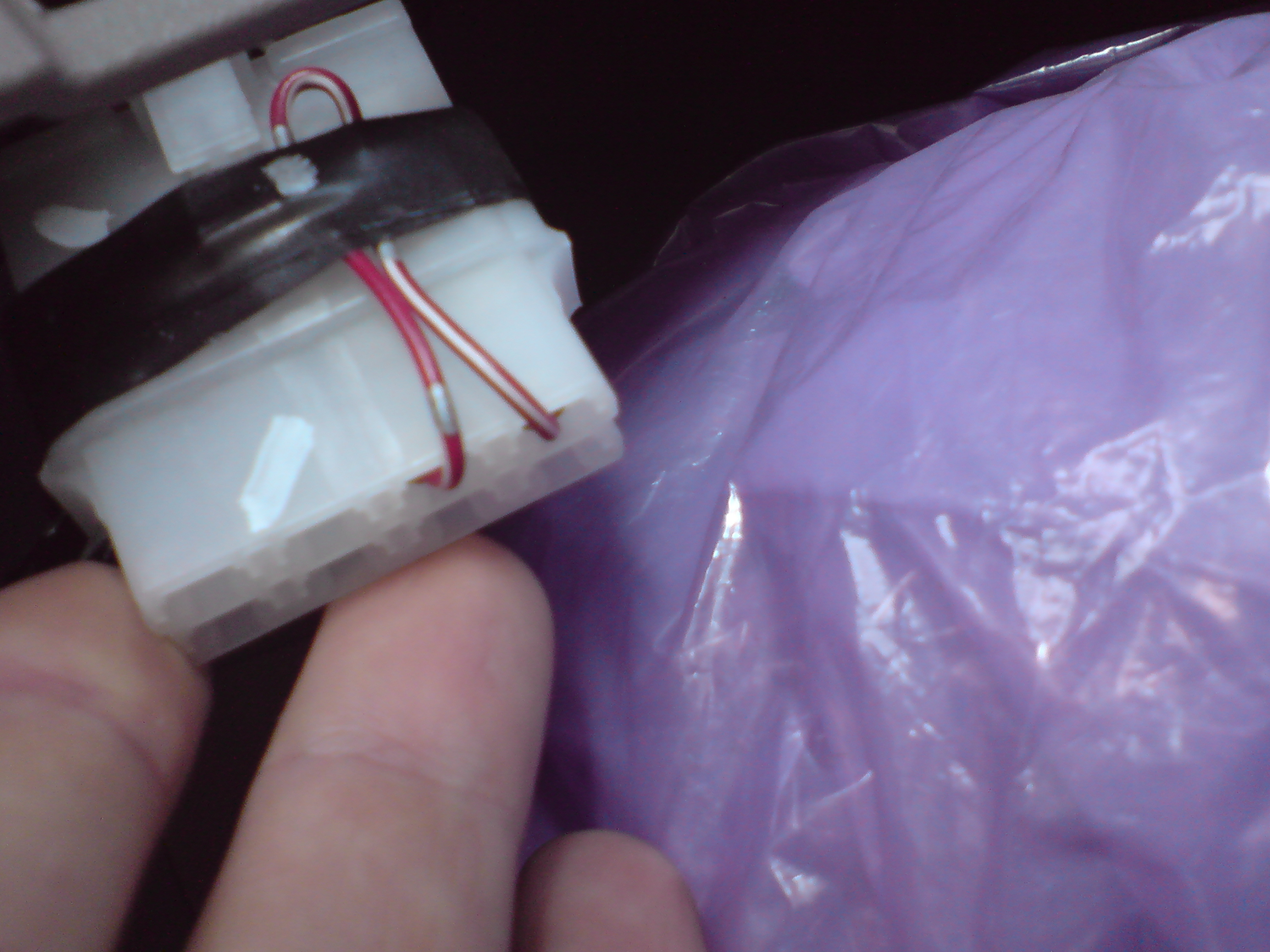

gary_tmp
Сообщения: 445
Зарегистрирован: 01 ноя 2010, 10:50
Двигатель:: 4D56 DID 2.5 АКПП
Мой автомобиль(и):: NMPS, 2010, S66 Ultimate , W54
Откуда: Киев
Благодарил (а): 71 раз
Поблагодарили: 17 раз
Re: Задняя ПТФка.
Сообщение gary_tmp »
Вот эта перемычка, надо понимать.
Что бы нагляднее было
mic
Сообщения: 69
Зарегистрирован: 21 мар 2011, 21:26
Мой автомобиль(и):: НовыйМПС
Откуда: Питер
Откуда: Питер
Re: Задняя ПТФка.
Сообщение mic »
Да. Она. Только надо понимать, что вынув разъём мы вынимаем и её. На самом деле бред. Не понятно зачем надо было так криво делать схему. Почему они её именно в этот разъём впихнули?
