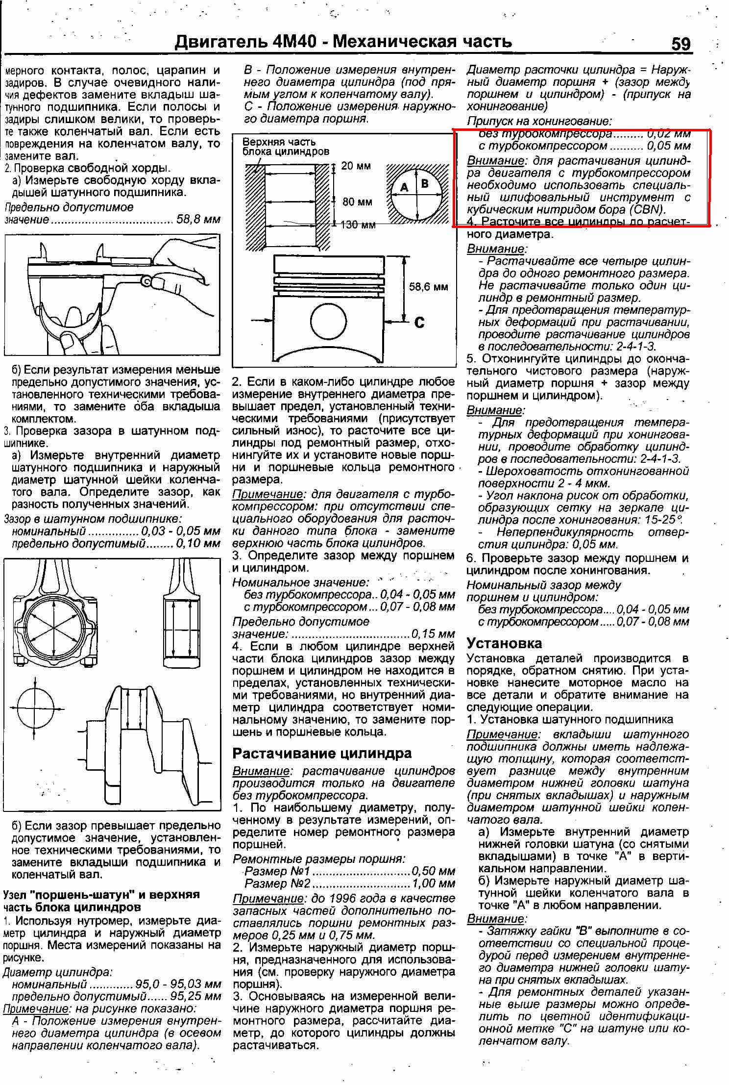

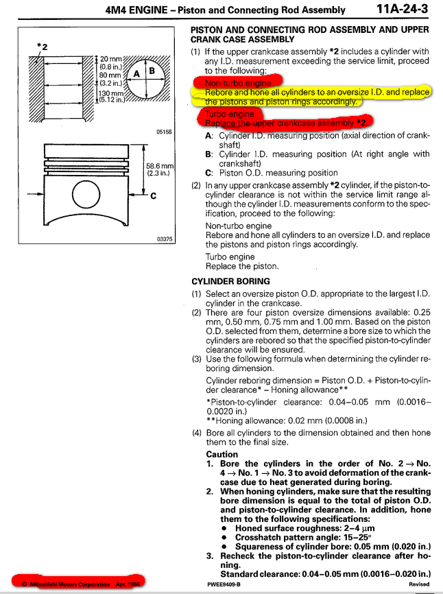

Когда я ищу по этим каталогам запчасти для своего турбированного двигателя, то для некоторых позиций встречается примечание - при наличии турбокомпрессора или без оного. Т.е. в каталоге есть всЁ. А вот что нужно конкретно для данной модификации движка, нужно смотреть исходя из ремонтного регламента.
В английском варианте регламента, к стати, тоже есть указание о недопустимости расточки гильз у 4М40Т. Меняют верхнюю часть блока целиком. Внизу этого регламента есть автор документа "ММС".
Так что каталог каталогом, а вот что и в каких случаях растачивать лучше смотреть из мануала.

Уважаемый SNOOPER, спор не имеет никаких оснований с вашей стороны. При наличии противоречивой информации со стороны ММС, вы почему то отдаёте предпочтение каталогу запчастей.
Я так понимаю, что ремонтные регламенты для вас ничего не значат. Дальше наш спор считаю бессмысленным.
Тот кто будет всё это читать, пусть сам делает для себя правильный выбор. Удачи!

А как насчет другой страницы этой же книги?MoVinG писал(а):"Дровишки" всё из той же книжки об этом движке.
Вот страничка 78 из неё, где об этом сказано.
