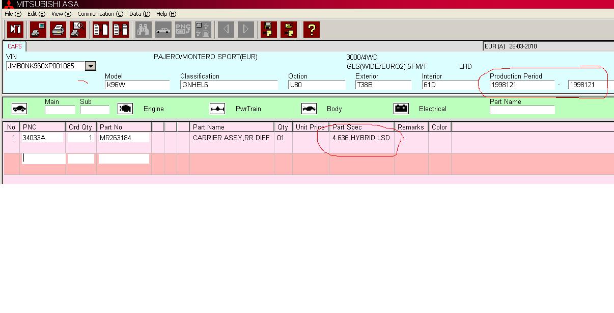

manjaki писал(а):Скажите а где надо смотреть этот шилдик на заднем мосту, где должно быть написано LSD. Просто наклонившись под машину не увидеть надо поднимать ?
По VIN можно узнать есть или нет LSD(если мост не меняли )
Zzhyk
Сообщения: 108
Зарегистрирован: 21 мар 2011, 17:32
Двигатель:: 6G72 Бензин
Мой автомобиль(и):: MITSUBISHI PAJERO SPORT
Откуда: Москва - Калуга
Поблагодарили: 5 раз
Re: масло в раздатку и мосты
Сообщение Zzhyk »
По VIN нельзя определить есть или нет LSD в мосту. Это может сделать дилер, который ввозил эту машину в РФ, если у него осталасть такая информация.

Zzhyk писал(а):По VIN нельзя определить есть или нет LSD в мосту. Это может сделать дилер, который ввозил эту машину в РФ, если у него осталасть такая информация.
У кого как.

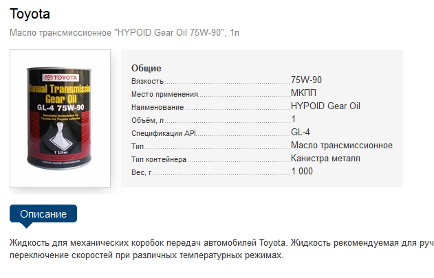

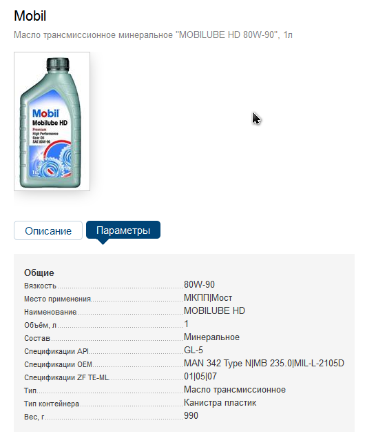

Народ, а такие масла в раздатку и дифференциал можно лить? Или то что в раздатку можно и в дифференциал? Спецификация по API GL-4/GL-5 вроде позволяет.
2014-11-20 20_40_09-Масла трансмиссионные и ГУР _ Интернет - магазин Exist.ru.png
2014-11-20 20_40_51-Масла трансмиссионные и ГУР _ Интернет - магазин Exist.ru.png

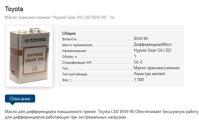

Вот нарыл еще такие, подешевле. Подойдут?
2014-11-20 20_47_41-Toyota 08885-81026 Масло трансмиссионное _HYPOID Gear Oil 75W-90_, 1л.png
2014-11-20 20_48_27-Toyota 08885-81006 Масло трансмиссионное _Hypoid Gear Oil LSD 85W-90_, 1л.png

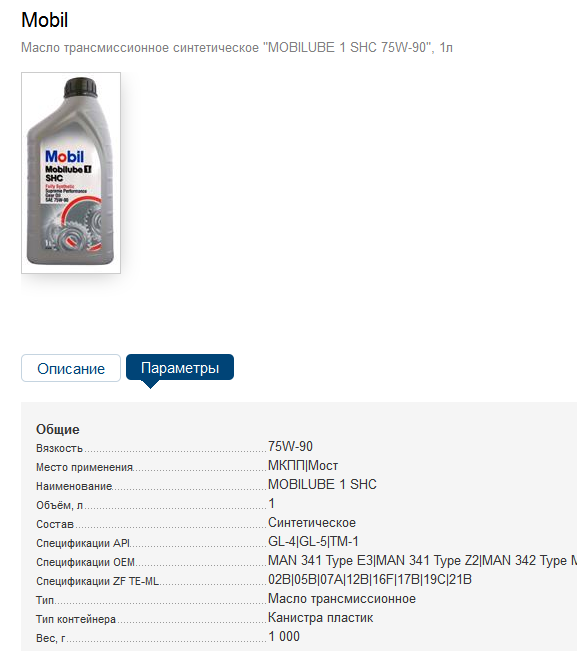

Мобил SHC 75W90 официалы льют перёд, раздат, коробка. ( посмотри тему Карты обслуживания оф дилеров)
в торое мобил минералка ИМХО -можно но.... густовато .
По тойовским первое хз
второе ~= Мобил SHC 75W90 но мобил круче. в тч и ценой.
