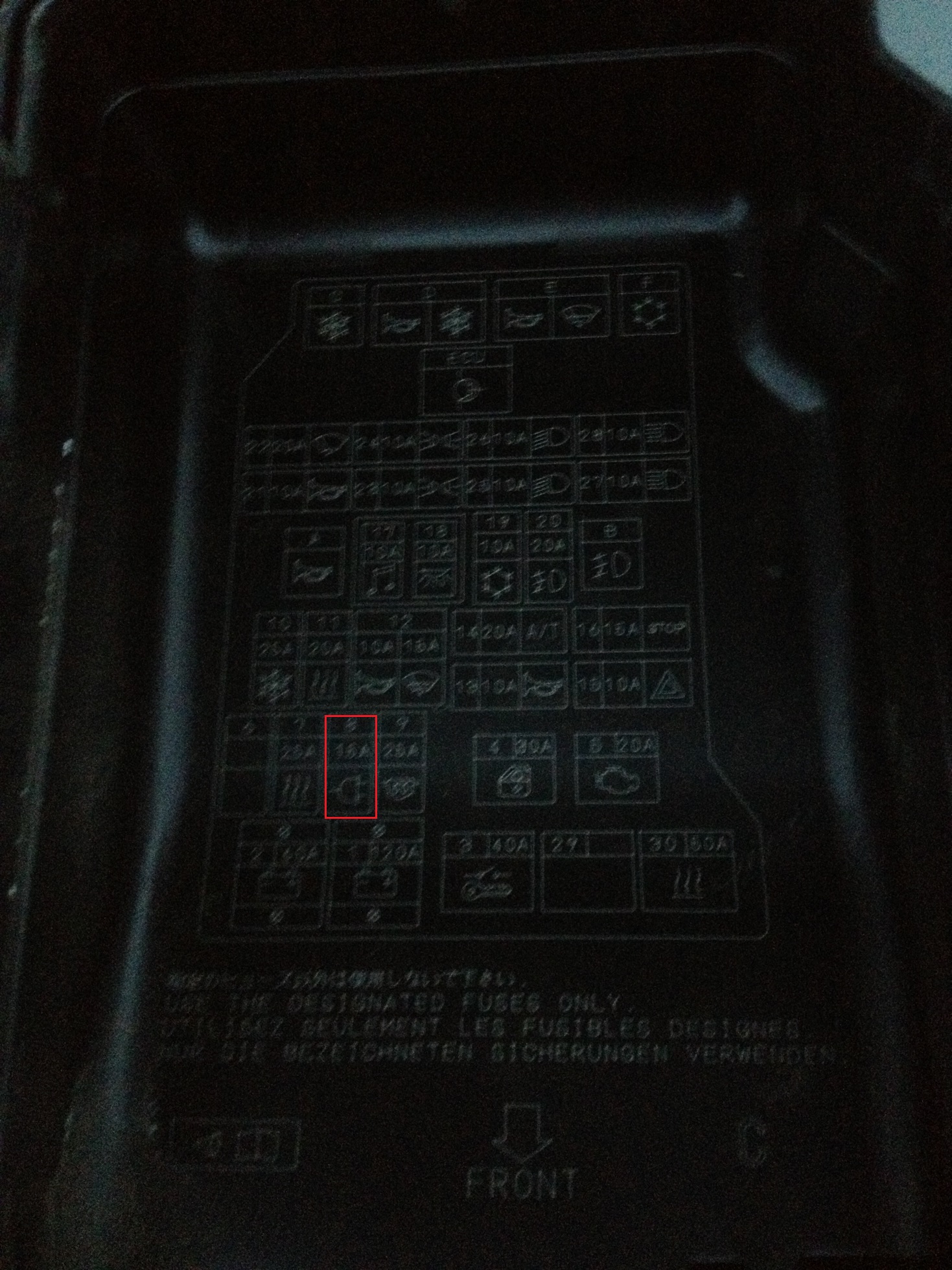

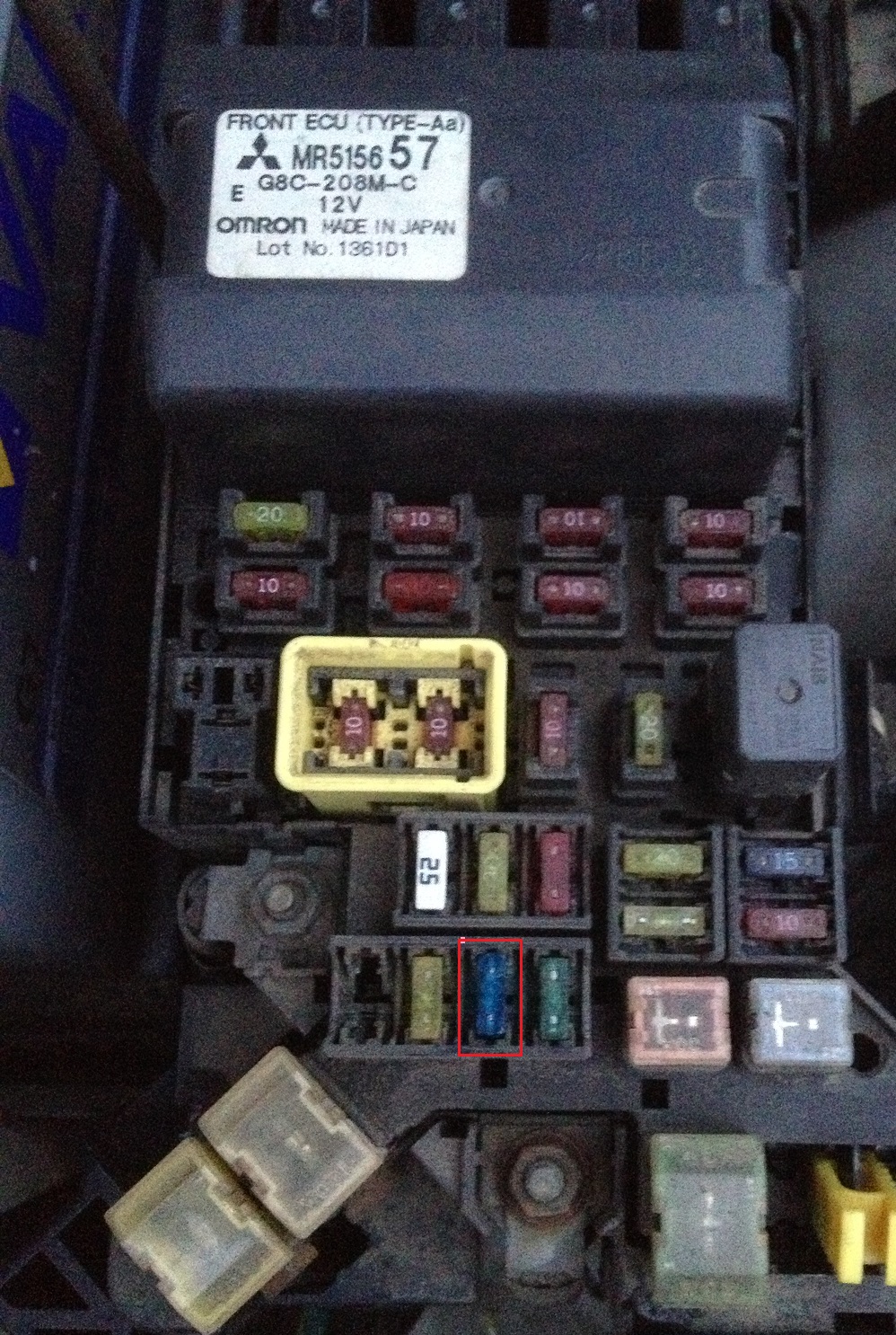

Всем привет!
Спустя год решил отписаться ))
Проблема неработающего прикуривателя в багажнике и в подлокотнике решилась заменой предохранителя в блоке под капотом 15А. Смотри фото блока. Значок в виде штепсельной вилки.
