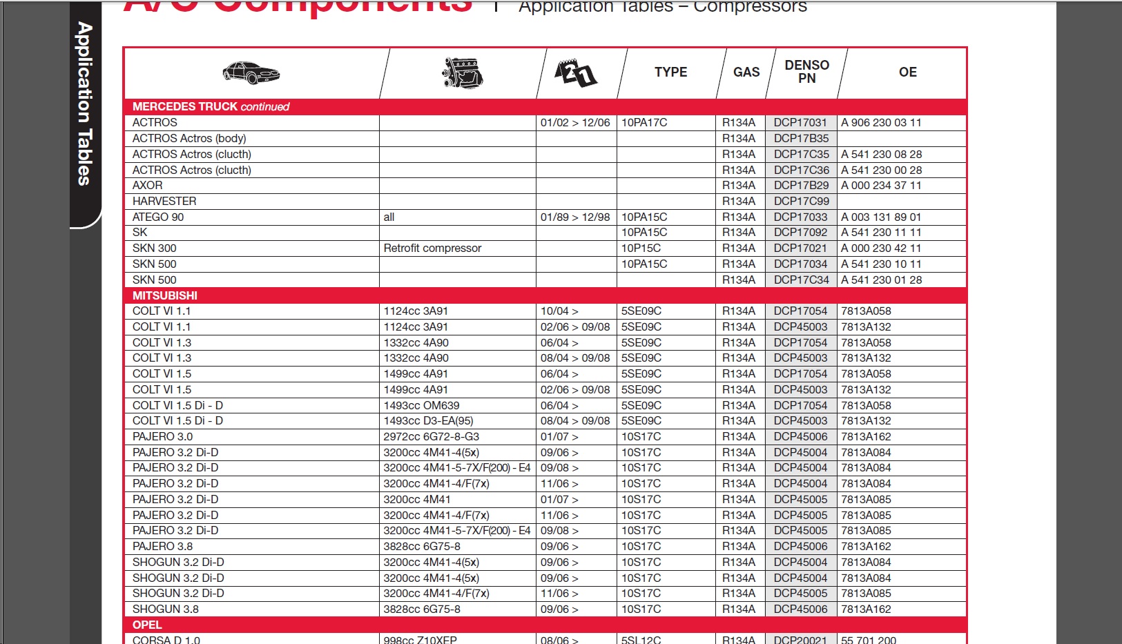

Кстати нашел вот такую таблицу сопоставления номеров для нашей марки. (тока пока не нашел для наших годов)

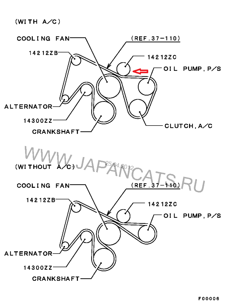

Сегодня совершенно случайно обнаружил такую вещь! Если взять рукой за вот этот ролик (ремень при этом стоит на месте), то ролик рукой очень ощутимо перемещается относительно своей оси вращения. Завтра буду менять. Если так называемый "грохот от компрессора" кондея пропадет, то придется диагносту поставить БОЛЬШУЮ "клизму" в виде монтировки.....

Ну что, ролики поменял, но не полегчало. Ждем компрессор.
Может кто скинет фото или схему крепления компрессора и описание как снять? Надо насос ГУРа снимать или так все снимается?

Ролик этот верхний практически сразу какой- то осевой люфт имеет, сколько раз замечено.
По снятию снимаеш ремень потом ГУР, потом компрессор кондея, иначе не подобраться. Там к болтам несколько неудобно подлазить. Пригодится ключик короткий рожково-накидной и головка на 12 с тонким! гибким приводом (под маленький четырёхгранник в смысле, толстым не подлезеш)
