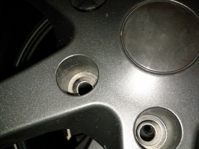

black910 писал(а):
не подходят, там под конус.
чудеса :o
стандартные MR 455707 подошли
открути 1 гайку с Тех-лайна и посмотри на диске место прилегания данной гайки к диску, а затем посмотри место прилегания гайки на родном диске.
Я бы сам открутил, но у нас сейчас -22.

Я вторым, неродным, комплектом прикручивал...
"ТехЛайновское" отверстие

Гы. Вижу конус. Знать и гайки нужны нештатные - конические. Штатные тоже войдут своей конусовидной обточкой, но держать будут под большим вопросом. Да и шайба должна болтаться.
Так что, гаек нет в комплекте?
