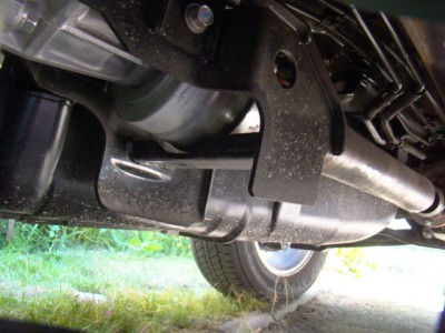

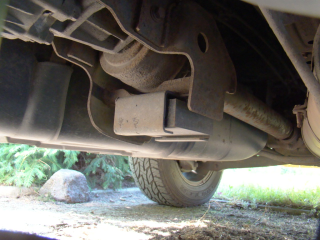

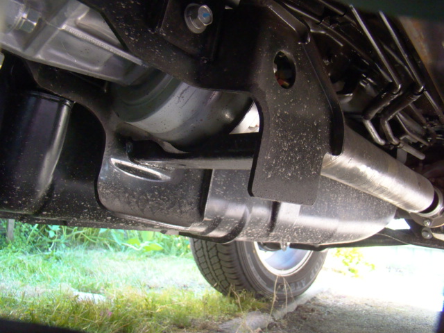

Найдите одно отличиеInstructor писал(а):Съездил к официалам, подняли машину, крутили ее на весу, ничего не вибрирует, все ровно. Перебалансировали колеса, ничего не изменилось. Взяли тестдрайвовский П4, 3.0. На нем тоже самое, но только чуть менее выражено (у него немного больший пробег, чем у меня). Думали - дулмали, нифига не придумали.Даже при больших углах на шрузах все ровно вращается, ничего не закусывает...
Предположили, что это резина дает такой эффект. Резина Yokohama Geolandar G902.
Решили покатать машину то первого ТО (которое на 3000 км), либо начнет исчезать, либо усилится (что облегчит поиск причины).
- AlexVol
- Сообщения: 107
- Зарегистрирован: 27 июл 2011, 14:24
Re: Вибрация на скорости
а в чем именно отличия получаются? какую задачу решает наличие этой резинки? каков принцип ее работы? по фото и japancats как то неочевидно
что именно и относительно чего это damper демпфирует?? Вот если бы под резикой опора была, тогда было бы ясно. По ходу ее перестали ставить так как еще что то стоит и через это демпфер коробка упиралась бы в например некий лист защиты
а так, что есть, что нет, неочевидно
http://www.japancats.ru/CImage.ashx?Pat ... &Width=800
http://www.japancats.ru/Mitsubishi/Part ... d=01100010
