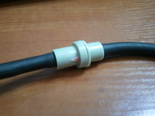

Система антиюз мост не отключает. Вывешивание на подъёмнике исключает нагрузку. Остаётся одно - проверь клапан. Делов то на 2 минуты

Слова - *клапана он все проверил* какие клапана, электро? А обратный клапан тоже был проверен? Он вообще есть в системе? http://www.pajero4x4.ru/bbs/phpBB2/down ... &mode=view
