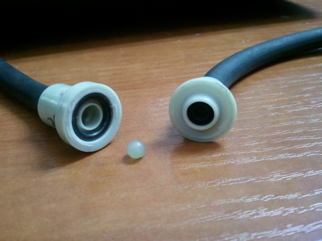

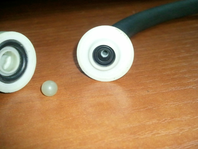

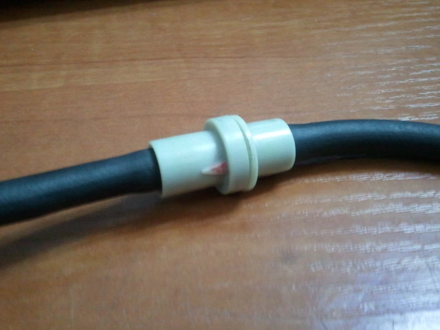

Re: Я тоже не могу победить ошибку раздатки ! и никто не мож
Снял я обратный клапанок, промыл в ультразвуковой ванне, всё равно работает через раз. Пришлось вскрыть
Оказалось, что клапан - это шарик (не подпружиненный) и поэтому клапан должен распологаться вертикально, если положить набок, то работает через раз, если кверху ногами, то вообще перестаёт работать. Сейчас склею и пойду покумекаю, как его вертикально расположить в авто

Ошибка вылезла опять (на скорости 120-130 км/ч) клапан знать не при чём

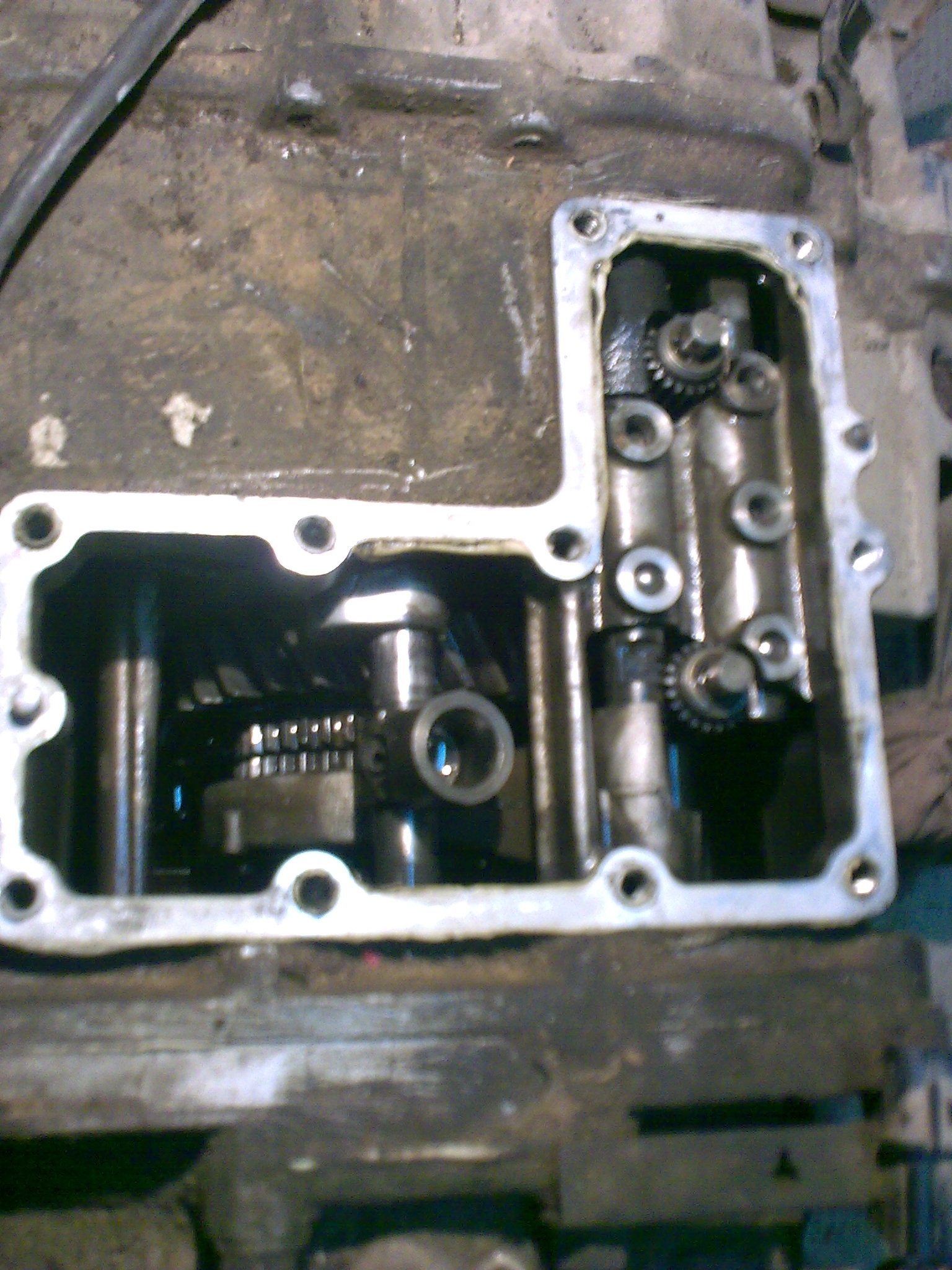

Не берусь утверждать о конкретном случае сбоя работы раздатки, у самого сколько раз было то пневмоклапан, то "датчик" точнее назвать концевик на раздатке барахлит, то шток на переднем редукторе закусит.
Недавно снял раздатку (по другим причинам) и вот что обнаружилось. Шарики которые под концевиками стоят, три штуки как и положено запросто магнитной указкой достал, а два хоть заковыряйся не вылазят и всё тут... Может гнёзда развальцевались, может песчинки попали при замене концевика, какая тут нафиг корректная работа электрики??? Получается непричём она тут. Не утверждаю, что панацея в Вашем случае, но проверить не мешает.
П.с. чтоб я так жил за замену этой фигнюшки (пусть и стоимостью прим 35$) по 100-120 бакинских иметь
Ну зто не показатель, на некоторых машинах может и больше.........а может и меньше.Снегирёв писал(а): П.с. чтоб я так жил за замену этой фигнюшки (пусть и стоимостью прим 35$) по 100-120 бакинских иметь
Вот это одна из причин, причём довольно частая, ГРЯЗЬСнегирёв писал(а):Шарики которые под концевиками стоят, три штуки как и положено запросто магнитной указкой достал, а два хоть заковыряйся не вылазят и всё тут... Может гнёзда развальцевались, может песчинки попали при замене концевика, какая тут нафиг корректная работа электрики??? Получается непричём она тут. Не утверждаю, что панацея в Вашем случае, но проверить не мешает.
