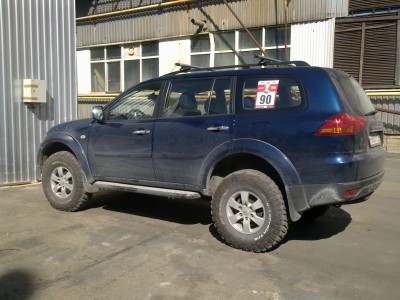

Вот мои 5 копеек
Подвеска OME без проставок
Пойду рулетку искать

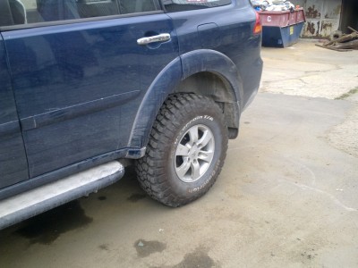

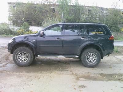

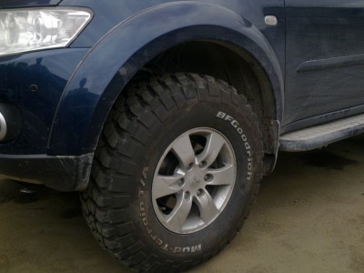

Вот фотка с телефона, машина пустая, пол бака.
Фото с телефона
Фото с телефона

Lavruhin писал(а):Вот фотка с телефона, машина пустая, пол бака.
У тебя передние колеса не цепляются за бампер? Какой минимальный зазор при вывернутых колесах получается?
Зазор остается где то с сантиметр-два. бампер не цепляют, единственное суть подкрылок в передней его части вперед сместил. Брызговик передний снял.
NMPS 2.5 @ 255\85\16 MT
