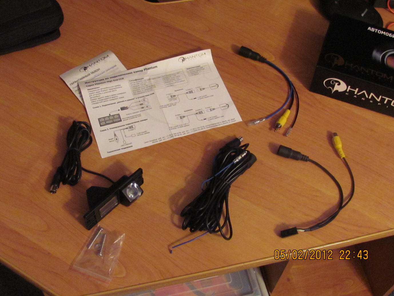

В коробке находились, собственно, сама камера, видеокабель, два переходника (DVM и универсальный), крепеж и документы (фото 2).

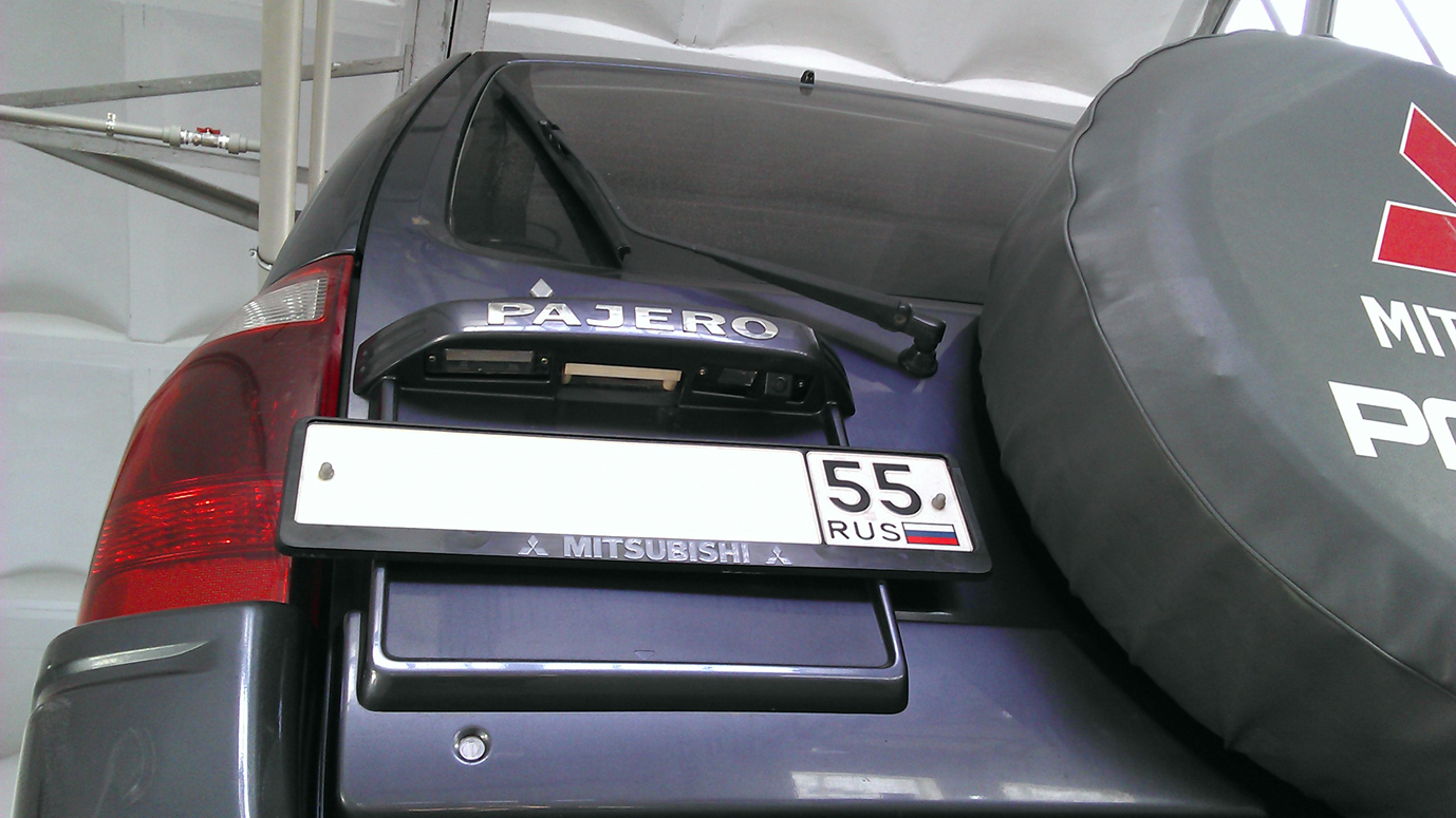

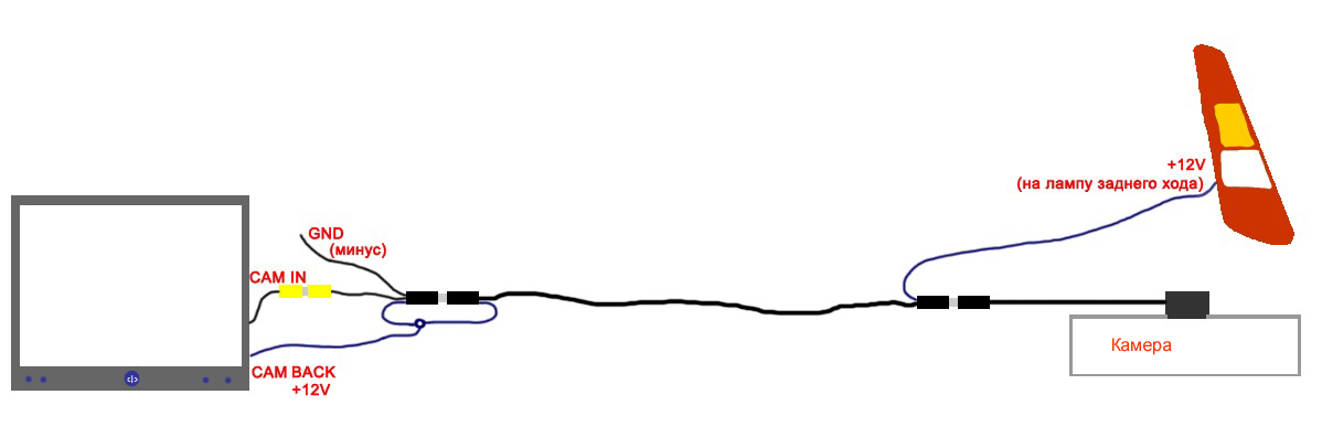

Из схемы подключения следовало, что питание на камеру берется с фонаря заднего хода. Это же питание подается на ГУ, на провод «Camera back», для автоматического переключения на отображение сигнала с камеры, при включении заднего хода. Нормальная схема подключения нашлась на сайте «фордоводов» (Фото 3).
В выходные, в теплом боксе, приступили к монтажу.
После осмотра салона, было принято решение, о прокладке проводов в потолке. Для этого пришлось снять верхнюю правую панель в багажнике, открутить ручки на правой стороне, накладку на передней стойке, снять верхний бардачок. Также снимались обе панели на задней двери и правый задний фонарь. Особых проблем, ни с установкой самой камеры, ни проброской проводов не было. Питание взято с жгута заднего фонаря. Хотя в жгуте 6 проводов, на ответном разъеме используются всего два, только задний ход (хотя на дорестайле, я так понимаю, по-другому). Разъемы и провода оборачивались тонким самоклеящимся поролоном, чтобы не брякало.

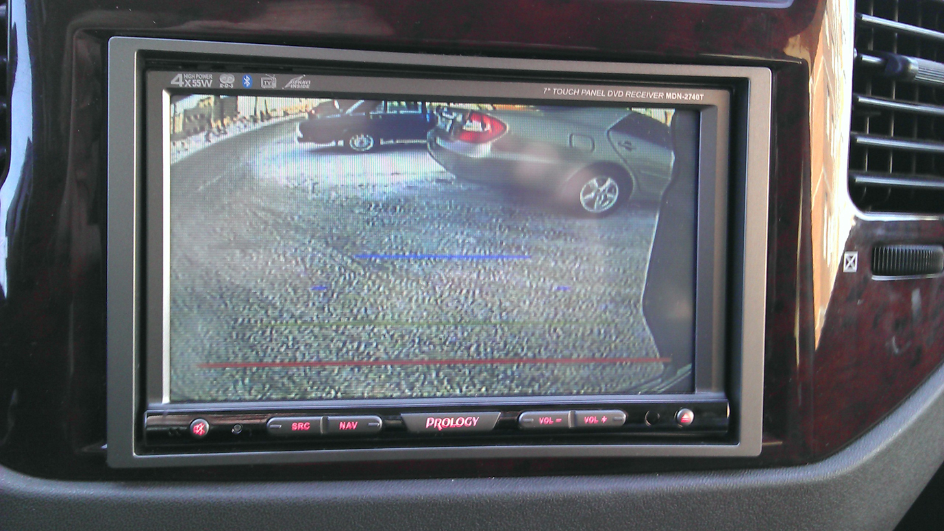

Итог на фото 4.

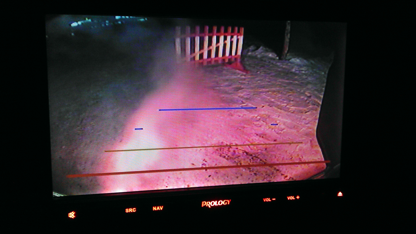

Качество изображения – хорошее (фото 5). В зону изображения попадает запаска, но занимает незначительную площадь.
Отрисовываются 4 линии парковки, примерно 1,2 м, 80 см, 50 см и 20 см от запаски.

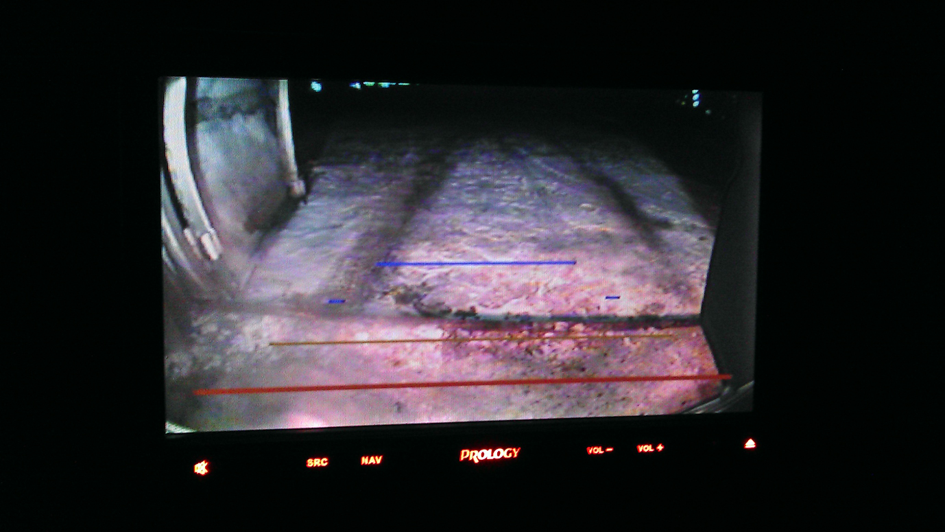

Необходимость в камере ощутил, когда затормозил запаской об "Витца", который незаметно подкрался на парковке, и которого уже не было видно в зеркала. Опять же во дворе, мелкие дети очень любят поиграть на дороге. Обзора в зеркала реально не хватает. Так что, камера и зеркала, имхо, лучший вариант.savva писал(а):Да фигня все это....ИМХО!
Кстати, чувствительность камеры в темноте на фото 6 и 7.
