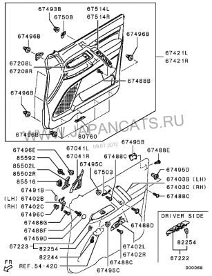

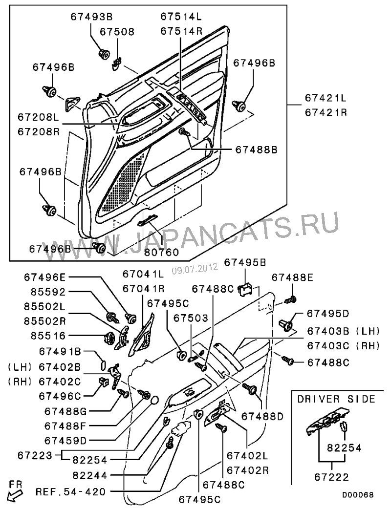

Пожалуйста. Думаю понятно.sh_a писал(а):... Можеть подскажете ссылку на алгоритм разбирания двери на Паджерике?
P.S. Для эксперимента помыл обоих бегемотов. Не текут, ни старичок, ни новый. Склонен считать, что в вашем случае виноват уплотнитель двери. Посмотрите нормально ли заправлен уплотнитель в паз вверху двери (над оконным проемом) и как прилегает в верхнем углу около центральной стойки.

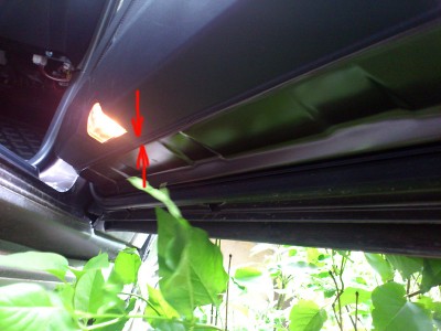

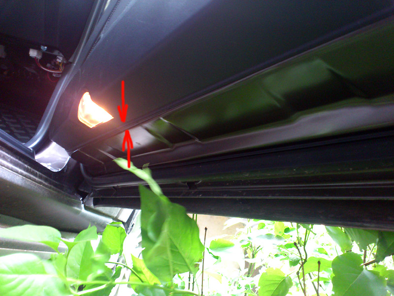

Посмотрел - уплотнители дверей (всех) уплотняют. Никаких щелей, загибов, складок или еще чего. Да и вообще, честно говоря, непонятно, каким краем уплотнитель по периметру двери может привести к тому, что вода потечет из под пластиковой обшивы двери в районе фонаря подсветки. Сейчас схожу, сфотографирую место, откуда прет водяной поток...
И, кстати, да - ваши два бегемота (старый и новый) во время мойки стояли горизонтально?

Мда.sh_a писал(а):Вот. Течь между пластиковой обшивой и металлом...
P.S. А/м при мойке стояли почти горизонтально. Вечером опять поэкспериментирую.
