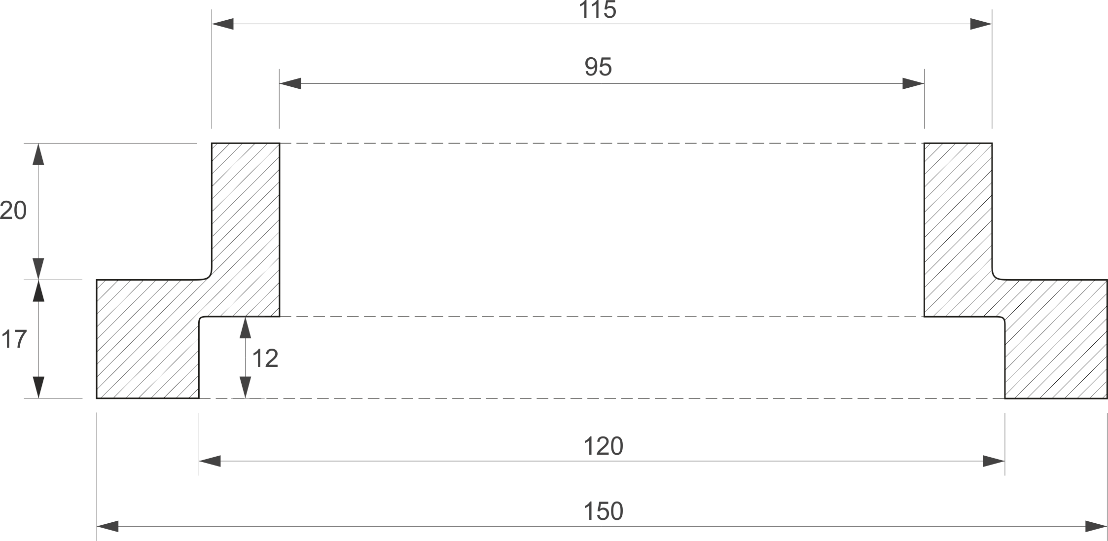

Если еще кому интересно, вот чертеж проставок под задние пружины вот ссылка http://my.mail.ru/#photo=/mail/dr.shewchenko/365/366 и немного плагиата из форума проставка под переднюю стойку ссылка http://my.mail.ru/#photo=/mail/dr.shewchenko/365/366

эта проставка куда суется? снизу под пружину или сверху?Oleg9999 писал(а):Если еще кому интересно, вот чертеж проставок под задние пружины вот ссылка http://my.mail.ru/#photo=/mail/dr.shewchenko/365/366

ну наверное есть кое-какая разница...
что б не выскочило в случае чего.
но вот смотрю по схемам и фоткам, на первый взгляд целесообразнее ее на нижний рычаг класть, под пружину.

Ребят, а может кто-то уточнить чертежик этих проставок на Pajero-3 ?
Смущают размеры, приведенные выше в чертеже и "трапеция" внутренного отверстия. Нужна ли она?
Просто хочу подложить под задние старые просевшие пружины что-то не выше 1-1,5см. Менять пружины смысла не вижу, но и не хочу сильно менять углы работы шрусов и сайлентов.

Прочитал тему на 60 страниц...
Выходит, что правильная проставка под P3/P4 минимально возможной толщины и веса выходит примерно такая.
Ставится наверх пружины.
Размер 20мм можно делать смело и повыше для лучшей устойчивости пружины.
