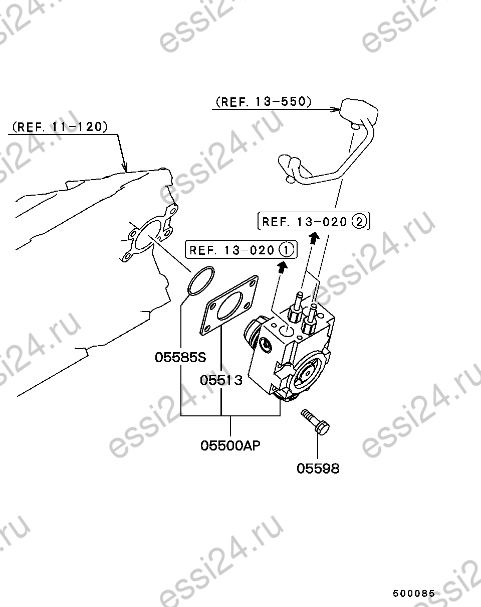

Где находится клапан регулятора давления на ТНВД???????
Pajero3 2001г. 3.5 АКПП

DenVer писал(а):С вероятностью в 90% дело в клапане регулятора давления, который находится на ТНВД. Залип как я думаю.
Похожие симптомы были у знакомого на ИО типа: машина на холодную прет примерно 10 км (прогрелась) . потом не тянет при нажатии на газ чувствуется првальчики. на нейтралке обороты больше 4000 не поднимались. После того, как машина остывала, тоже все путем. Мерили давление так же падало, но все зависело от температуры. А может и в горах (во Владике был много раз, знаю о чем речь))) тоже так же было бы. Меняли тоже все подряд в круг, фильтрики, фильтр, насос в баке.... При разборе тнвд не смогли вытащить регулятор, компрессором не получалось выдуть. Друган вычитал на каком то форуме и мы его кислородом из баллона ампер 40-50 дунули)))) Если будете так делать, не забудьте накрыть толстой тряпкой , что бы не искать потом часа два по гаражу)))
Где этот клапан находится,и если можно поподробнее,У меня симптомы один в один на машине,я снимал ТНВД,но чистил только пластины,а больше я вообще там ни чего не разбирал

Не на чем показать. Насос снимешь и все понятно станет. Там его ни с чем не перепутаешь

Вот с боку углубление нарисовано, это похоже на него, с другой стороны есть такой же.

DenVer писал(а):Вот с боку углубление нарисовано, это похоже на него, с другой стороны есть такой же.
И как они вытаскиваются?открутил,они вообще не идут на выход,Может все снять кроме этих клапанов и опустить в реактивное топливо на сутки,пускай там киснет все
