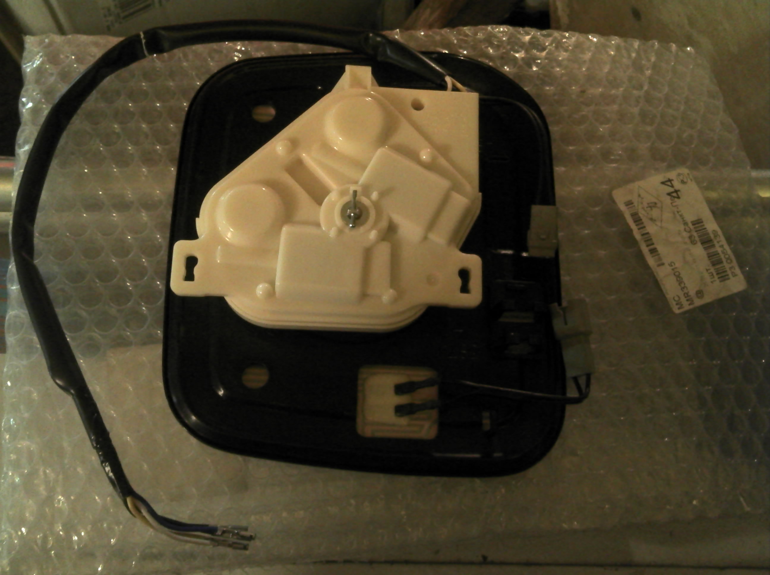

Итак пришла долгожданная оригинальная стекляшка левого зеркала (MR339015, подогрев, электропривод). Как тут и писали пришла в сборе с моторчиками. Думал поменяю ее за 15 минут и поеду дальше, но не тут то было. Оказалось открутить снизу саморез не достаточно. Открутив этот саморез и вынув старый механизм выяснилось, что жгут проводов уходит куда-то в дверь. В итоге для замены стекляшки пришлось снять целиком зеркало. Т.к. в двух имеющихся книжках про замену стекляшки ни слова, и в поиске натыкался только на описания про саморез снизу (скорее всего плохо гуглил), опишу не много подробнее процесс замены (может быть кому-нибудь пригодится).

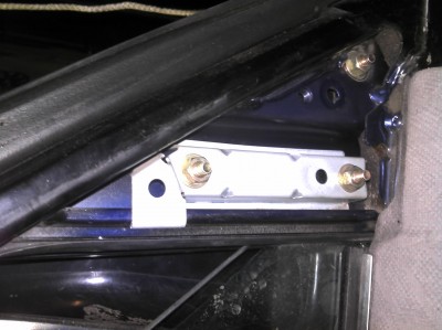

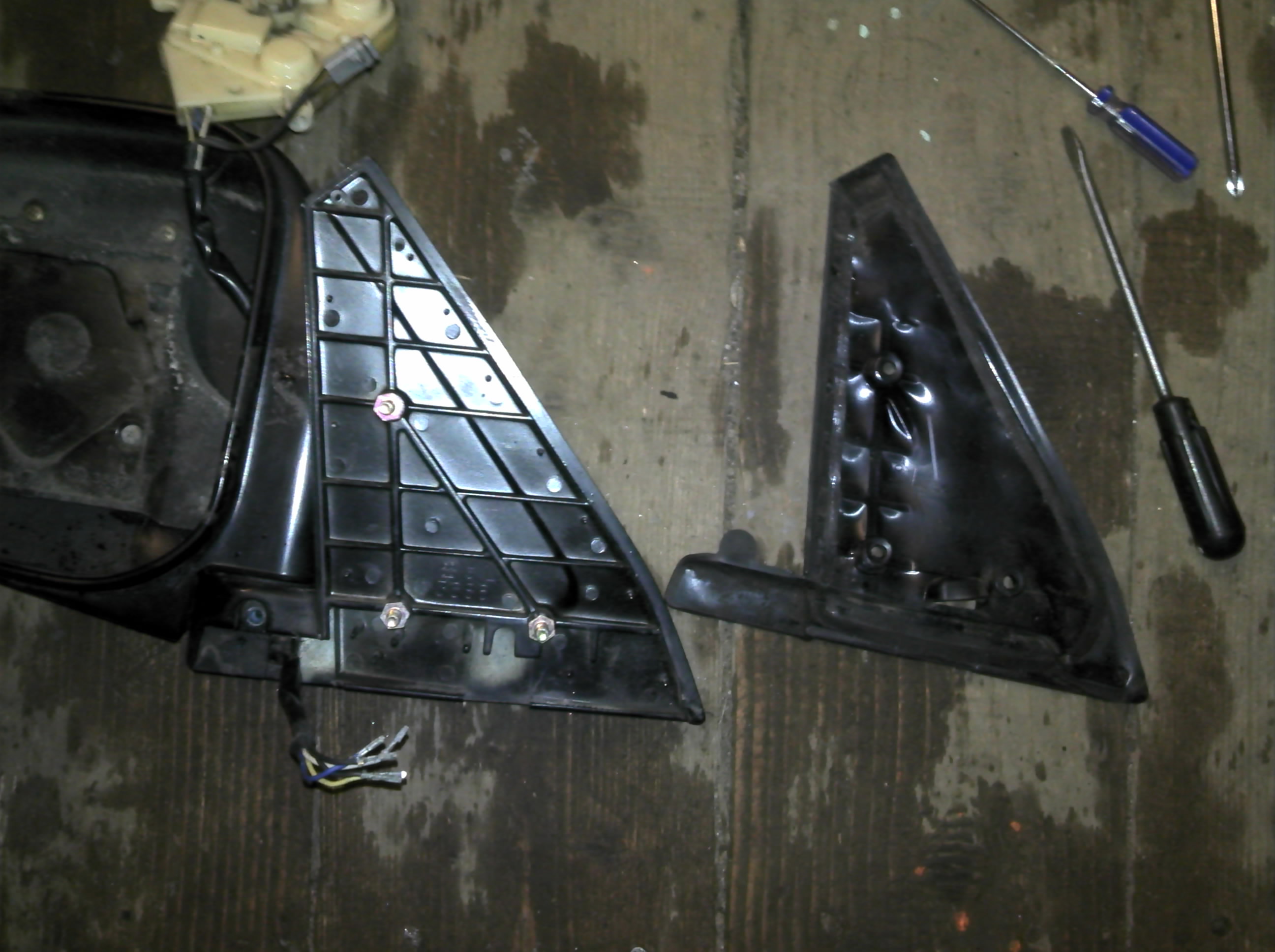

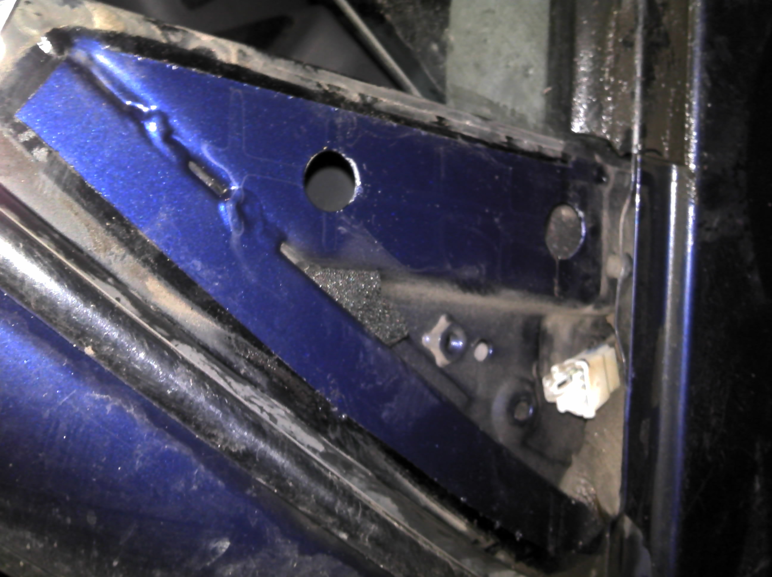

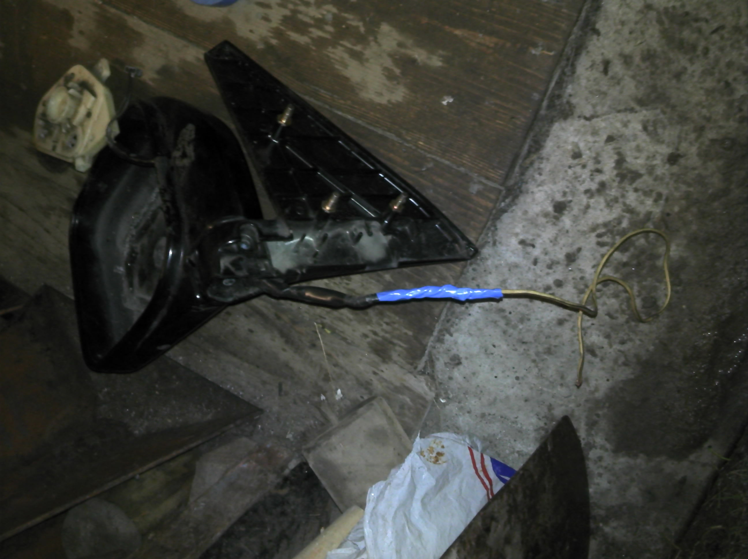

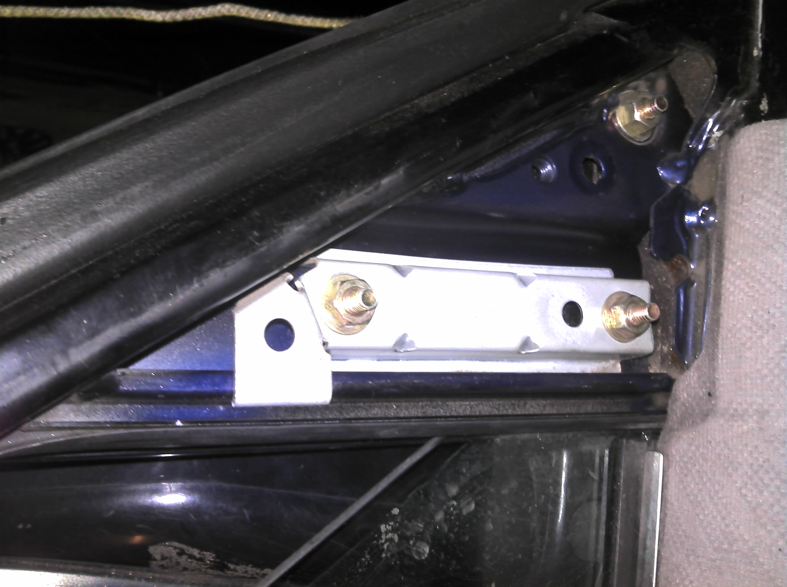

Чтобы снять зеркало в сборе необходимо снять декоративную накладку (держится просто на клопах), под ней три гайки, откручиваем гайки, снимаем металлическую планку и далее снимаем зеркало. Тянем за жгут проводов и появляется разъем. Соответственно разъединяем разъем (который нам еще предстоит переставить на новый элемент) и окончательно снимаем зеркало. Далее снимаем резиновую прокладку, снимаем пластмассовую заглушки внизу зеркала, вынимаем провода, перерисовываем на бумажку где какой провод был, снимаем разъем, и начинаем вынимать из корпуса жгут проводов. Под пластмассовой заглушкой есть три винтика и один винтик с торца. Открутив их я думал, что корпус зеркала располовинится, но так не получилось (прибегать к грубой силе я не стал). Взял отдельный провод и промотал изолентой к жгуту от стекляшки и выдернул провода. Затем его использовал как протяжку в обратную сторону. Протянул провода, поставил обратно заглушку, резиновую прокладку, разъем. Далее зеркало обратно на машину.

новое стекло зеркала в сборе с моторами
под накладкой
под накладкой

примотав "протяжку" выдергиваем жгут проводов
