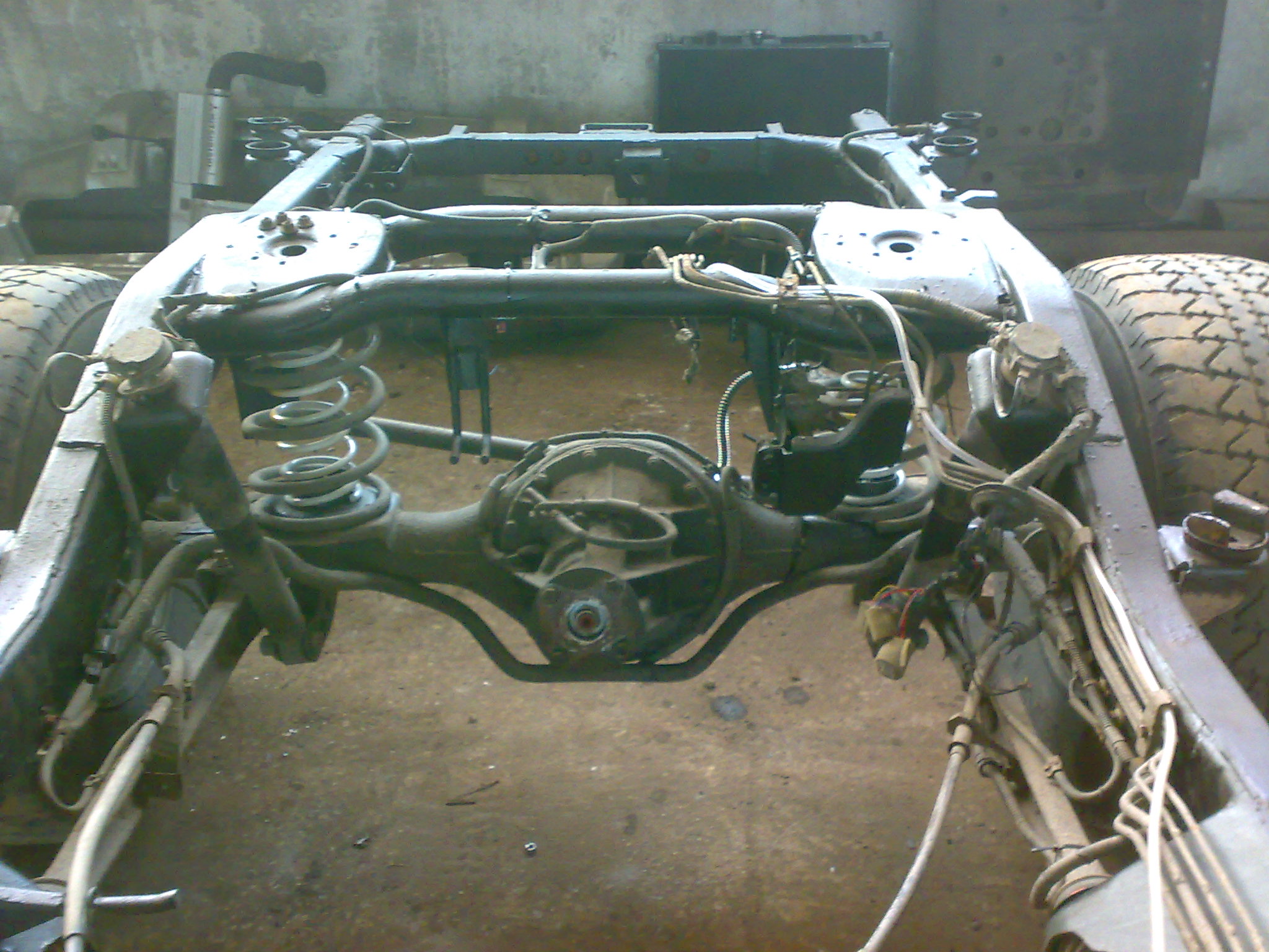

владимир михайлович, у меня те же ощущения, и я более чем доволен. Но! Ложка дегтя в бочьке менда все-таки есть : машин все равно высоковата на заднем мосту,не красиво, попахивает колхозом. Вот не знаю, как убрать позу боевого таракана, торсионами врядли компенсируешь разницу в высоте переда и зада. Единственное, делать нелинейный бодилифт. Интересует, и весьма, мнения всех клубней

Да, забыл вопрос к Владимиру мМихайловичу: а шланги зачем, просто любопытно. И еще: сегменты в 30-4о мм, - не высоковато будет? Ведь пружины вставить будет тяжелее...

Шланг на пером витке - что то типа шумоизолятора , прокладочка какая то и т. п. Но не обязатьельно. Просто красиво. Пружины я ставил при отвинченных амортизаторах, так что заходят легко. У меня не высоковато, как раз норма и эстетично.

так я тоже при отвинченных амах,... Мошт я не достаточно поднимал кузов? Но тормозной шланг на колдун не давал мне выше поднять его. Я еще и панару откручивал. попробую-ка я сделать фотку своего страдальца, и тогда, - что народ скажет...

Гурон писал(а):так я тоже при отвинченных амах,... Мошт я не достаточно поднимал кузов? Но тормозной шланг на колдун не давал мне выше поднять его. Я еще и панару откручивал. попробую-ка я сделать фотку своего страдальца, и тогда, - что народ скажет...
+ стяжки для пружин

:=-O: витал71, ты прикалываешься? Внутренние пружины??!!!
Владимир михайлович, а сисьняюсь спросить: шланх на первый виток - ето на нижний или на верхний??? ::-[:

Не надо сисьняться. Шланх на верхний виток.

Гурон писал(а)::=-O: витал71, ты прикалываешься? Внутренние пружины??!!!
тады так.стяжками сжал,проволокой мотальной стянул и туды их,потом проволоку нах..

... Ну да, как варриант, токма съем буит веселый /если понадобиться/. Нада буит мост отваливать еще сильнее, снимать и тормозной колдунский шланх

что их каждые выходные снимать чтоль ::-D:

Ды ето да!... Я просто вже начинаю привыкать, - для меня ета полундра, снять-поставить-комбинировать стала проще, чем колесо снять-пставить...)))

владимир михайлович писал(а):Оковские пружины внутри подсевших штатных без проставок, а токма с одетым шлангом на первый виток радуют меня уже года два. Благодаря почти полностью разжатой оковской при вывешенном мосту получается очень приятная прогрессия подвески и именно поразительная приспособляемость к режмму:от пустой до пять человек + 300 кг в багажнике. Такого не было даже у молодой машины на родных пружинах.Не слушайте бред некоторых, что это плохо, не по конструкции, вдруг сломаетсяи т.п. Сдвоенные пружины применяются довольно часто в технике. Просто это дороже. Повторю, что применяя оковские пружины внутрь основных не преследуется цель подЪема задка, да она и не достигается. Зато просто и дешево достигается существенное увеличение диапазона нагрузок при удовлетвгрительной работе подаески. Мягко без груза и уверенно с грузом. Лучше возможно будет, если применить пневматику от 120 крузера, но это уже совсем другие затраты.
Добавлю, что приварить на нижнюю опору центрирующий элемент очень желательно, высотой миллиметров 30 - 40. Я просто приварил патрубки от водопроводной трубы, но лучше приварить три сегмента, чтоб в оставшиеся промежутки легче выливалась вода. И не забыть массу подключать к балке моста. И не отключать при этом аккумулятор.
+100
Я тоже поставил внутрь основных оковские, правда без всяких проставок и шлангов, только на нижние чашки приварил направляющие (металлическая полоса свернутая кольцом). Результатом очень доволен.
Совместил установку пружин с заменой рамы
