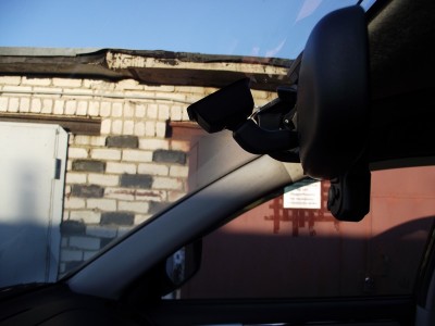

Re: Как поднять салонное зеркало?
Переворачивать надо само зеркало... Рычаг надо только приподнять.SKS писал(а):Так вот в том-то и проблема, что я начинаю его переворачивать, а рычаг этот на полдороги застревает, т.е. развернуть его что-то мешает в креплении.
Вот так выглядит уже все приподнятое и перевернутое... Если этого недостаточно, то только переклейка.

И наступило у меня счастье вселенское!Перевернул зеркало на 180.Обзор значительно улучшился.Спасибо за совет!!!С меня вобла.

Всё это хорошо, но сравните пластмассовую кромку этого зеркала и штатного. Нештатные зеркала, как правило, имеет более острую кромку, а это чревато с точки зрения безопасности. Были случаи при дтп, когда об эту кромку рассекали лицо.Гаваец писал(а):в магазах .в аксесуарах есть зеркала заднего вида как наладки на основное

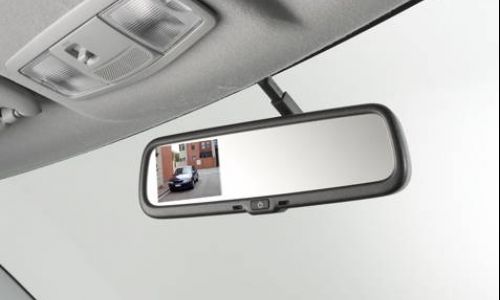

Еще как думалось! Смущает экран с левой стороны.SKS писал(а):Я бы лучше взял зеркало от Челенджера с камерой (у австралийцев в аксессуарах такое идет). Вот сейчас похожее на Падж 4 будут ставить, может и нам подойдет? Никто не думал над этой темой?
Номер у этого зеркала 7630A057
http://www.mitsubishi-motors.com.au/veh ... ccessories
Установка и подключение: http://mmc-autoelectric.org.ua/outlande ... j-sistemoj
Пишут, что у штатных корейцев 1в1

Ничего в нём не разглядишь, в таком мелком имхо. А уж если хоть чуть грязная камера - тем более. Я в своё время искал-анализировал. Ничего стОящего по ТТХ не нашёл - фигня одна, за баснословные деньги. Ещё чутка добавить - и будет 2DIN мультимедия с 7" экраном. А если речь про родное - то ещё неизвестно, что дороже будет.PERESVET писал(а):Еще как думалось! Смущает экран с левой стороны...SKS писал(а):Я бы лучше взял зеркало от Челенджера с камерой (у австралийцев в аксессуарах такое идет). Вот сейчас похожее на Падж 4 будут ставить, может и нам подойдет? Никто не думал над этой темой?

Hy не знаю. Я поставил подобное зеркало и камеру ЗХ. Где - то даже писал и фото были. Конечно не 7 дюймов экран, но и 3,5 тоже помогают. Цена 3000 рублей. Ставил сам.CoolBDW писал(а):Ничего в нём не разглядишь, в таком мелком имхо. А уж если хоть чуть грязная камера - тем более. Я в своё время искал-анализировал. Ничего стОящего по ТТХ не нашёл - фигня одна, за баснословные деньги. Ещё чутка добавить - и будет 2DIN мультимедия с 7" экраном. А если речь про родное - то ещё неизвестно, что дороже будет.PERESVET писал(а):Еще как думалось! Смущает экран с левой стороны...SKS писал(а):Я бы лучше взял зеркало от Челенджера с камерой (у австралийцев в аксессуарах такое идет). Вот сейчас похожее на Падж 4 будут ставить, может и нам подойдет? Никто не думал над этой темой?
Какой номер у него?
К монитору в зеркале eще подключен видео регистратор (можно подключить два устройства, по умолчанию AV 2 всегда за камерой ЗХ).
Качество картинки зависит от камеры. Сам монитор имеет разрешение 480 х 272. Есть регулировки яркости, контраста и цветности. Сначала было непривычно, сейчас уже не представляю как парковаться без него. Смотреть кстати удобно, т. к. смотреть в зеркало заднего хода при парковке естественнее чем на, монитор по центру панели.
